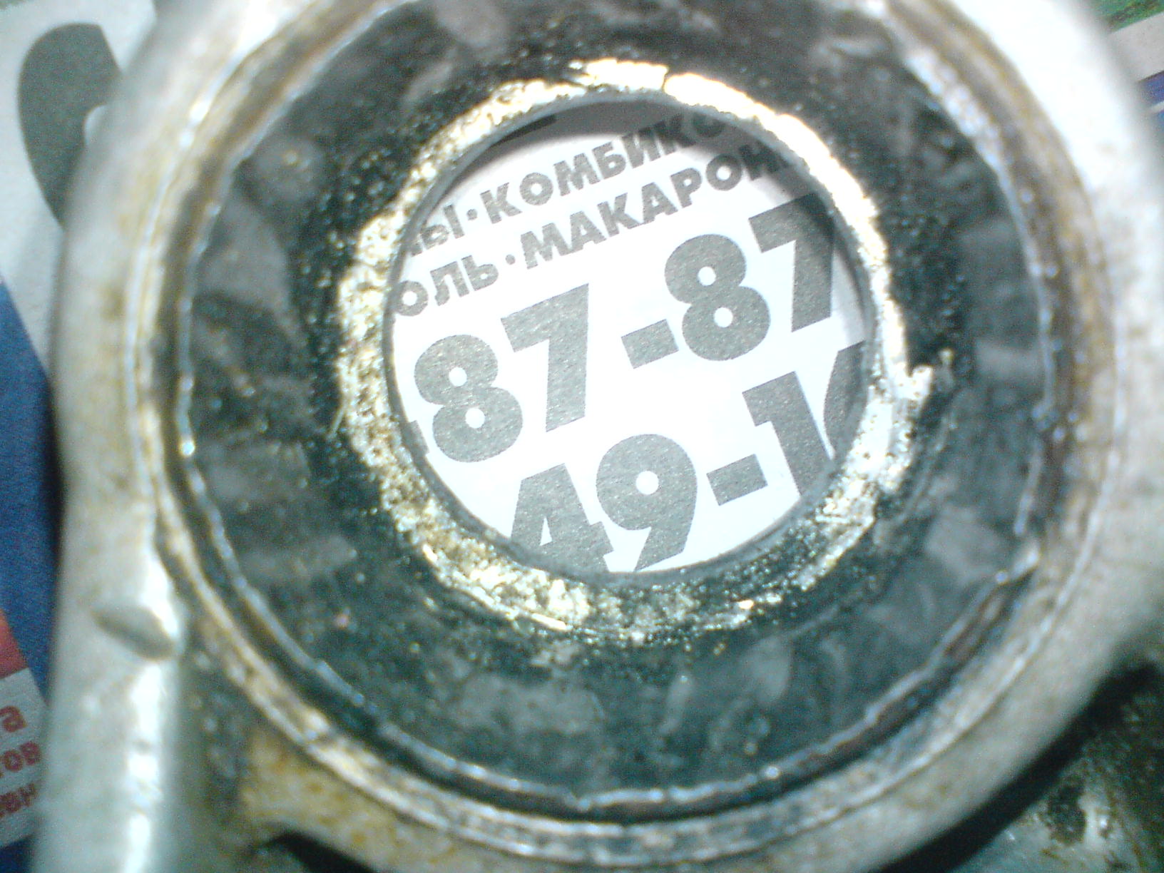

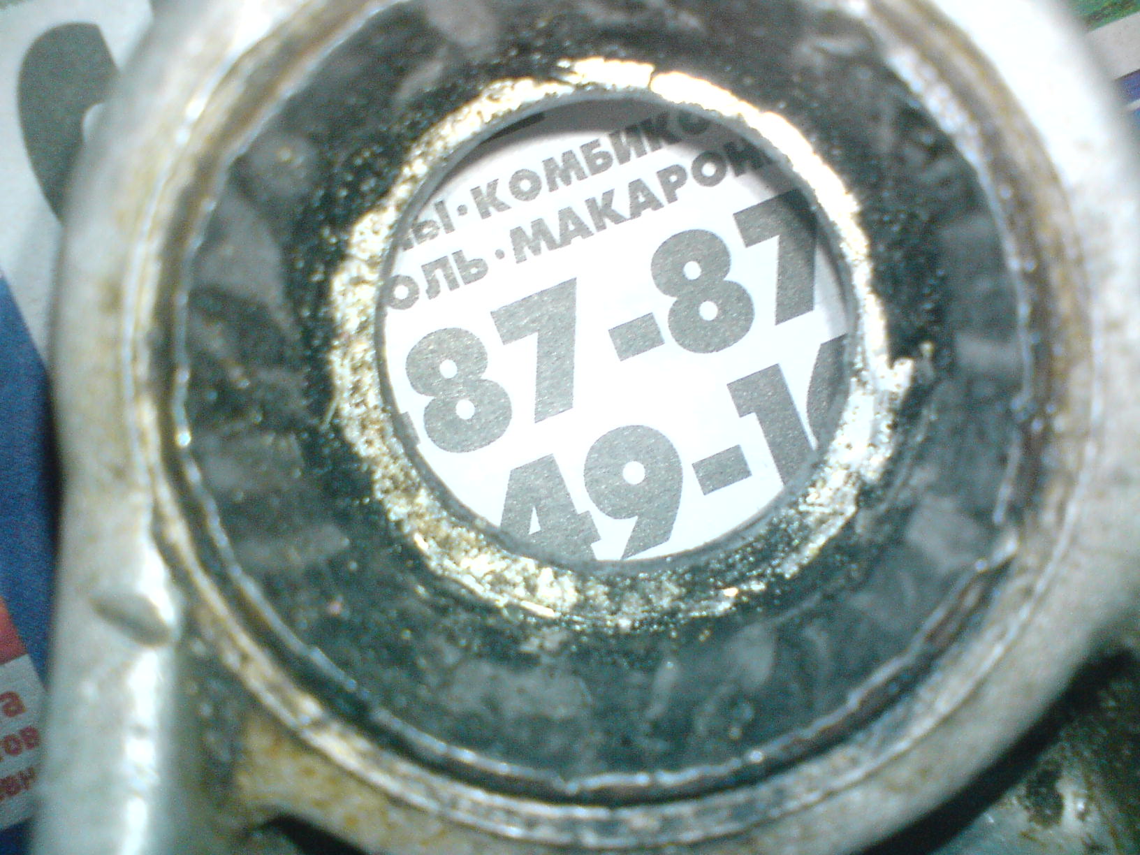

Возвращаясь к сайлентблокам.Рискну предположить,что внешняя обойма сайлентблоков у тебя осталась на месте,а резина от них просто отслоилась.Сама обойма при этом прикипела к силуминовому корпусу,и кажется,что она с ним заодно..Извлечь ее довольно просто..Нужно просто ее распилить ножовочным полотном в одном месте,и выковырять отверткой.

Присмотрелся, да, там есть что то такое.. Но оно как будто вместе с картером.
Вот фото:

Не как будто,а точно.Потому как сайлентблоков без внешней обоймы не бывает.Кстати,если подходящего сайлентблока не найдешь,как вариант можно выточить из толстой плотной резины подходящие цилиндрики сотверстием в центре,и запрессовать вместо родных.Я на таких проездил 2 года(по очень плохой дороге).Только при этом возникает проблема продольной фиксации.Я ее решал при помощи шайб.

Fatalist Спасибо, теперь значит нужно распилить в одном месте, и выдалбливать отверткой?

Не выдавливать,а просто рядом с пропилом загнать отвертку между корпусом и обоймой,подцепить и по всдму периметру отделить одно от другого

Все вылетело как надо, щас поеду за новыми. Тему не закрывайте, буду еще вопросы.

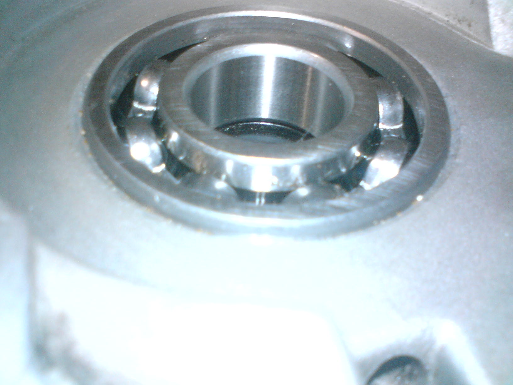

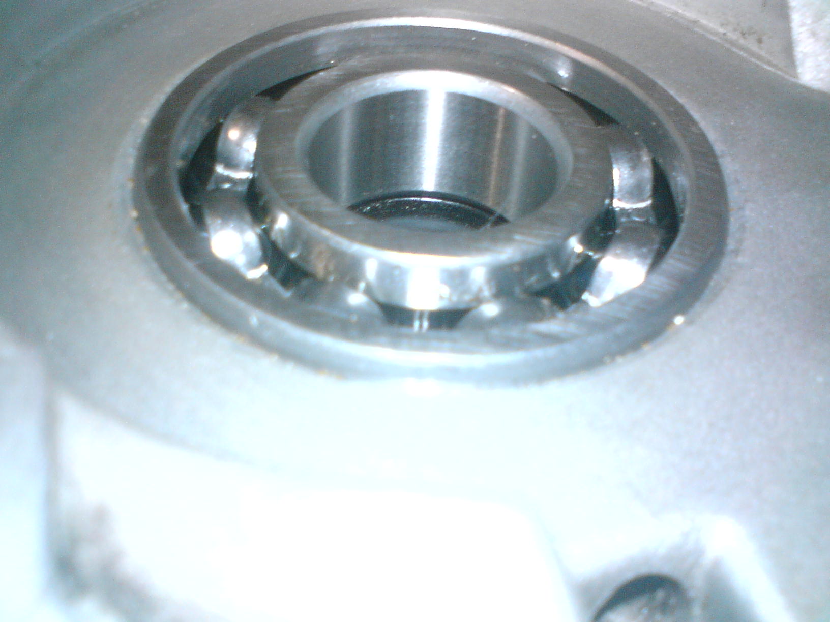

Итак, купил новые подшипники коленвала и сайлентблоки. Возник вопрос по установке подшипников в картер, какой зазор должен быть? Такое ощущение, что вбилось не полностью..

А вбивать не надо ,надо было половинку картера погреть над газовой плитой(не сильно),подшипник сам вошел бы на место.

Смотрел урок от Pit_stop, так там вбивали потихоньку, без огня и морозиловки. Что теперь делать? Должен там выступ быть? Или нет?

по фотке видно вроде он не до конца сел в паз. при нагреве картера подшипник должен сам упасть на место.
какие подшипники купил то? чот они даже без надписей.

картер на плиту погрей его и жди когда подшипник сам выпадет, если нет съёмника.
