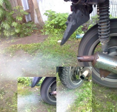

У меня проблема, сильно дымит на холодную белым дымом так с минуты 3 а потом всё нормально.
Заранее Спасибо!!!
С воскресенья, по сей момент идут дожди.
Не далее как час назад образовалось окошко, решил проехать в магазин, купить сигарет.
Запуск... "дымил" в течении минуты полторы.
Фото0513.jpg [ 135.45 KiB | Просмотров: 3466 ]

Ну и забей. Через пару сотен пройдёт. А если не пройдёт, то хоть вылезет причина. А сейчас чего в него лазить? Ладно б не ехал, не заводился, или что-то гремело-скрипело.

Hors
Фото не видно, будешь тоже колечки менять?
конти, фото перезалил. Я уже поменял. На 18-ой тысячи.

Конти....ты о чем, какой сажей?! Али не видел ни разу "дым" из глушителя в сырую, прохладную погоду?

Это пар. Испаряется вода/роса из глушителя.

Не только испаряется: при сгорании (окислении) углеводородов образуется углекислый газ (в идеале) и вода.

Дымит однозначно маслом, будет всё чаще и чаще.
Такая фигня была когда менял ГРМ, пока не прогорело масло в ГБЦ.
