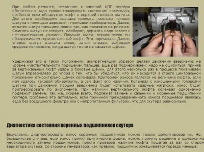

Можно прочитать здесь:
1.JPG [ 116.46 KiB | Просмотров: 4388 ]
