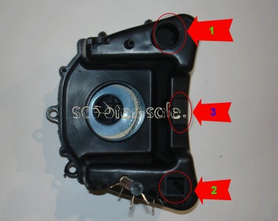

stallker
В этом фильтре, на вход, два больших прямоугольных отверстия, одно большое круглое, и две трубки для вентиляции картера.

Отверстие 1 должно быть открыто.
Отверстие 2 иногда открывают у 150 кубовых скутеров.
Отверстие 3 должно быть закрыто.

я внимательно читаю!я бы с удоаольствием фотку скинул,но инет в компе временно отсутствует,с Вами с телефона.в корпус воздухофильтра воздух попадает через отверстия накрытые сеткой,назвать их прямоугольными язык не поворачивается.затем воздух фильтруется фильтром и попадает в карб.более менее прямоугольное отверстие от которого идут две шланги заглушено.второе отверстие тоже заглушено.в карб воздух попадает только отсасывая воздух через бумажный фильтр.больше отверстий нет.следов очумелых ручек кроме заглушки из оцинковки не наблюдается......

все так как у Вас на фото.только на против цифры 2 от куда выходят 2 шланги,если паревернуть воздухан стоит заглушка из оцинковки

и на против цифпы 1 на етом штуцере стоит заглушка...а это и не мои предположения.я же не писал что я уверен в том что у меня с воздуханом что то не так.Вы спросили про лишние отверстия в воздухане,а я максимально подробно все описал.
