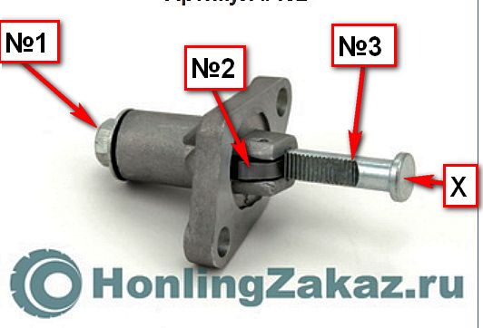

Можешь описать как правильно устанавливают натяжитель?
Примерно так.
Откручиваешь болт под №1. Под ним пружинка. Вынимаешь. Потом отжимаешь защелку под №2, и вдавливаешь шток под №3 до упора, в направлении стрелки ,,Х,, На двиг он ставится в последнюю очередь, когда голова с распредвалом прикручены. Вставляешь и прикручиваешь натяжитель. Потом вставляешь пружину, и закручиваешь болтом №1. Всё!
Мало того и выставлены фазы ГРМ.
