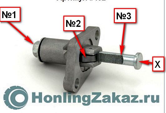

Натяжитель.... Откручиваешь болт №1. Вынимаешь пружинку. Отжимаешь фиксатор №2 и вдавливаешь шток №3 до упора. Прикручиваешь натяжитель, вставляешь пружинку, и закручиваешь №1. Вот и всё.

Во ребят спасибо,вот это респект!)А то про дурдом комменты как то не ахти;)
