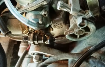

Во-первых, раскрутилась гайка регулировки натяжения тросика газа:
IMG_20200618_100906.jpg [ 230.85 KiB | Просмотров: 3303 ]
А во-вторых, как мне кажется, система холостого хода карбюратора словила соринку.
Так как на холостых двигатель категорически отказывается работать.
Если держать полторы-две тысячи оборотов по тахометру - ещё работает, ниже - глохнет.
Пока подтянул гайку и закрутил до отказа винт регулировки положения заслонки на х.х.
IMG_20200618_101331.jpg [ 758.45 KiB | Просмотров: 3303 ]
Проехался - тянет отлично, заводится с полтычка. Но совершенно нету холостых.
Я так понимаю, тут сцепление полуавтоматическое? Так вот, пока двигатель работает, оно не отключается.
В связи с чем вопрос - где на этом карбе жиклёр холостого хода? Куда нужно дунуть? :-D :-D :-D
