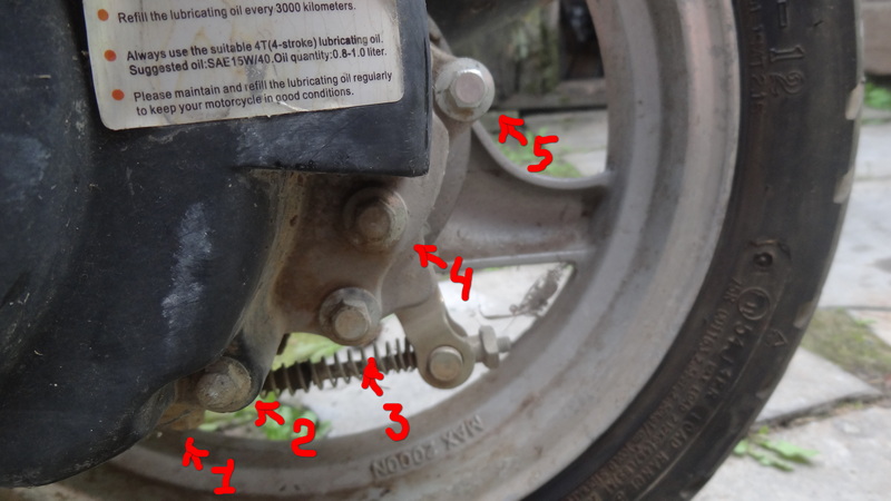

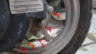

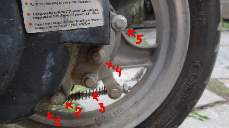

Большое спасибо ответившим.Судя по схемам это действительно провода поворотников,будем разбираться.У меня еще вопрос,куда заливать масло в редуктор?Я пронумеровал,болт 1 это слив понятно,а залив болт 4 или 5 не пойму?Рисок никаких нет,все болты на 10 кроме второго на 8. Еще не пойму для чего нужна трубочка с низу на втором фото?
за.jpg [ 123.36 KiB | Просмотров: 4240 ]
тр.jpg [ 122.17 KiB | Просмотров: 4240 ]

Aleks33 писал(а):
Доброго времени.Совсем никто не подскажет?
Aleks33 писал(а):
а залив болт 4
Сливная.
Сливная.
Большое спасибо.Только если слив это болт №1 то как сливать через эту трубочку не пойму?
 Заголовок сообщения: Re: Вопросы новичка
СообщениеДобавлено: 05 Feb 2026, 17:06
Сообщений: 1629
Оно само, из другого объёма.
СообщениеДобавлено: 06 Feb 2026, 15:23
Зарегистрирован: 04 Aug 2025, 10:43
Сообщений: 55
Скутер: Sukida
Ничего не понял *DONT_KNOW* Значит это через нее не с редуктора масло стекает?
СообщениеДобавлено: 06 Feb 2026, 16:29
Сообщений: 1629
На моих скутерах, нет такого ниппеля с трубочкой, есть просто отверстие для слива с вариаторного отсека.
СообщениеДобавлено: 10 Feb 2026, 14:49
Сообщений: 55
Скутер: Sukida
Вон оно что,значит это с вариаторного отсека,теперь понятно.Огромное Вам спасибо за помощь!

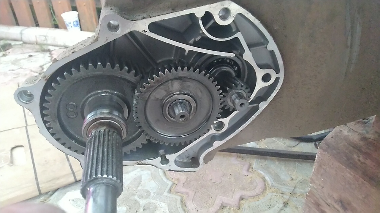

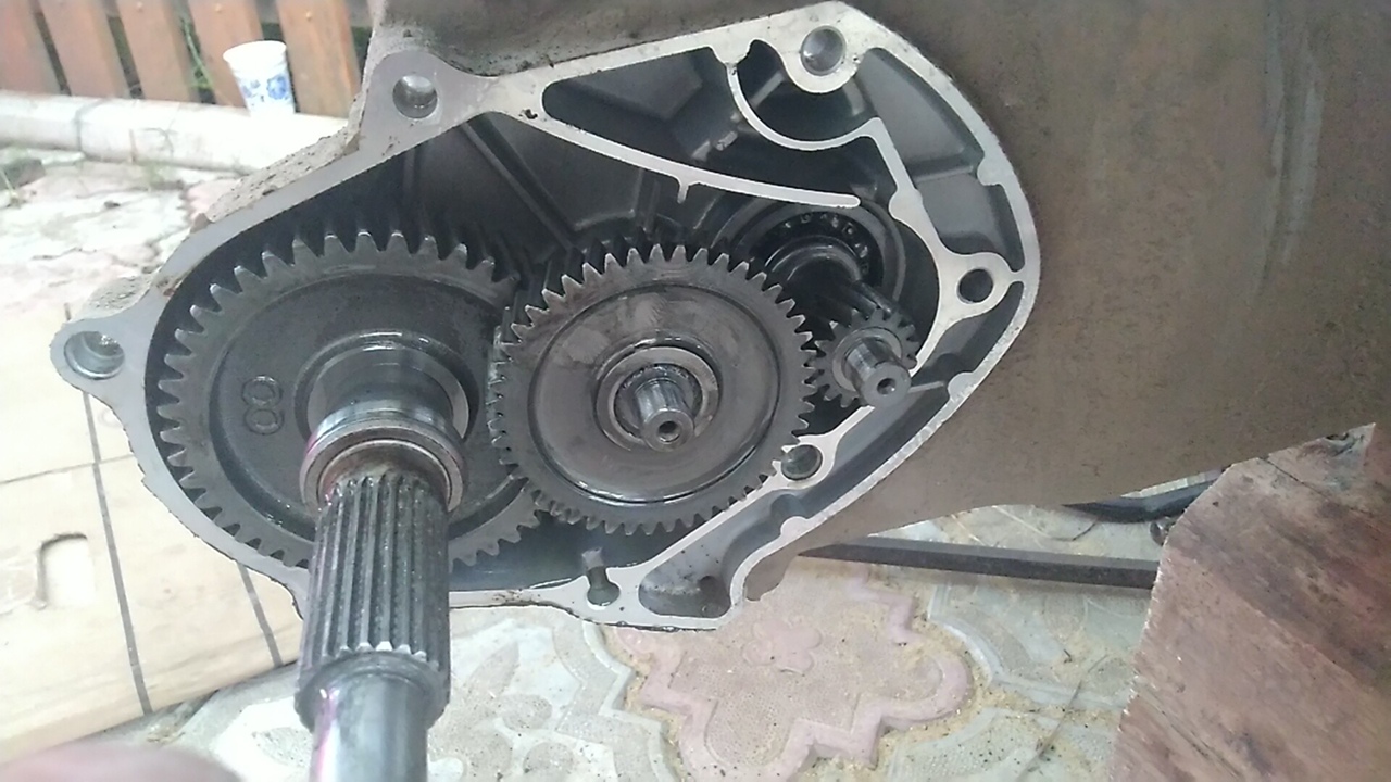

Нашёл! Это сапун редуктора так исполнен:
редуктор 139.jpg [ 296.87 KiB | Просмотров: 3321 ]
