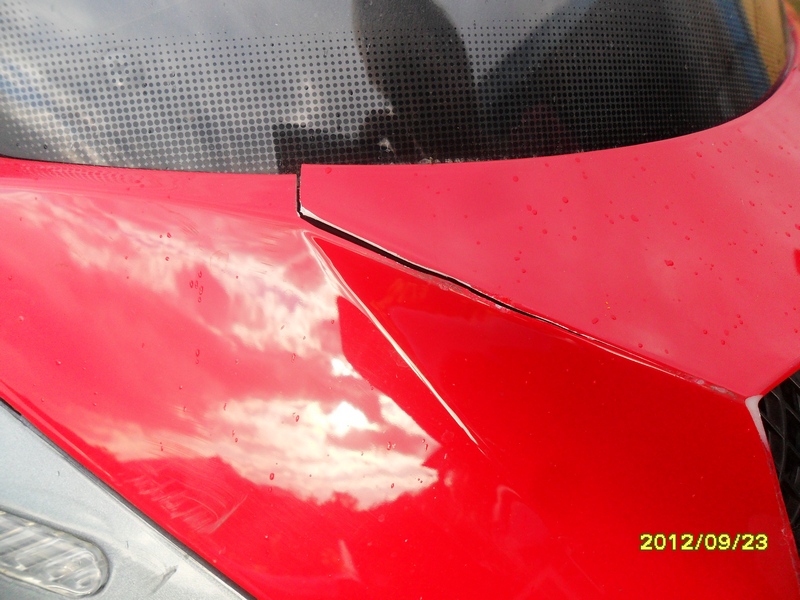

Вот блин. Клеить вот что.

Это на Боливаре уже. :-[
У меня есть опыт впаивания сетки. Парни меня даже маленько похвалили когда я скутерёныша лечила)))
Но эту трещину нужно сначала скрепить ведь. "монолит" и "секундный " не нашла. Но этот купила в спец магазине - "ремонт и автоподбор красок", там и посоветовали. Стеклоткань есть. Я думала сначала скрепить, а внутри - сетка или стеклоткань. Но вся сложность в том, что всё это нужно делать "уголком", трещина идёт, как Вы видите, ровно по шву.

Ну здесь без армирования изнутри стеклотканью не обойтись. В данном случае эпоксидка + стеклоткань будут держать хорошо. Можно и поксиполом - это гораздо быстрее, но и намного дороже.

Это на самой мордашке Боливара, здесь нужна ювелирная работа :(

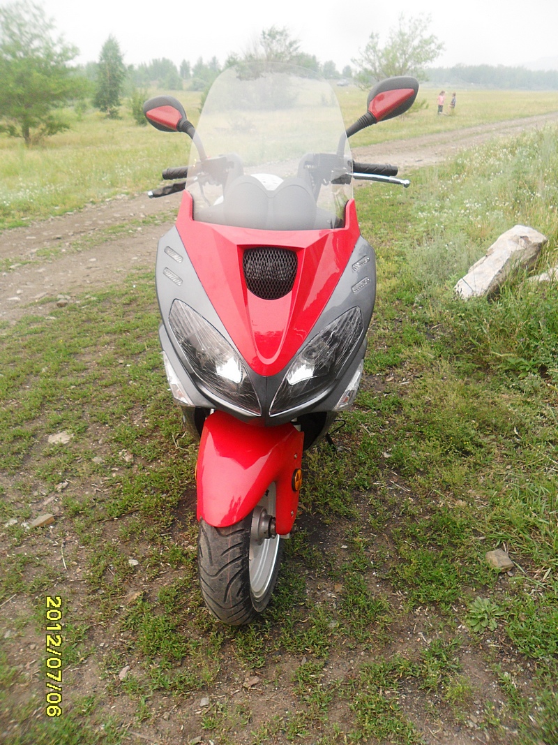

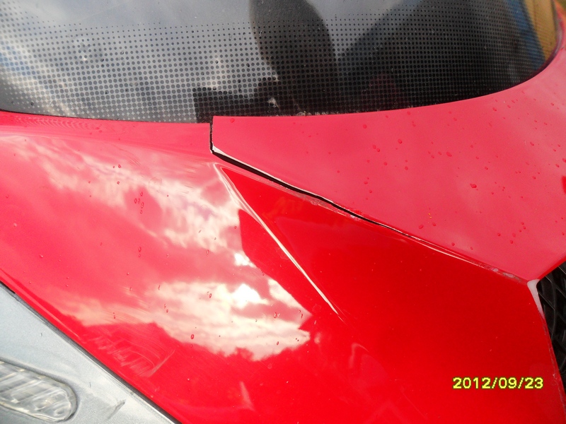

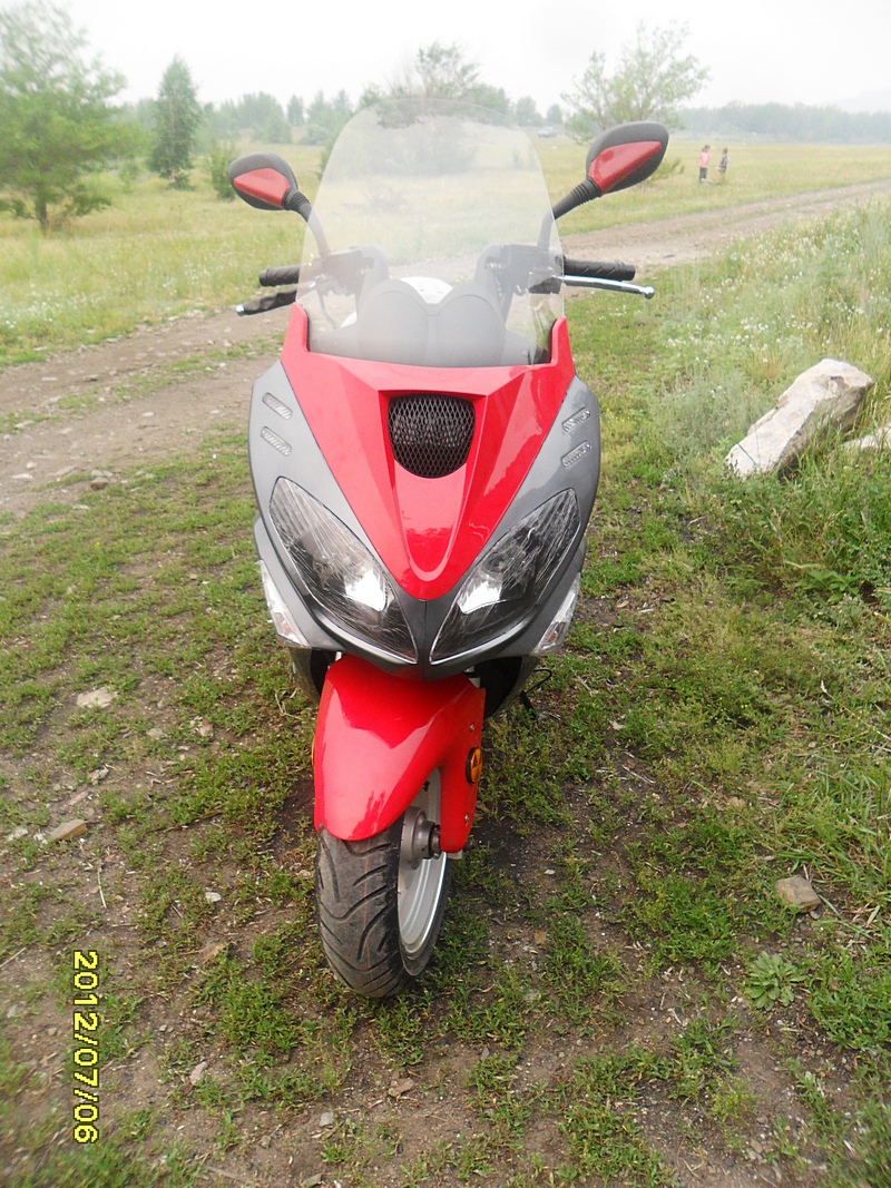

Сегодня пыталась снять эту часть на морде. Видео уже делать не стала :-D Но было как с фильтром, "лёгким движением руки брюки превращаются... брюки превращаются...." )))Открутила саморезы... а снять никак! Сидит плотно, но должна, по логике, именно эта часть выйти, а не весь перед!
мой друг)))JPG.jpg [ 522.09 KiB | Просмотров: 5689 ]
aiovlev
Зафиксировать. Да, именно так. Потому что в этом случае - вся работа будет внутри и это должно быть очень прочно. Дело в том, что трещина пошла от стекла, а там как раз выпуклая такая часть ветровика, мне кажется, что там как-то не так подогнан пластик к стеклу. Блин...как обяснить -то...
Сетка бы подошла наверное, но как работать именно по шву...получается её нужно будет впаивать небольшими кусочками и сразу сгинать и такую под углом и паять. Боюсь. Шансов как у сапёра. Боливар мой эксклюзив))) Я с ним как сапёр - без права на ошибку))))

СообщениеДобавлено: 30 Sep 2012, 18:25
Я уже писал про поксипол. Для фиксации достаточно несколько точек - не обязательно по всему шву. Время высыхания - 10 мин. Можно и в руках подержать. А потом уже усиливать чем угодно - от паяльника до эпоксидки.
