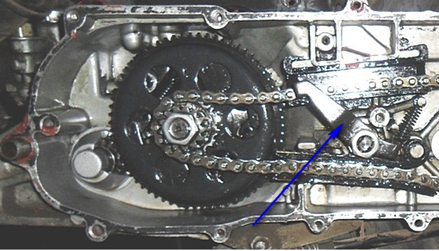

цепь.JPG [ 101.46 KiB | Просмотров: 6169 ]
По синей стрелке - механизм блокировки. Верно? Ром, там визуально всё в порядке. Ничего не болтается. Может ты имеешь в виду, что когда надеваю крышку,я что-то не так ставлю?
четыре болта--крышка---шестерня
Я открутила болтов 12 пока крышку сняла. Шараду эту не разгадала.
СообщениеДобавлено: 08 Dec 2012, 22:29

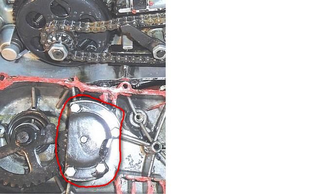

Речь идёт об этой крышечке и шестерёнке под ней:
Крышечка.jpg [ 46.69 KiB | Просмотров: 6171 ]
