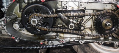

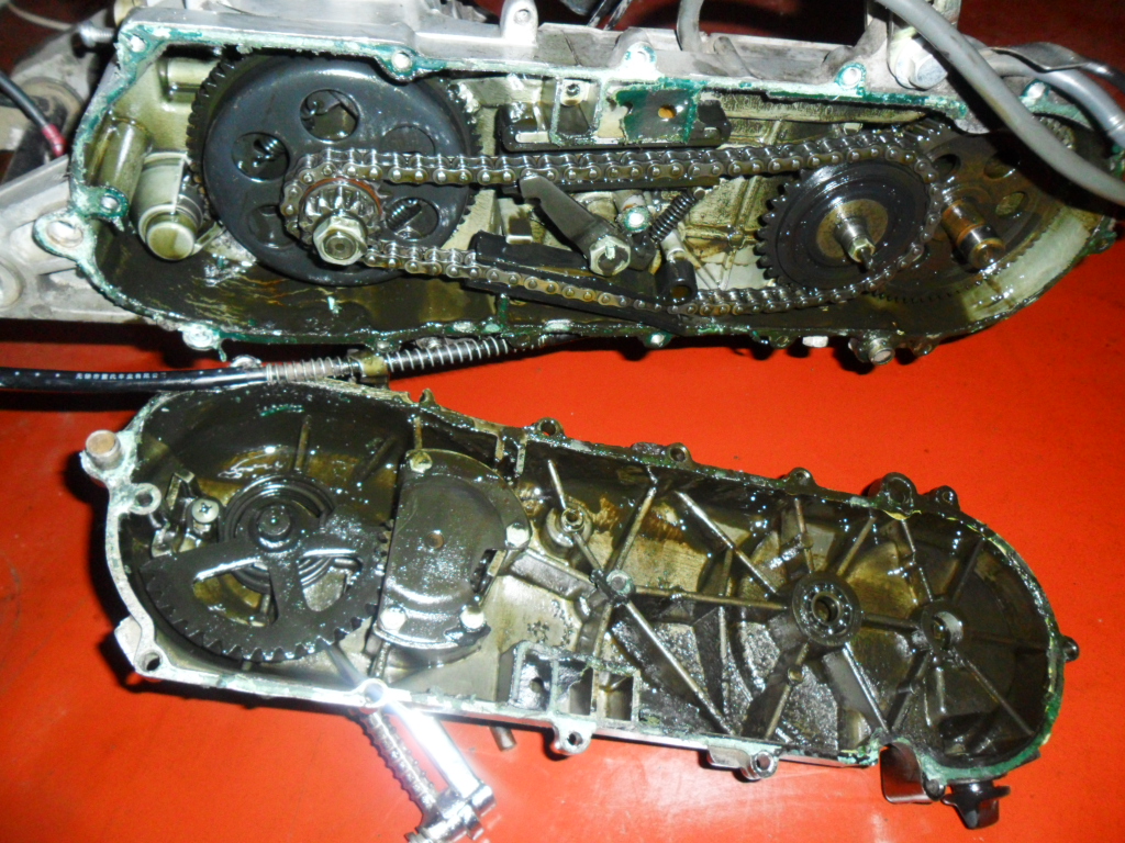

Нужны хорошие снимки, полностью, внутренней стороны крышки, также и двигателя без крышки. На фото оно должно быть всё.
И будем смотреть... а что тут ещё придумаешь - такого скута ведь больше ни у кого нет.

Нашлись фотки.
цепь.JPG [ 727 KiB | Просмотров: 5959 ]
Механизм блокировки, предположительно, состоит из рычага, который входит в вырез закрывающей маленькую шестеренку (в крышке) пластины, и не дает этой шестерне выйти и сцепиться с той, что на коленвале.
Осталось совсем чуть-чуть - надо чтоб кто-нить объяснил, в каком случае рычаг заходит в вырез и в каком нет.

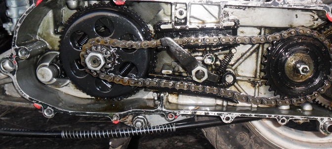

ты чудо расчудесное :) Где ж ты его нарыл, бедный....я сейчас скину получше качеством, только там часть, которая под крышкой.
Как-то был разговор про то, чтобы убрать этот рычаг блокировки.
Фото старое - ещё с растянувшейся цепью, но здесь этот рычаг хорошо виден.
блокировка.JPG [ 159.38 KiB | Просмотров: 5951 ]
СообщениеДобавлено: 10 Dec 2012, 19:32
Удалить это только в крайнем случае, если не поймем как это работает. Тогда случайное нажатие на кикстартер
при заведённом двигателе приведет к повреждениям шестерен. Блокировки выхода шестерни из крышки не будет. Лучше бы наладить это дело...
