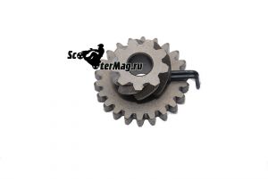

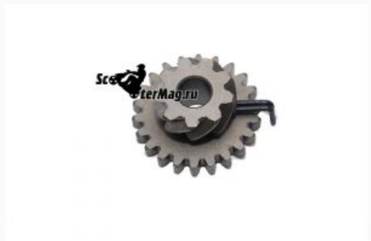

Yulia писал(а):

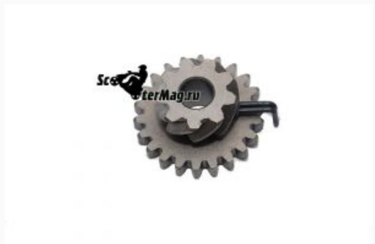

вместе с шестерёнкой, которая под маленькой крышкой, двигается оказывается такая петля из проволоки, вот она и цепляет наверное этот рычаг.
Я пробовала найти фото этой крышки в инете в запчастях, чтобы качество было хорошее. Не нашла крышку, но вот это кажется и есть моя шестерёнка с проволочкой
Привод кикстартера BM, Geely 2T 50cc (Китай)
привод кик-стартера.jpg [ 5.17 KiB | Просмотров: 6279 ]
СообщениеДобавлено: 10 Dec 2012, 19:50
Эта петля по-моему ни при чем.
Смутно грезится, что когда ты разбирала двигатель, с другой стороны был обнаружен странный механизм,
он поворачивает валик, на котором сидит этот чертов рычаг, там вроде как маленький поршень был и к нему шланг подходил.... так? или мне приглючилось? :-D

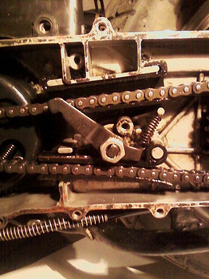

Тупой вопрос - а с какой подножкой, боковой или центральной, связан металлический рычаг, что виден на фото промежду цепи? Он, как кажется, и предназначен для блокировки движекния шестерни, которая называется привод кикстартера, с пружинкой? Может подножка в неправильном положении находится? И этот рачат всё и блокирует? Как бы глянуть на актуальное фото, в каком именно положении он СЕЙЧАС находится? Ну или хотя бы словами...
СообщениеДобавлено: 11 Dec 2012, 06:42
Если блокировка не от вакуума, а от центральной подножки... Collins прав, нужно нынешнее положение деталей, причем с другой стороны скутера, где эта тяга примостырена к подножке.
Скорее всего, либо износ в шарнирах, либо гнутая (если был удар снизу). Этих фоток вроде ещё не было.
Назначение этой системы - защита от дурака, чтобы при запуске на колесах скут без скутериста не уехал. Систему можно демонтировать (открутить гайку, снять рычаг и пружину, вместо рычага поставить шайбу соотв. толщины, затянуть гайку) если точно знать, что на скуте будет ездить вменяемый чел. Который не будет давать покататься невменяемым челам.

Сварка лопнула и рычаг провернулся относительно оси, но следов постоянного вращения не видно... мне, по крайней мере. Думаю, что он ее всё-таки крутит.
Снимков нынешнего положения рычага блокировки нет; хоть Юля и пишет, что там всё так же, однако сомневаюсь. Если бы рычаг блокировки был бы в неблокирующем положении, не было бы проблем со снятием/установкой крышки, а, как мы помним, при снятии крышка застряла. Посему думаю: рычаг блокировки находится в блокирующем положении, при установке крышки рычаг залез за крышку маленькой шестеренки, при снятии рычаг держал эту крышку, не давая снять большую крышку :).

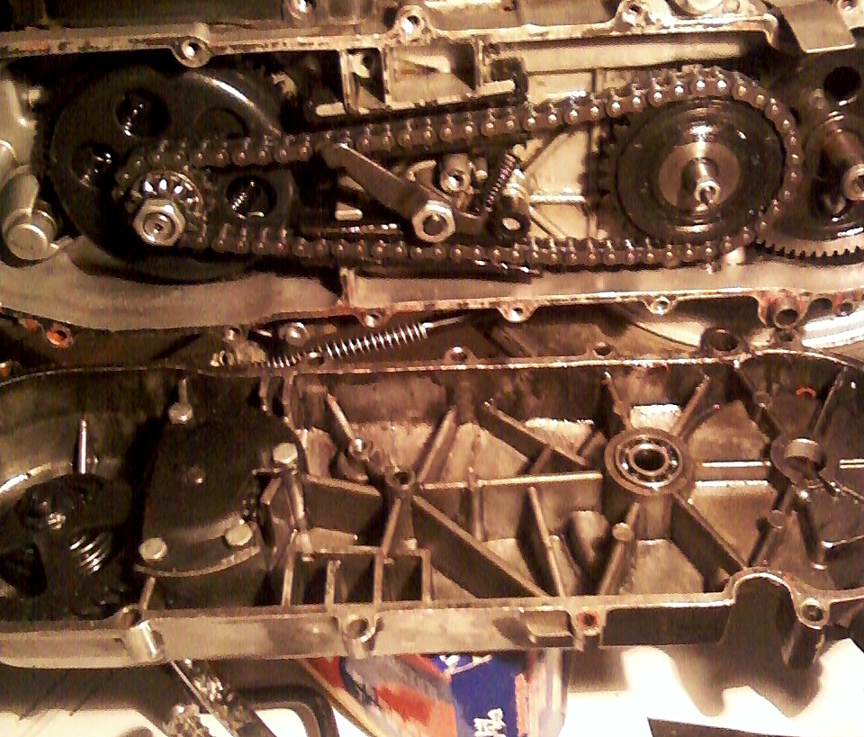

Юля. Для уточнения направления дальнейших изысканий, :-D , требуется следующее:
Снятую со скутера крышку, которая с рычагом кикстартера, поставить ребром на... что-нибудь (табуретку).
Один человек держит крышку. Второй человек, расклинивает изнутри крышки зубчатый сектор, чтобы он не вращался.
И третий человек пробует рукой прокрутить за рычаг кикстартера.
Цель испытания - выяснить, прокручивается или не рычаг относительно вала. То есть есть ли прокручивание в том месте, где сварка.
И ещё, сфотай хоть на мабилу весь цепной привод, как на фотах выше. Хоть в черно-белом варианте.
Интересует нынешнее положение рычага блокировки, это тот, который между цепью (между верхней и нижней ее ветвями).

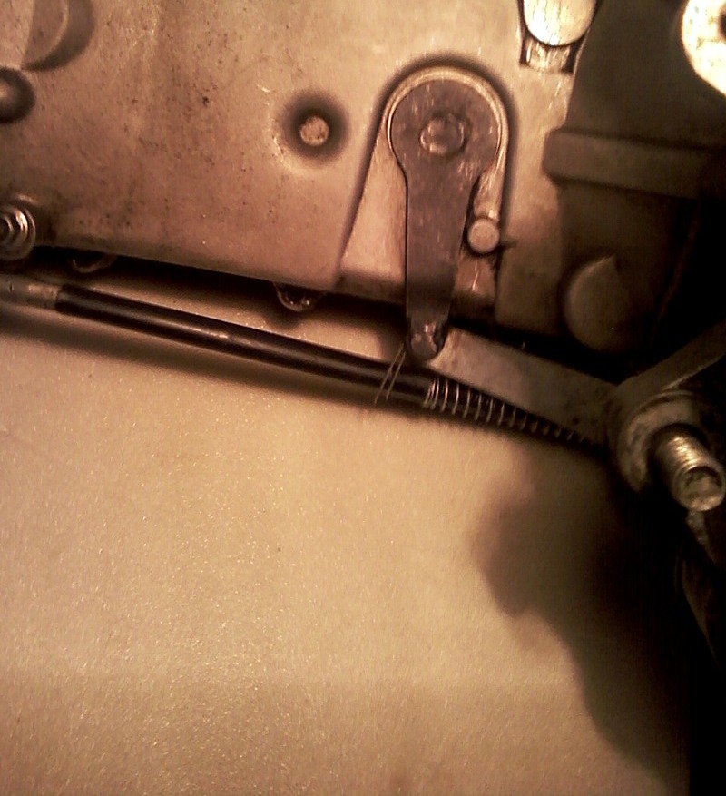

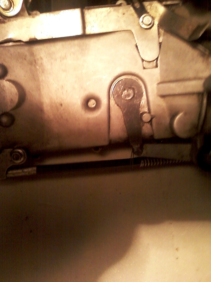

СообщениеДобавлено: 11 Dec 2012, 17:45
Сообщений: 1847
Стаж: с сентября 2010

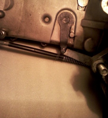

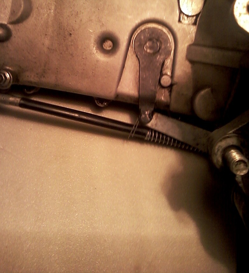

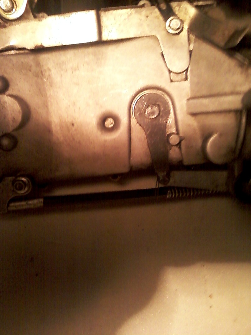

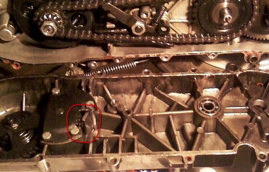

вот фото соткой.
новое фото 1.jpg [ 275.24 KiB | Просмотров: 6289 ]
на подножке.jpg [ 239.29 KiB | Просмотров: 6289 ]
на колёсах.jpg [ 223.97 KiB | Просмотров: 6289 ]
СообщениеДобавлено: 11 Dec 2012, 18:29
Извиняюсь за занудство. Что щас делаем?
Удаляем блокировку насовсем? Тогда да, снять рычаг и пружину.
Или будем чинить?
Тогда рычаг снимать не надо. Судя по пружине, ход есть, но минимальный.
Либо тяга (с другой стороны скутера) гнутая, либо выработка в шарнирах, там где она к подножке цепляется.
Есть ли там регулировки длины - неизвестно (Хорс, может быть, знает). Если нет, тягу придется укорачивать, т.е. гнуть, делать из прямой зигзаг.
Развлекаться с этой тягой, это надо заползать под скутер... ну или сам скутер поднять на 2 табуретки.
Асилим такое?
И желательно ещё, просто рукой, понажимать рычаг блокировки вверх и вниз, и рассказать об ощущениях.
Предлагается следующий критерий, для ясности: длинный конец рычага максимально вниз, пружина на другом его конце сжата - блокировка задействована; длинный конец рычага максимально вверх, пружина на другом его конце растянута - блокировки нет.

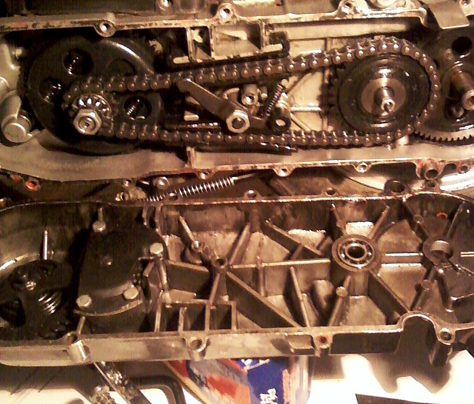

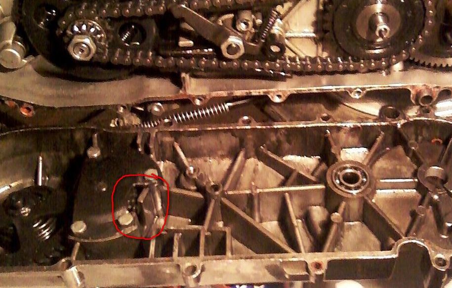

СообщениеДобавлено: 11 Dec 2012, 19:07

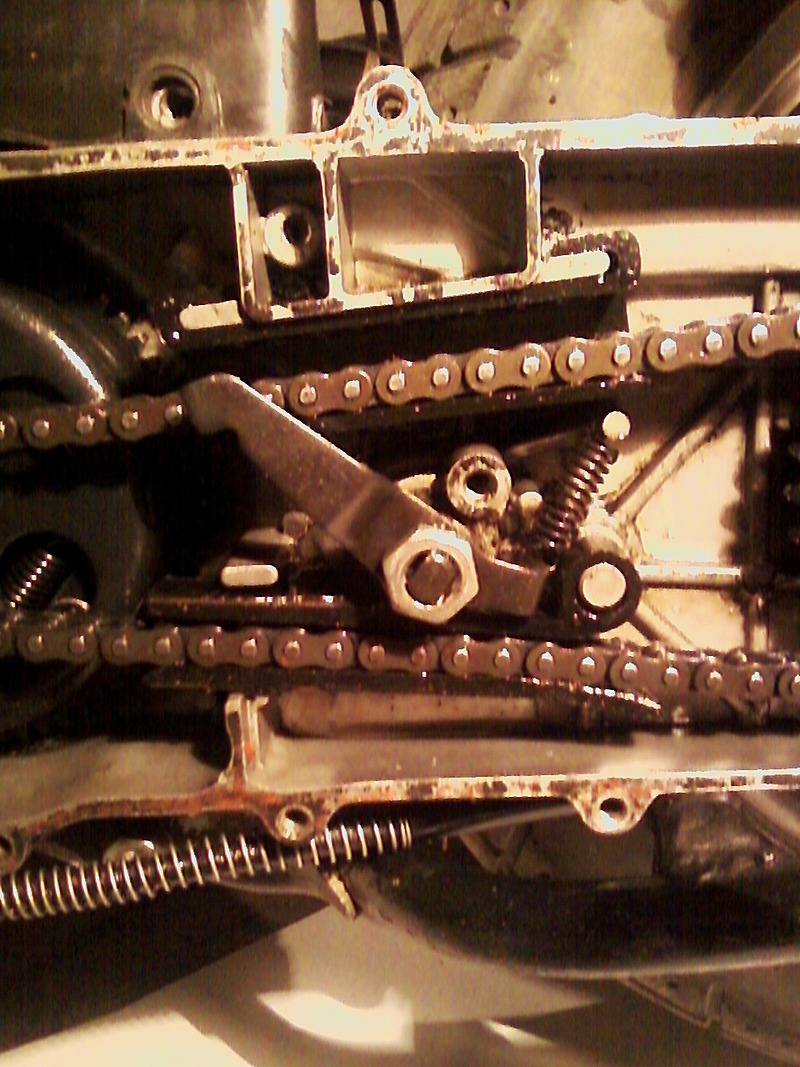

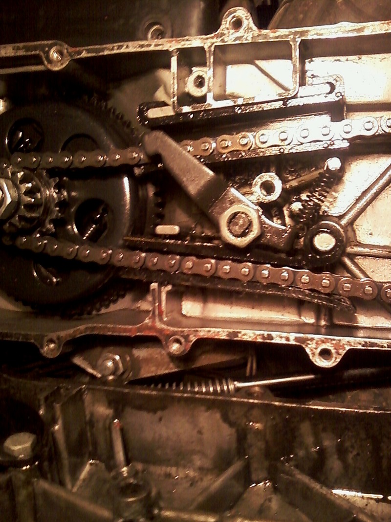

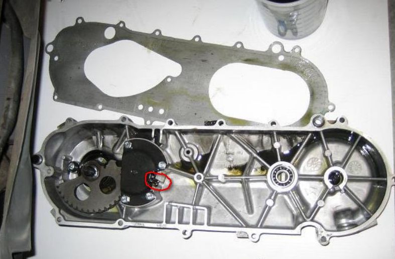

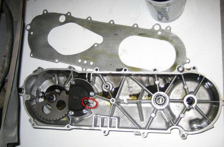

Ребята, а помните загогулину на шестерёнке? (фото 0)
А теперь сравните снимки (№1 и №2). На одном фото эта "загогулина" вставлена в паз, а на Юлиной фотографии я эту загогулину не вижу. Очевидно она убежала со своего места и попадает на зуб шестерёнки коленвала. Я так думаю.
2.JPG [ 124.74 KiB | Просмотров: 6303 ]
1.JPG [ 68.46 KiB | Просмотров: 6303 ]
0.jpg [ 19.76 KiB | Просмотров: 6303 ]

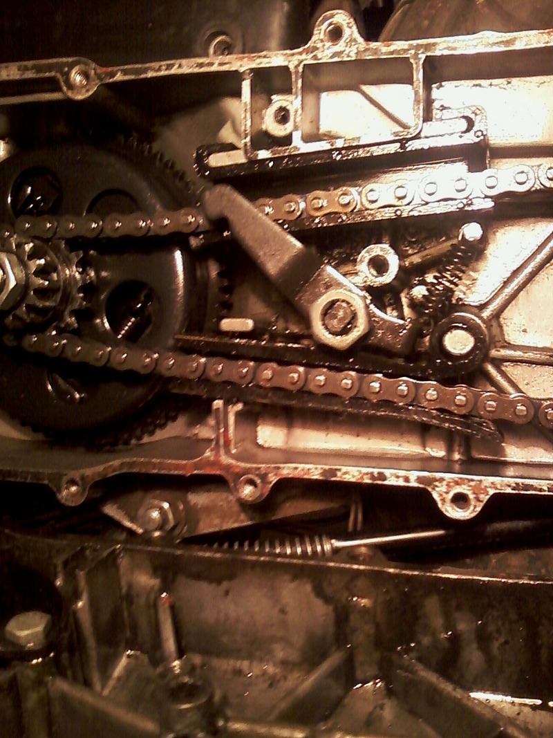

СообщениеДобавлено: 11 Dec 2012, 19:21
Сообщений: 1847
за колесо заглянула- ничего не видно, да ещё не знаю точно, что ищу)))
Колесо снять не долго - так что, глушак и колесо в сторону и -вот
за колесом 1.jpg [ 147.04 KiB | Просмотров: 6313 ]
за колесом 2.jpg [ 147.88 KiB | Просмотров: 6313 ]
Фото практически одинаковые, может на каком качество чуток получше
