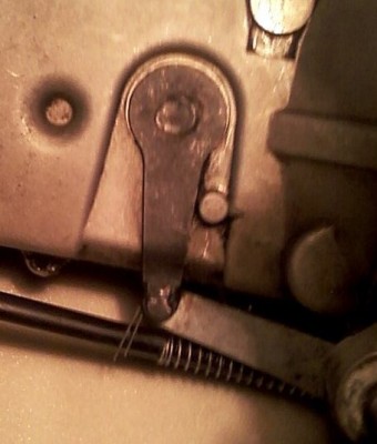

aser писал(а):
на Юлиной фотографии я эту загогулину не вижу.
И я не вижу.
Юляааа! Её там нет или просто не видно? Без нее шестеренка не выдвинется..

Есть эта штучка!
Вот я писала про неё вчера
Yulia писал(а):
пошла ещё раз всё покрутила, подвигала, рассмотрела, когда двигаешь кик, вместе с шестерёнкой, которая под маленькой крышкой, двигается оказывается такая петля из проволоки, вот она и цепляет наверное этот рычаг.

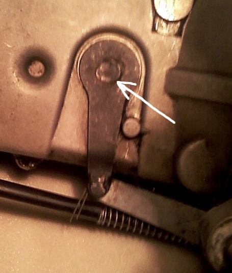

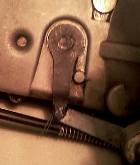

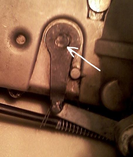

Yulia
Дававй устранять, последовательно, (это крайне нудно и скучно :-D ) оставшиеся неизвестные моменты.
По фотке, положение этого язычка правильное.
за колесом 2.jpg [ 30.59 KiB | Просмотров: 5916 ]
В недрах темы, обнаружился пост от STIG-а, говорит что на его цепнике этот механизм работал не от подножки, а от троса тормоза.
Надо вот что.
Поставить скутер повыше, колесами на чурбаки, либо поставить его над ямкой.
Выпустить, а потом убрать обратно центральную подножку (и можно несколько раз так),и посмотреть:
1) как стоит этот язычок в зависимости от положения подножки,
2) и вообще, меняется ли положение этого язычка.
Это надо ещё и для того, чтобы подтвердить или опровергнуть то что я писал ранее: длинный конец рычага максимально вниз, пружина на другом его конце сжата - блокировка задействована; длинный конец рычага максимально вверх, пружина на другом его конце растянута - блокировки нет.
А вдруг наоборот? ;-)
И ещё сразу проверь, не ослабла ли посадка этого язычка на его ось. Он не должен на ней шатацца, а поворачиваться должен тока вместе с ней как одно целое.

Речь о фотках с другой стороны, не блокирующего рычага, а язычка, который тяга двигает.
Yulia писал(а):
Фото практически одинаковые, может на каком качество чуток получше
