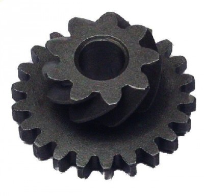

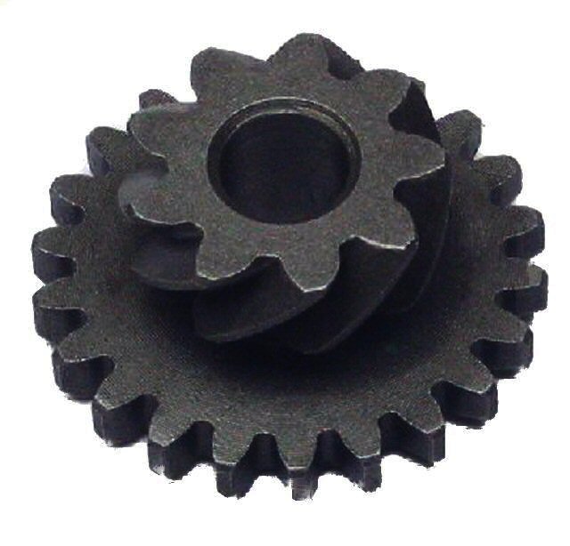

Yulia писал(а):
Нашла! *YAHOO*
Эта шестерёнка, когда кик опускаешь вниз, припечатывается к крышке, потому что полумесяц проезжает по такой красивой детали - и толкает её вверх. А когда кик отпускаешь - она возвращается на место.
Получается, что всё, что НА крышке работает...
Хорошо бы фото зубьев этой шестеренки.

Dj@gger
Блин, да крякнул у меня цифровик. Я бы уже закидала Вас фото! на сотку как можно зубья сделать... я могу попробовать.

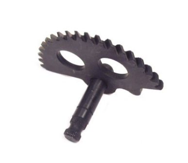

Collins
Мне скинули в личку фото оси, разобралась. Всё правильно - это и проверяла, я боялась, что не то смотрю.
cектор кикстартера с валом-осью.jpeg [ 9.98 KiB | Просмотров: 6034 ]
Dj@gger
Это не моё, но это те самые зубья
зубья.jpeg [ 105.89 KiB | Просмотров: 6034 ]

Yulia писал(а):
Collins
Эх, опять не дождался ответа на прямо поставленный вопрос:
Рычаг кика, там где он был приварен к его оси, к оси, на котором на одном конце полумесячная шестерёнка с картинки, а на другой должен быть закреплён (через стенку крышки) рычаг кика, вот в этом месте рачаг и ось - единое целое, скреплённое старой сваркой, или рычаг кика можно крутить вокруг оси с полумесячной шестерёнкой, когда она и ось кика неподвижны? Крутятся ли эти детали друг относительно друга?
На этом фото, с шестеренкой всё в порядке. Прям как новая. :)

Yulia писал(а):
collins
не доходит до меня хоть убей.
Как может не вращаться ось, если я писала, что полумесяц поднимает шестерёнку по этим зубьям? Если бы ось и кик не были единым целым, то я бы кик двигала, а полумесяц бы стоял!
И снова на том же месте и тот же вопрос, хотя уже почти есть ответ, за одним огромным и самымглавным НО!
Замечания, что:
и я писала, что полумесяц поднимает шестерёнку по этим зубьям,
и Если бы ось и кик не были единым целым, то я бы кик двигала, а полумесяц бы стоял
верны и эти факты были наблюдаемы только для ситуации снятой крышки, верно?
А вот теперь: при одетой крышке шестерёнка с пружиной входит в зацепление с шестернёй коленвала и стопроится им, стопоря также и шестерню-полумесяц вместе с валом кика. Не мёртво конечно (коленвал-то всё же можно проверннуть), но достаточно, чтобы рычаг кика при нажатии на него начал проворачиваться на этой самой оси в том самом месте, где сварка треснула. И вот уже ось кика и рычаг кика перестали быть единым целым!
Юль, плииизз, на снятой крышке застопори чем-нибудь шестерню-полумесяц, затем покрути рычаг кика, с той силой, с которой он как раньше, входил как "сыр в масло", и если он не провернётся относительно оси кика и шестерни-полумесяца, то я сдаюсь! :(.......
