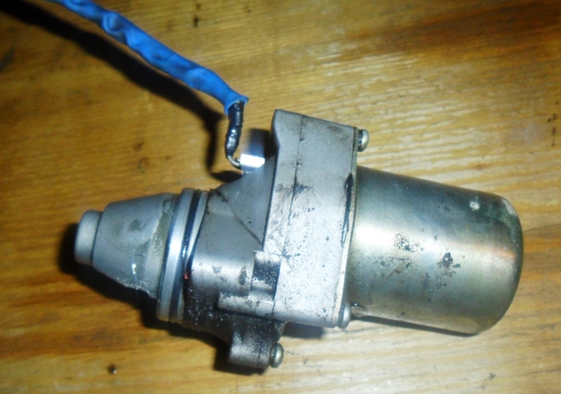

Решила проверить стартер с помощью АКБ Джонвея, сейчас этим и занималась - померяла напряжение на АКБ Боливара - 12,33, на АКБ скутерёныша - 11, 97.
Сняла со скутерёныша АКБ, поставила двумя болтами крышку - там , где крепится стартер, пришла за ключами, чтобы попробовать завести и тут ты :)
Только хочу напомнить - в скутерёныше нет ни капли ни масла, ни бензина.... нигде...можно нажимать на кнопку?
СообщениеДобавлено: 18 Dec 2012, 18:43
Сообщений: 1847
Стаж: с сентября 2010
borov
Боливар - так зовут мой новый скутер Jonway 150сс.
Про обслуживание стартера ещё ни разу разговора вроде не было.
напомню - вот мой
СТАРТЕР.....jpg [ 152.91 KiB | Просмотров: 6210 ]
Проверить стартер с помощью АКБ Боливара не получилось, не могу подсоединить, не хватает проводов к нему, когда мы с Вами поставили предохранитель, провод + стал см 5 всего, его едва хватает на "родную" АКБ, а на эту - как ни крутила - не получилось, не дотягивается:(

Юля,я тупой,,,,никак не пойму почему не хватает провода?какого провода и куды он не дотягивается?,,,,,,,,,,,,,,,,,Стартёр,как стартёр,,,,,,принципиально такой же как и мильён других.Из фотки не понятно со скольки контактов он у тебя подключается-с одного или двух?если с одного то это"+":его надо к плюсовой(красной клемме акумма подсоединить),а "-" уже с корпуса идёт(надо к корпусу стартёра "-" от акумма подключить).
СообщениеДобавлено: 18 Dec 2012, 21:14
Сообщений: 1847
нет, не то... не хватает провода + и - к АКБ, чтобы попробовать стартер от другогй батареи. АКБ скутерёныша - не годный, мы хотели проверить от АКБ скутера 150сс, она другая, и даже когда ставлю в углубление под АКБ проводов не хватает чтобы прикрутить клеммы.
А сам стартер стоит на месте и его держат болты на крышке
СообщениеДобавлено: 18 Dec 2012, 22:13
ааа,,,,,ты его не снимала,,,,,тогда параллельно новый акум джонвеевский к старому прямо на месте подключи только полярность не перепутай(плюс к плюсу а минус к минусу) двумя проводами или клеммы от старого отключи а их возьми двумя проводами к новому подключи,соблюдая полярность.
