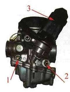

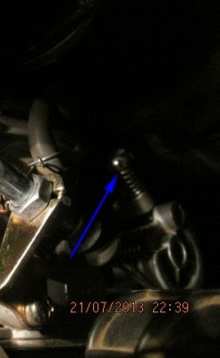

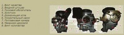

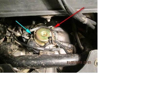

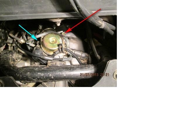

Красная стрелка - это винт холостого хода.
Винт качества - по зелёной стрелке в самом низу карбюратора. Смотри на рисунок: №1
Карбюратор.JPG [ 18.28 KiB | Просмотров: 6905 ]
Безымянный.JPG [ 56.8 KiB | Просмотров: 6905 ]

Юля,ты эти гайки случайно не регулировала?затянуты хорошо?
Похоже не хватает воздуха в топливной смеси:либо дроссельная заслонка слишком плотно закрыта(регулируется винтом,что Асер красной стрелкой пометил),либо пусковой клапан(обогатитель) не открывается.Сбрасывает обороты при прогреве или на тех же числах остаются обороты?

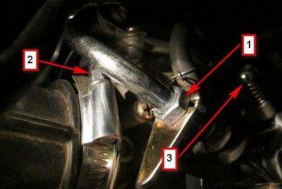

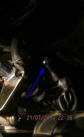

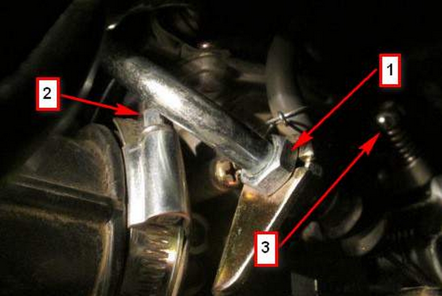

Что именно ты крутила?
№-1. Этой гаечкой регулируется свободных ход тросика газа.
№-2. Болт хомута патрубка, если крутила, то затянуть и забыть.
№-3. Сколько ни пытался разглядеть, не понял....

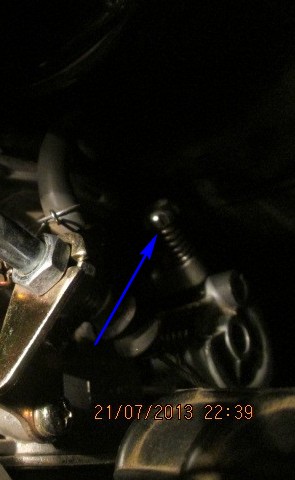

На втором фото - как писАли выше винт регулировки ХХ.
Desktop_014.jpg [ 223.79 KiB | Просмотров: 7093 ]
Desktop_015.jpg [ 227.54 KiB | Просмотров: 7093 ]
СообщениеДобавлено: 22 Jul 2013, 23:10
В сети
Сообщений: 1630
№3 обороты ХХ.
убавила и тяжело заводится.
Yulia писал(а):
Может связанно с тем, что он совсем не держит холостые - нужно газ держать постоянно.

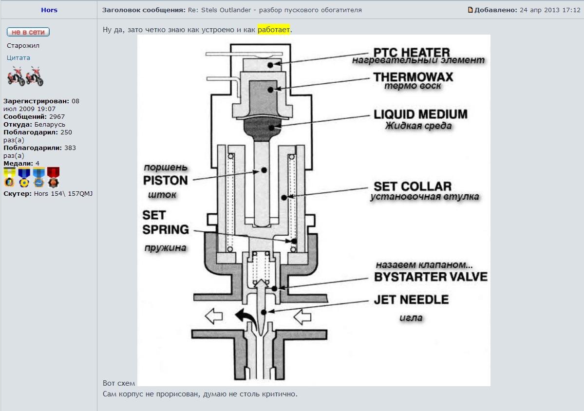

СообщениеДобавлено: 23 Jul 2013, 13:23
DIMAL

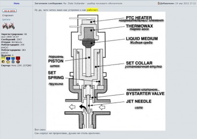

DIMAL писал(а):
Симптом похож на скончание пускового ,обаготителя .
Читаем....
Glucky73 писал(а):

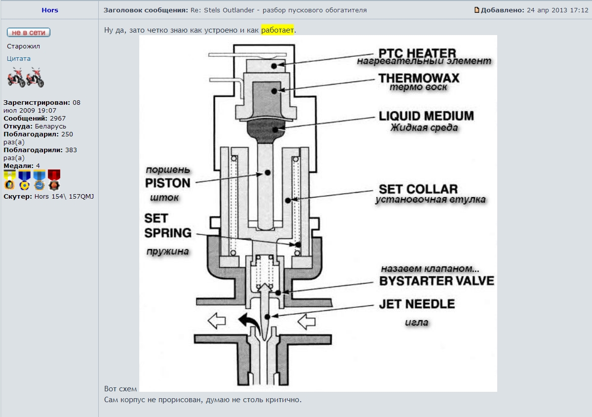

На холодную пусковой обогатитель находится в верхнем положении и канал обогащения смеси открыт, затем при работающем генераторе на него подаётся напряжение и он через пару минут закрывает канал обогащения. Если обогатитель не работает, то канал обогащения смеси так и останется открытым и на горячую будет переливать.
А вот это помогло реально....

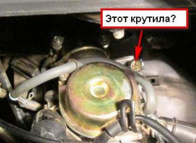

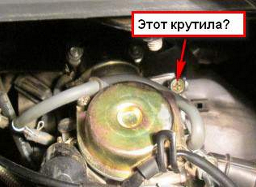

Юля, ты эти гайки случайно не регулировала? Затянуты хорошо?
Гайки не трогала совсем, но проверила – затянуты хорошо.
AVK-73
Вот его и крутила.
--------.JPG [ 45.83 KiB | Просмотров: 7011 ]

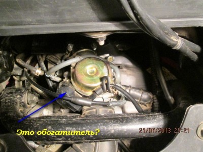

найти обогатитель.JPG [ 116.08 KiB | Просмотров: 6950 ]
СообщениеДобавлено: 24 Jul 2013, 16:45
Сообщений: 3026
Скутер: T-MAX530 BlackMax
Стаж: 14

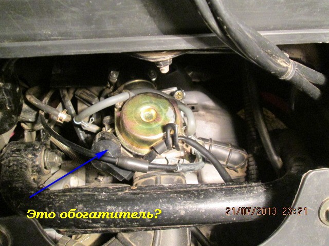

Это и есть обогатитель
Сообщений: 1847
Стаж: с сентября 2010
Костя, короче это открутить ты сказал???
Понятно теперь о чём речь

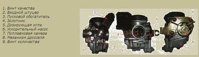

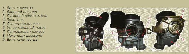

Изучай: карбюратор CVK
Карбюратор CVK.JPG [ 36.05 KiB | Просмотров: 6938 ]

Игорь Викентьевич! Вы мне это скидывали и Костя тоже скинул эту же ссылку и я её честно изучала. Но я не всегда могу то, что на чужом фото, перенести на свой скутер :-[ Поэтому я и просила подписать на фото всё, что кто-то из вас узнал...
Вот после Костиного
обогатитель черная хреновина, к которой подходят 2 провода. хреновина пластик
Я решила уточнить наверняка...уж больно много вероятности, что я откручу не то)))
Вообщем, проверим может этот обогатитель?
