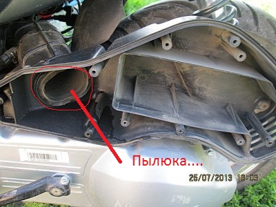

пылюка так и летит...

Maximal
Летит... но я чистила раза три за эти пару месяцев

Maximal, чистить нужно было после каждой поездки получается

Ну для начала не паниковать.
Скутер явно не для дальних поездок, значит стоит просто возить с собой пару запасных свечей и запас масла.
Первое, что надо сделать, это приложить все усилия, чтобы предотвратить попадание пыли за фильтр.
Потом уже думать о ремонте.
До конца сезона с ремонтом можно не заморачиваться.
Да, масло конечно жалко, придётся доливать.

Свечку новую нужно. Пусть не точно с такой же маркировкой, но хотя бы, временно, с такой же геометрией. В магазине смогут подобрать по образцу старой.
Пыль в воздуховоде - плохо конечно. Но диагноз ставить рано. По крайней мере нужно измерить компрессию, чтобы что-то утверждать
Какой пробег, чуть больше 1000 км? Масло приходилось доливать, сколько? На выхлопе был заметен сизый дым?
Все версии Штурмана на мой взгляд пока в силе. Не все подтвердятся. Нужны дополнительные данные наблюдений.
Начни со свечки...
