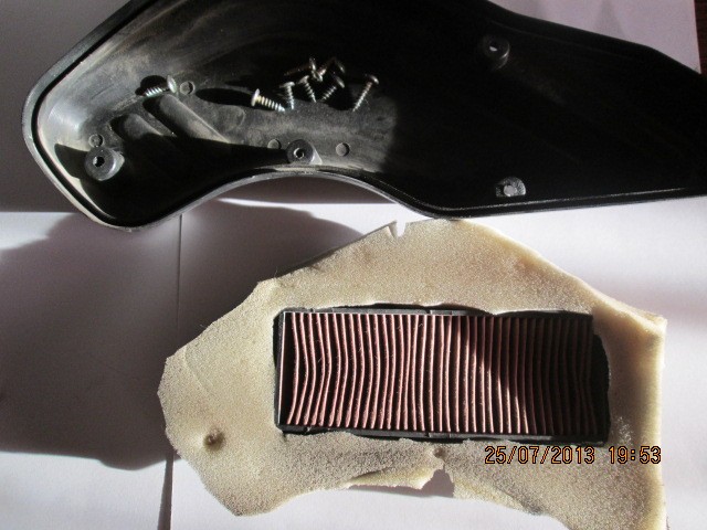

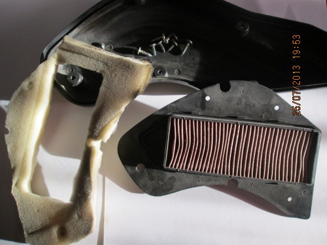

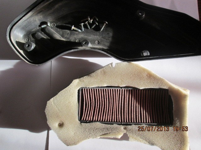

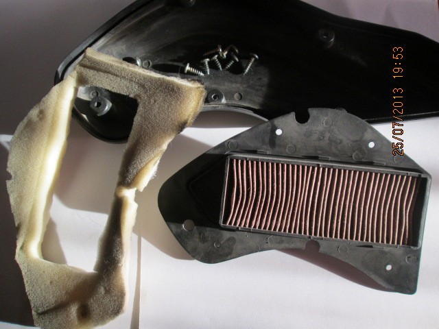

"Злой тюнинх", как пишут на форуме))) Всё, как Вы советовали, Господа
поролоновая прослойка.JPG [ 96.93 KiB | Просмотров: 7466 ]
поролон в фильтре 2.JPG [ 94.65 KiB | Просмотров: 7466 ]

Юль,а в бумажном этом фильтроэлементе нет дырки случайно??Глянь внимательнее.Через поролон полюбасу не может в таком обьёме пылюка проходить.Хотя видно,что пыль между поролонкой и корпусом подсасывает.Попробуй поролон потолще,что бы плотнее к котпусу прижимался.

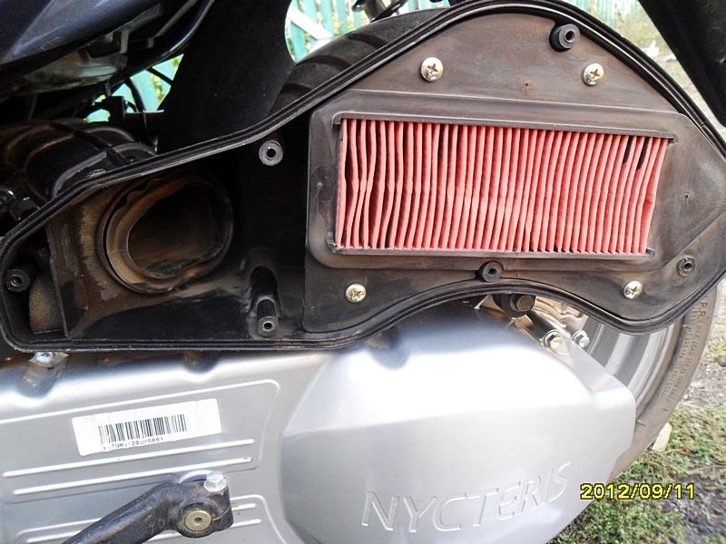

Если есть сильное желание обойтись как-нибудь без этого, только подклеить, подмазать, и ездить дальше - это возможно, но не для тебя. Пока по факту: понять, как в этом корпусе проходит воздух, и отделить полость грязного воздуха от полости уже отфильтрованного, ты не смогла.
Ну можешь попробовать ещё раз.... ща тебе напишут, что где мазать герметиком... причем видя этот воздухан только на картинке...Изображение
СообщениеДобавлено: 26 Jul 2013, 03:49
Это с 224-226 стр.
Из инета: стандартный воздухан на этой крышке варика, скут Johnway Wiper
В передней части стандартный воздухан выше. Наверняка будет задевать за пластик... пластик безжалостно резать. Другого выхода я не вижу.
А если выяснится, что под пластиком труба рамы... но чё загадывать, сначала померить надо.
