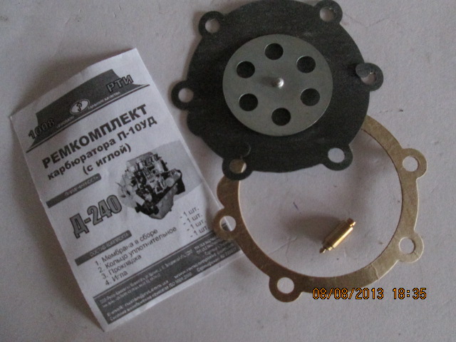

Вот. Для тюнинга)) 8-) Не то, что нужно было, но, если мои объяснения продавец в автомагазине правильно понял, это тоже подойдёт.

в переписке выяснилось, что на клапане подсоса нет уплотнительного резинового колечка, и под клапаном тонкой резиновой прокладочки тоже нет. Вот тонкую бензостойкую резинку и присоветовал поискать
СообщениеДобавлено: 08 Aug 2013, 17:20
Сообщений: 731
Стаж: ¿
по мне так это армированая резина, но роль прокладки должна выполнить, как бы ни называлась. Речь об уплотнении щели между клапаном подсоса и корпусом карбюратора
СообщениеДобавлено: 08 Aug 2013, 17:29
Сообщений: 1847
Стаж: с сентября 2010
GRO, Штурман
Нужно было просто найти кусочек правильной резины
vlad-k
Маслостойкая резина была - целый рулон, но толщиной мм 5! Так что, решила взять это, был ещё ремкомплект для бензонасоса, но там диафрагма из оранжевой какой-то резины, небольшая, но не видно какое внутри отверстие - вырежишь оттуда эту прокладку или нет.
А в инете вроде и написано, что в комплекте для карба есть маслостойкая резина, я когда приехала уже искала...
Значит вырежим и поставим :)

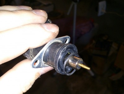

Он просто путает с этим обогатителем:
не путаю. Процентов 20 прошедших через мои руки скутеров с мотором 139qmb кроме кольца (о-ринг) на клапане подсоса имели под ним прокладку
Hors писал(а):
А изготовить из мембраны, или по твоему "армированной резины", кольцо имеющее круглое сечение, уплотняющее корпус обогатителя...
Я предлагал изготовить кольцо, имеющее плоское сечение (прокладку, шайбу, т.п.). Теперь, когда выяснилось, что круглое в сечении колечко на месте (глядя на фотографии с телефона, я его не разглядел), ясно, что в этом нет необходимости
