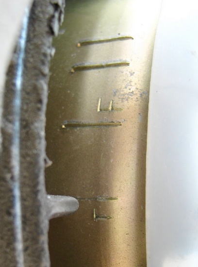

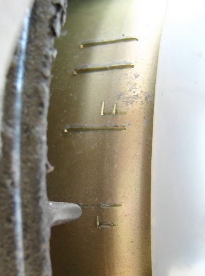

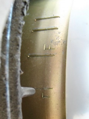

Остаётся только внимательно выставить ротор генератора по меткам и проверить зазоры клапанов. Для этого прийдётся снять справа пластмассовый кожух крыльчатки генератора (который с дырками-щёлками чёрного цвета).
СообщениеДобавлено: 11 Aug 2013, 22:40
aser
Ни разу не правильно. Кол\вал делает два оборота, а распред за это же время один. Важно выставить так, что бы совпадали метки распредвала, и генератора.
СообщениеДобавлено: 11 Aug 2013, 22:46
Всё правильно. Но не зря же я её отправлял для начала ознакомиться с методикой регулировки клапанов.
А о том, что есть два положения совпадения меток на роторе генератора каждый дурак знает.
СообщениеДобавлено: 11 Aug 2013, 22:52
aser
А о том что метки на генераторе и распредвалу должны совпадать, дураки тоже знают, или нет?

Вот картинка меток на генераторе. От одного хорошего человека...

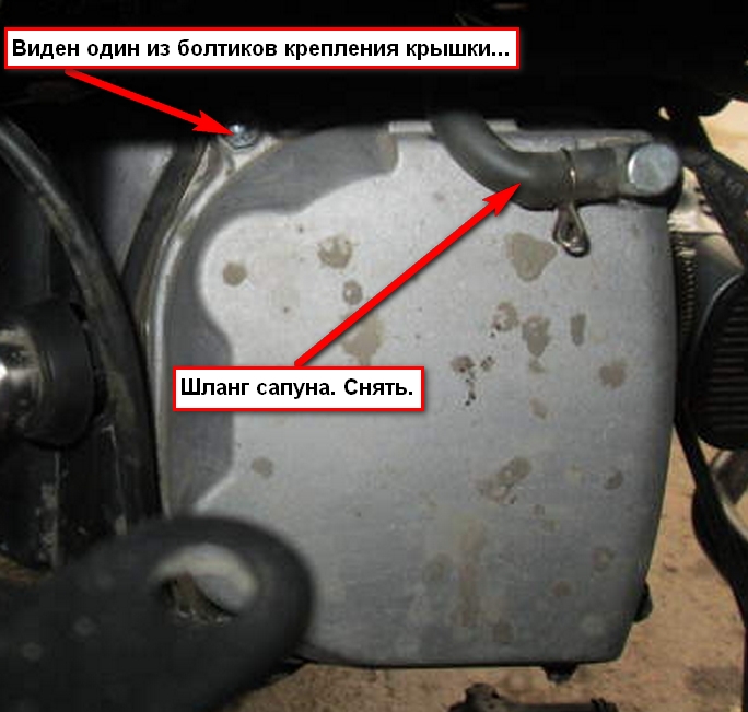

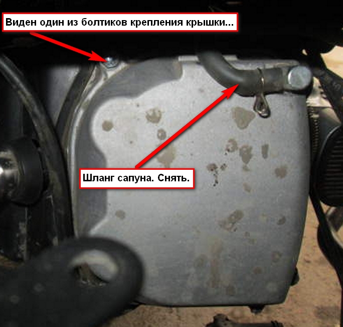

Откручивай головкой. Должны быть болтики на 8. Прокладка должна остаться в крышке. Круглая такая резиночка. Да, сними шлангочку сапуна с крышки, что бы не мешалась.
Вот твое фото.... Снимешь крышку, сделай и скинь фото.

Пока с зазорами повременим. Я натворила дел, я что-то кажется отломила... И я сломала ключ на 10...
Как я могла сломать ключ с моими 50-тью килограммами??? Как??? И теперь там что-то острое торчит, обо что я руку поцарапала, блиииин.... нет слов :(
И ещё. Парни, я крутила болты. На ощупь. Открутило НЕЧТО внизу на крышке справа...ну я думаю, что на крышке... :-[
Но на болте (на 8) был надет провод.. Это так и должно быть? Есть на этой крышке внизу какой-то провод?
И бензобак не поняла пока как снять...пробовала.
