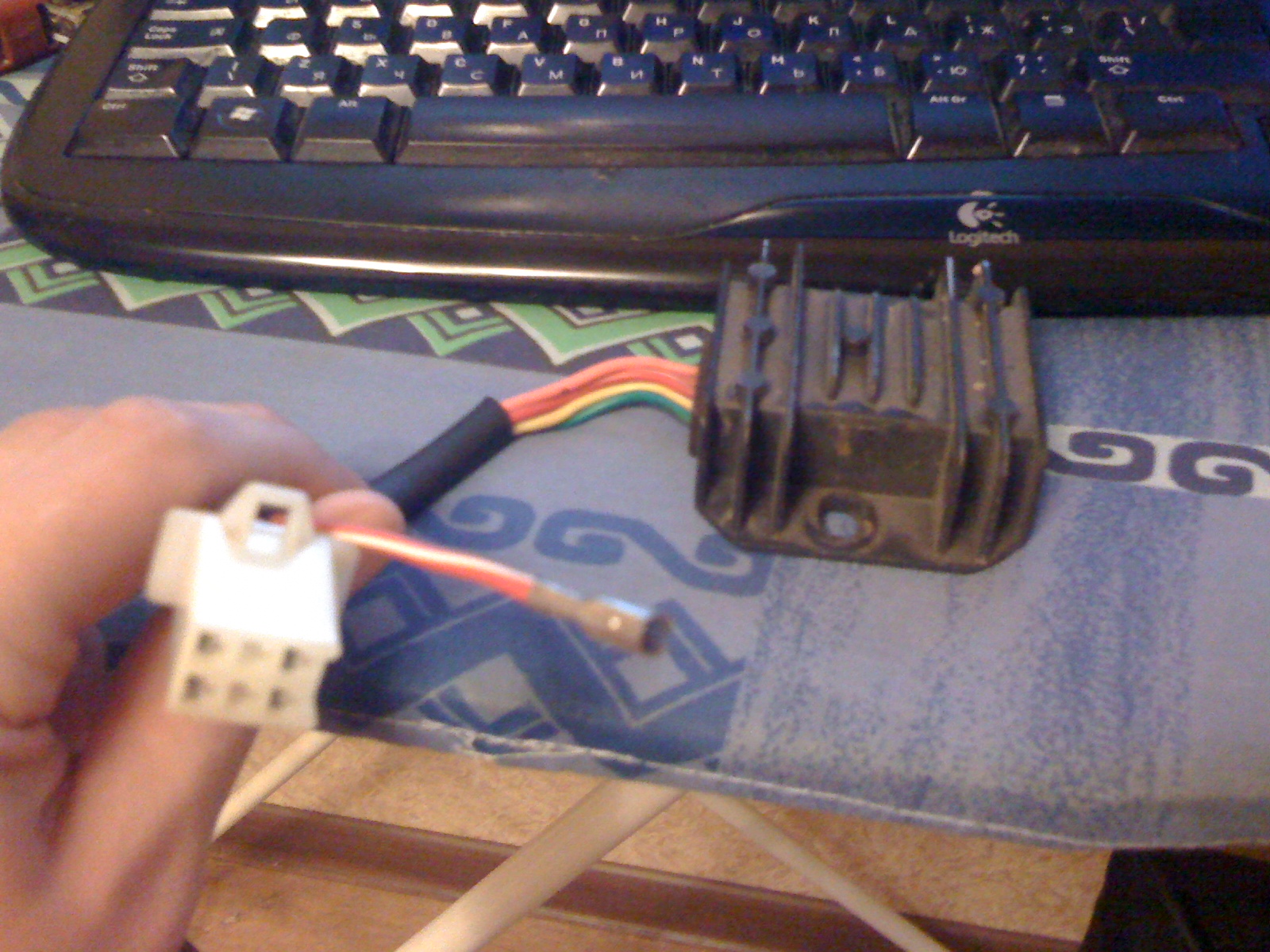

Здравствуйте , скутер лифан 50куб, нет зарядки, приходиться заряжать зарядным уст-ом)
В общем мастер сказал проблема в реле регулятора, но не уверено как то)
Вопрос в следующем где можно найти подобный с дополнительным разьемом.
Фото прилагаю

В любом магазине запчастей для скутера.А колодку можно и самому переставить.
