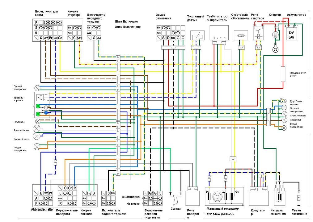

я ничего не подключал...у меня так провода и шли к нему....вот на листочке глянь там разводка...идёт белый с реле и зелёный масса...

а какая разница будет он от гены переменкой или постоянкой с РР ??? и если лучше сделать что бы от гены то получается мне надо зелёную землю оставить на обогатителе,а белый который идёт с фишки после РР куда подключить ??? и тогда чёрный провод который на самом РР куда кидать ???

А чего тут отвечать?
Вот схема:

а чем плохо, если он так будет подключен как сейчас подключен ???
 Заголовок сообщения: Re: ЭЛЕКТРИКА ! ! !
СообщениеДобавлено: 17 Jun 2011, 04:13
Да ничем. Просто незаведенный скут при включении зажигания начнет вести себя как скут прогревающийся, причем прогревающийся долго. Напряжение после выпрямителя по идее пониже, чем до него, следовательно открываться клапан сильфона будет дольше. Насколько дольше не скажу, надо замерять. Думаю раза в полтора.

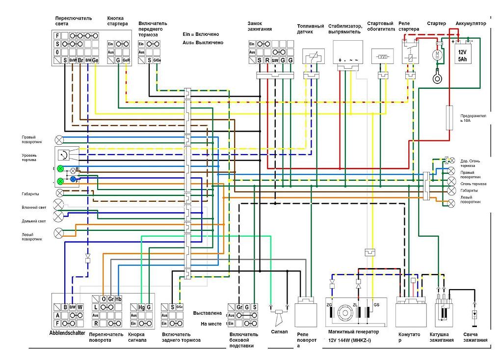

так ! вот по схеме, что выше, нарисовано, что к стартовому обогатителю идёт одна фаза с гены и общий минус ! гена же вообще никак не связана с массой как он будет работать что то не понял ! и как мне переподключить свой обогатитель что бы он работал от гены а не после РР ...с двух фаз кинуть на него провода и всё ? напруга не слишком ли большая будет ?
и почему мой новый РР спёкся...всё правильно подключил вроде...(
так сейчас главнй вопрос про обогатитель...ответьте плииииз...вот по этой схеме могу я его так подключить ???
download/file.php?id=3692&mode=view
минус от аккума и с любого жёлтого провода...???
СообщениеДобавлено: 03 Jul 2011, 14:47
У тебя как я понял гена 3-х фазный, значит обогатитель подключается на 2-а желтых провода. Так как ты хотел на - и переменку, пол моста в выпрямителе исключаются из работы. Какая то цепь в итоге будет перегружена и РР сгорит.
