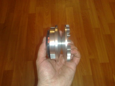

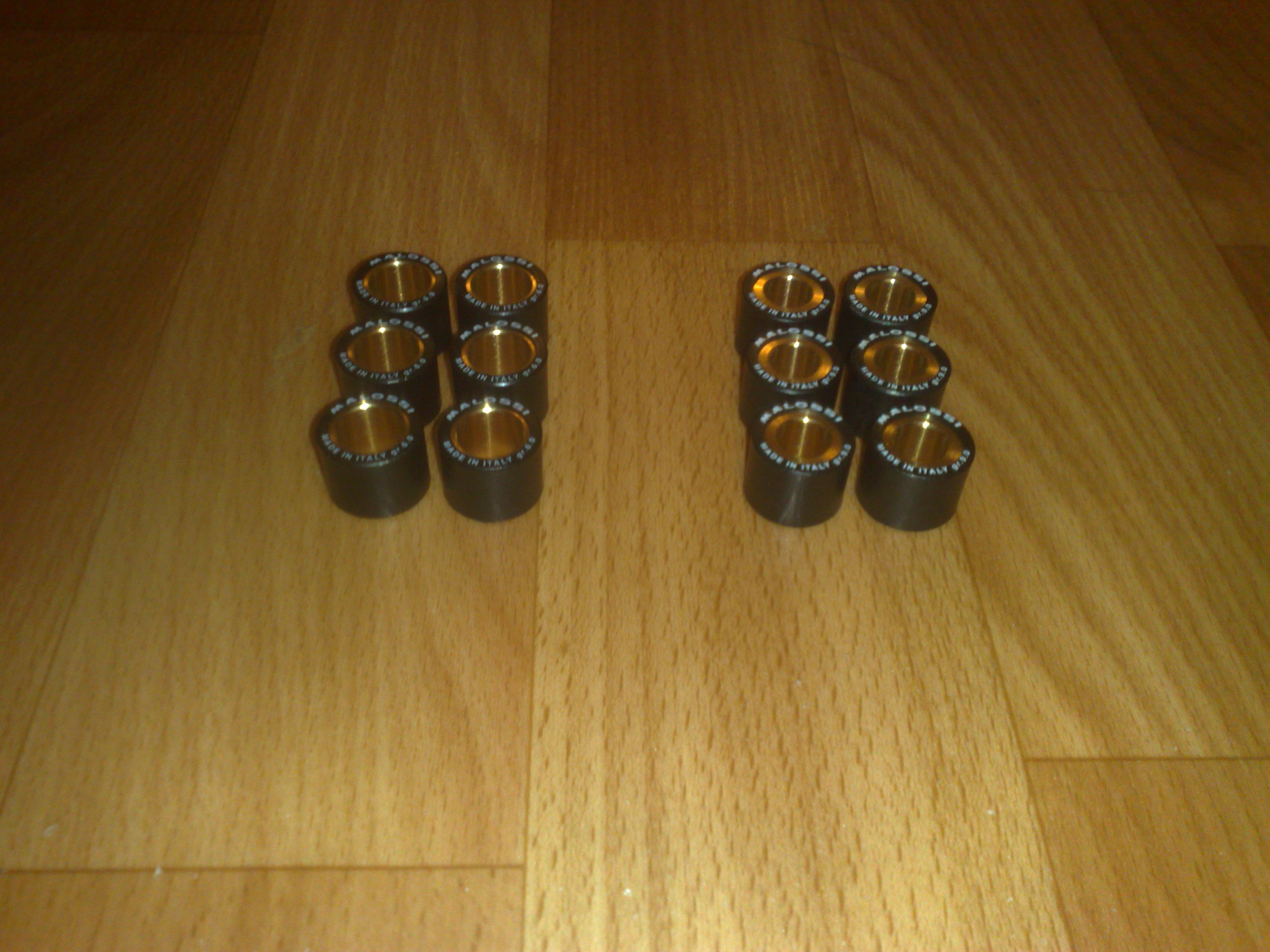

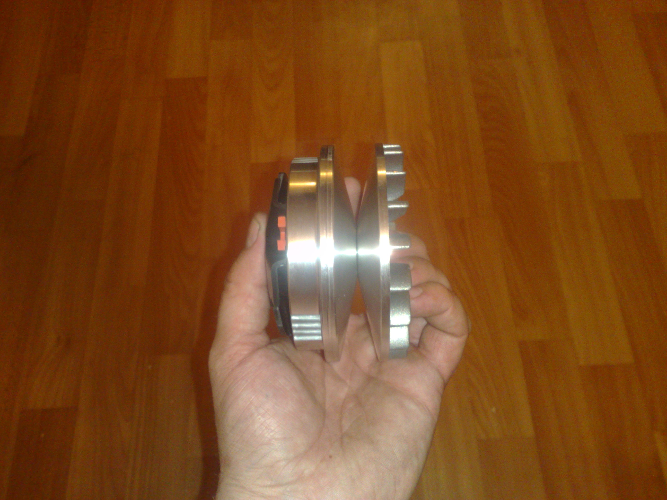

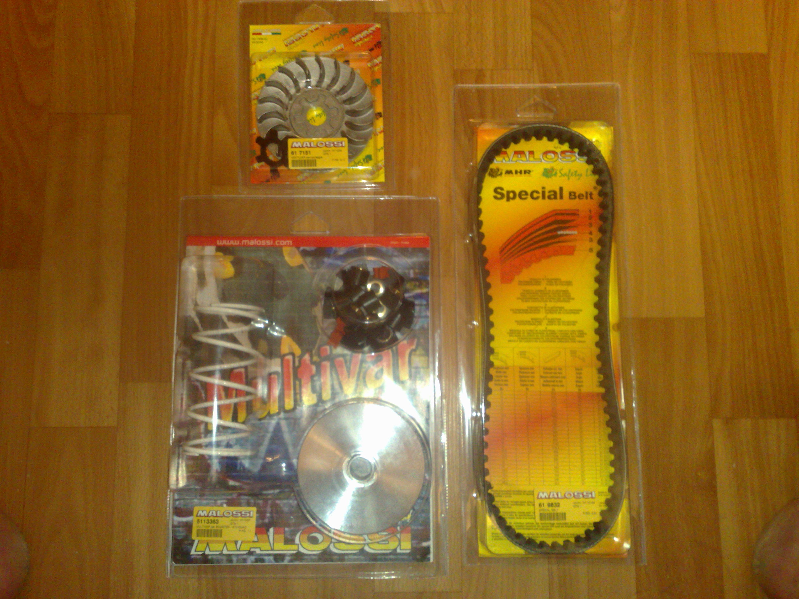

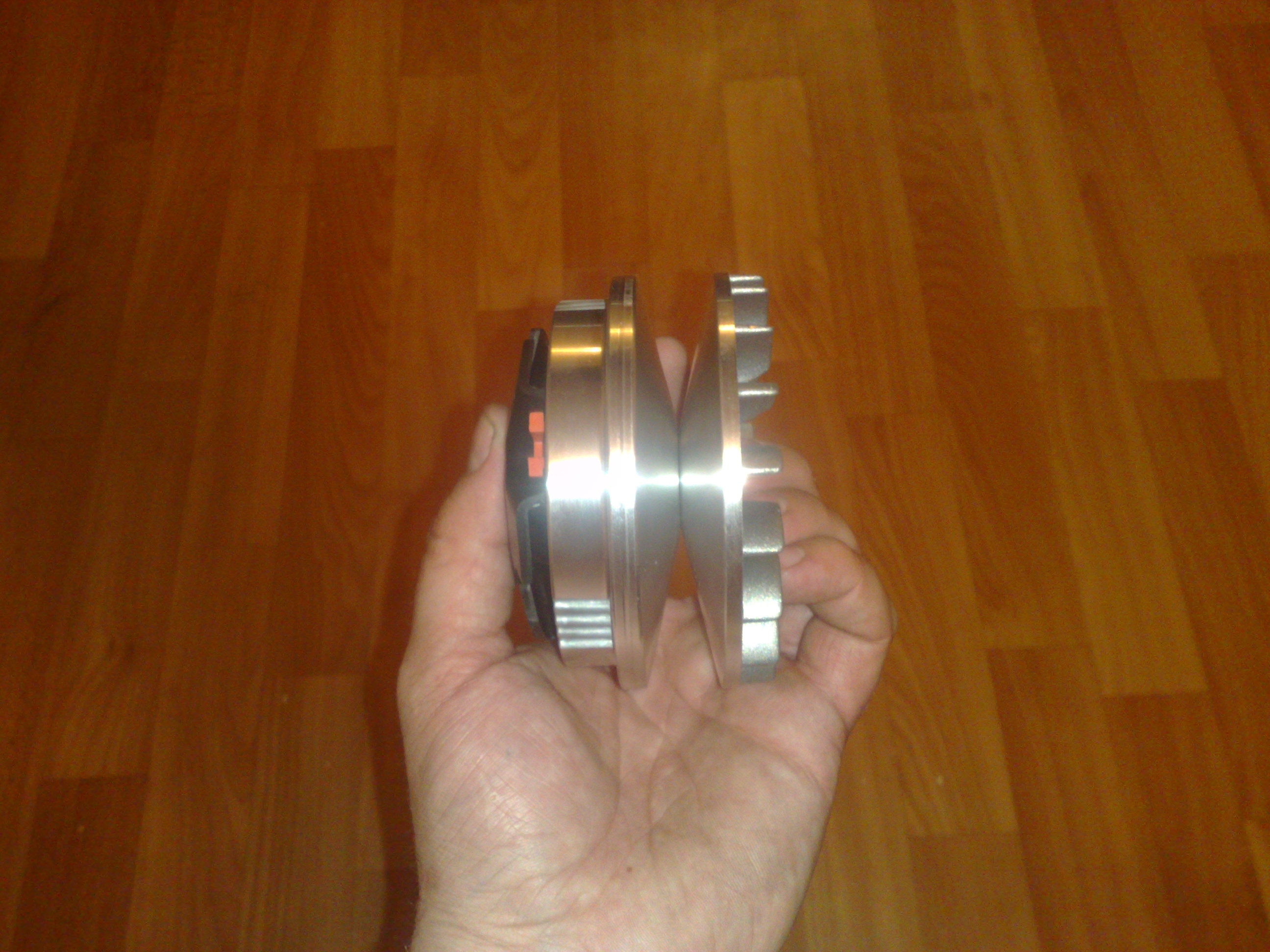

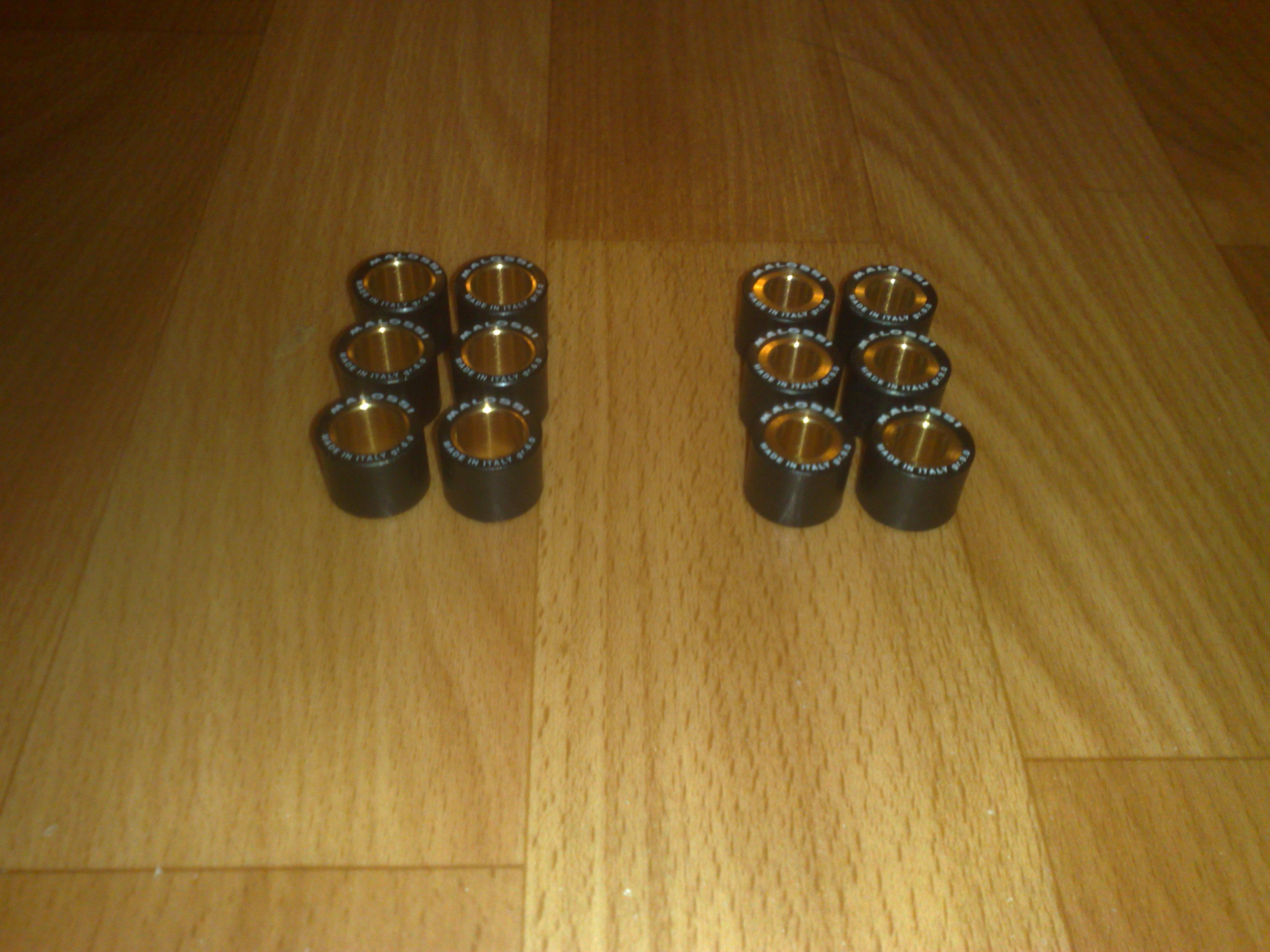

Собственно вчера стал счастливым обладателем вот этих няшек (жена подарила :))
Грузики 6 и 9 грамм, в стоковом варике какой вес стоит не вкурсе?

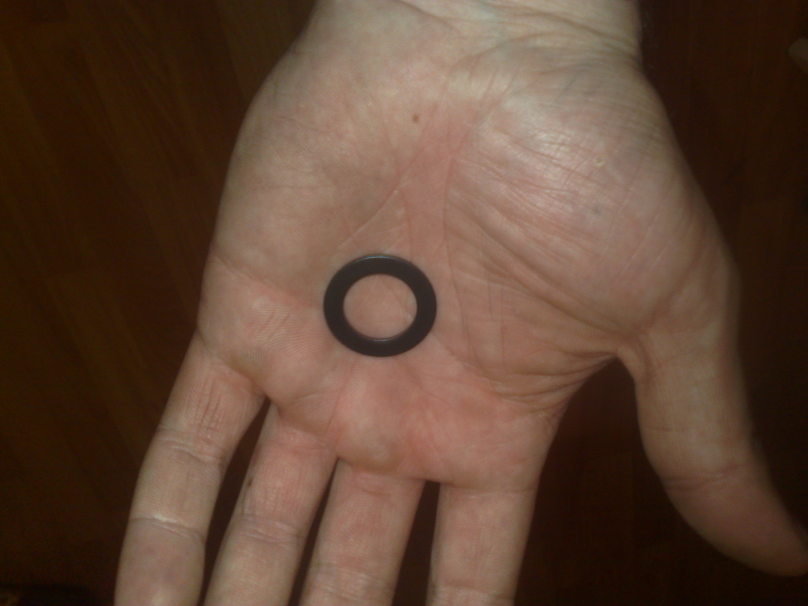

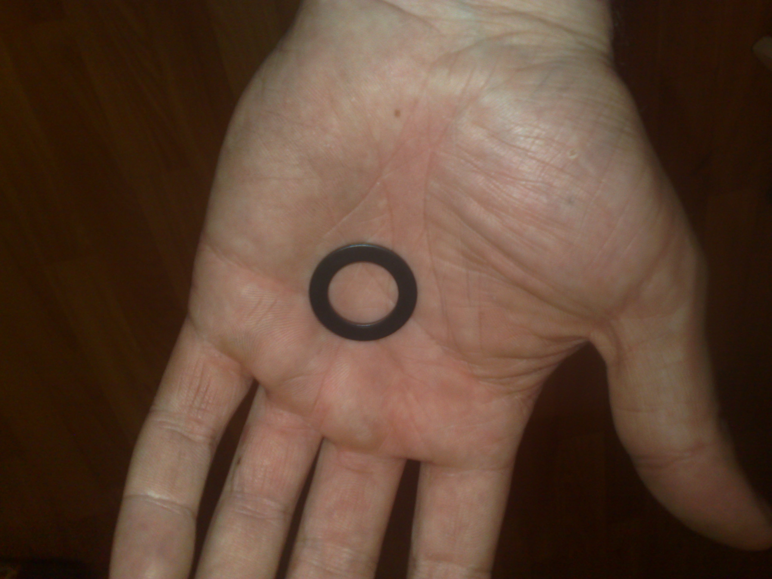

Вот мне не понятно эта шайба ставится перед гайкой в самом конце?

Лично меня огорчает, когда эти ЕвреФирмы лохов у нас тут разводят и продают вдесятеро от реальной цены. Например мультивар,- это обычный варик+ на бутылку токарю за изменение профиля. Ну и т.д.
Не скажу точно про мультивар, но вообще говорят, что тюн варики более износоустойчивые (особенно в паре с кевларом) и легкие. А вот точить варик я бы не стал. Во-первых, тюн варики не такие уж и дорогие (я купил за 1700, причем выпущен хоть и под низкобюджетным, но всё-таки европейским брендом), а во-вторых, насколько качественно все сделают ещё большой вопрос.
