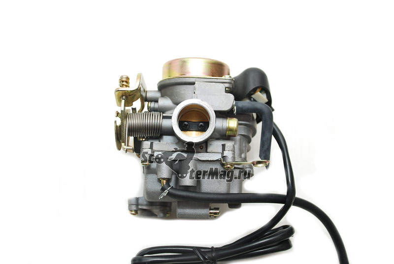

нет, вот этот.
DSC_5618_enl.jpg [ 41.34 KiB | Просмотров: 3811 ]

alex+ писал(а):
мне кажется, что его нужно подключать к выходу на кране который на коллектор идёт, тройник какой-нибудь поставить.
Не стоит, ведь у тебя, на впускном патрубке есть штуцер.Этот можно заглушить.

Hors писал(а):
а они, что одинаковую роль выполняют Hors?
