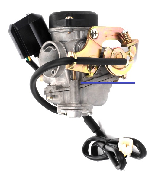

Вопрос про уровень топлива в поплавковой камере в силе.
Комментарий к файлу: У меня примерно столько.

Смотри свечу после резко открытой заслонки.
Скорее всего слишком большое количество воздуха сразу поступает при резком открытии. Кстати, на улице сколько цельсиев у тебя?
