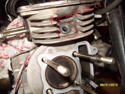

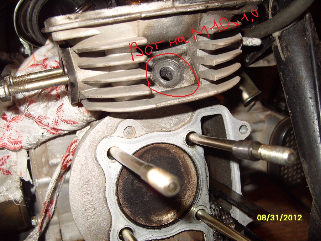

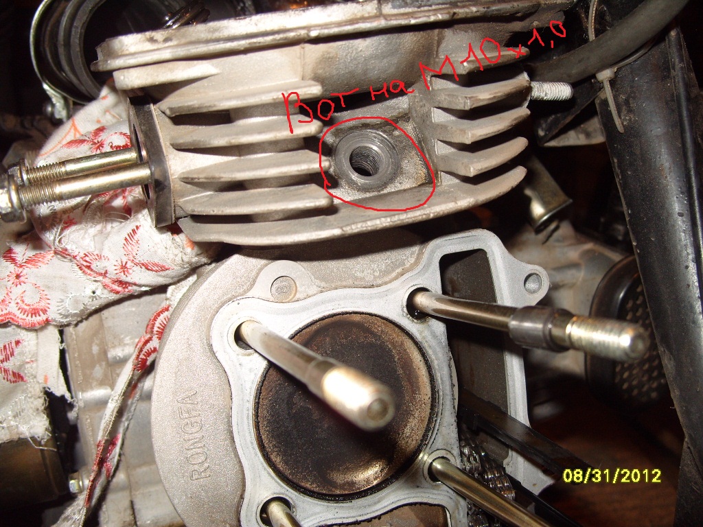

статор пришел два дня назад,поставил,завелся ненадолго и заглох,больше не смог завести,искру проверил на массу,есть,подскажите,может неправильно установил новый статор :-o и как понять *HELP*и сейчас снял голову цилиндра,жду когда привезут вставыш под свечу,свеча не могла влиять на запуск(ее не вышибло)просто рукой чувствуется,что качается и не смог закрутить до упора постоянно прокручивалась на месте *HELP*тут понятно сам виноват,надо было поаккуратней со свечей
