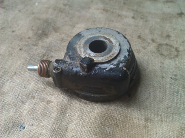

Подскажите, вот этот привод спидометра должен крутить тросик в обе стороны или только в одну

Будет. И вперёд и назад.

Drobilchik писал(а):
И вперёд и назад
а у меня только назад крутится( что могло в этом механизме произойти?

Его надо разобрать почистить и смазать.
разобрать
уже разобрал, стружки металлической много. Думаю может шлицы стерлись вперёд крутящие

Меняй целиком, только новый смазать не забудь.

Меняй целиком
Ок, завтра закажу новый с тросиком. Смазка ШРУС уже куплена
