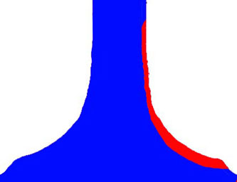

GRO, объясни для дураков что ты имеешь в виду под трамплином, нарисуй нам чего ты там точишь
Ну не художник я!
Мысленно представь себе сечение клапана по середине.
Посмотри на клапан.
Вот там, где сделан так сказать рабочий угол, конструкторы сделали не слабый трамплин.
Поток воздуха в этом месте делает отскок, там образуется тороидальное турбулентное кольцо не зависимо впуск это или выпуск, но на выпуске оно меньше в разы.
Удаляешь трамплин, получаешь ламинарный поток - улучшенную продувку и наполнение.
К роме этого, получаешь не прямую, а радиус, его притереть к прямой проще.

Так? http://s020.radikal.ru/i721/1607/05/7db2b5eff797.jpg
Красное как в стоке, желтая фаска, зеленое как я думаю нужно сделать.
Вот исходник, можешь дорисовать если не так.
http://autorelease.ru/images/thumbs/258 ... 8a7-wm.jpg

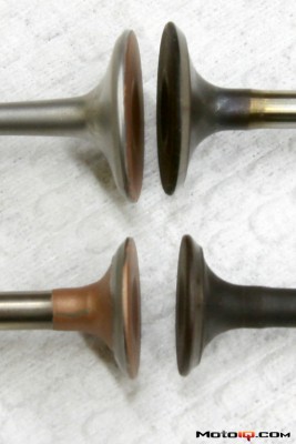

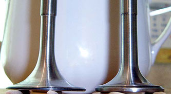

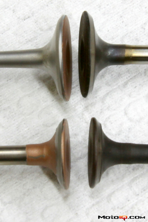

Нашел на просторах интернета как дорабатывали клапанана одном из японских скутеров
70023724.jpg [ 81.93 KiB | Просмотров: 5844 ]

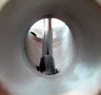

А на машинных моторах дорабатывают так :
s21.jpg [ 14.65 KiB | Просмотров: 5844 ]
s23.jpg [ 12.84 KiB | Просмотров: 5844 ]
s22.jpg [ 7.06 KiB | Просмотров: 5844 ]

СообщениеДобавлено: 02 Jul 2016, 00:21
hellspawn123
Да, всё верно.
Хотя можно и не так радикально.
Как говорят, у дураков мысли одинаковые.
Доработка подобная.

Без токарки такую штуку не сделать, это в принципе равносильно Т образным клапанам.
Смысл и посыл одинаковый, максимально увеличить площадь.
Кстати никаких ступенек у стоковых клапанов как качественных так и реплик нет.
Единственное чем различаются эти клапаны это толщиной тарелки вглубь головки.
Вот держу я клапан дешевой головы в руках и он такой же как и после доработки...
