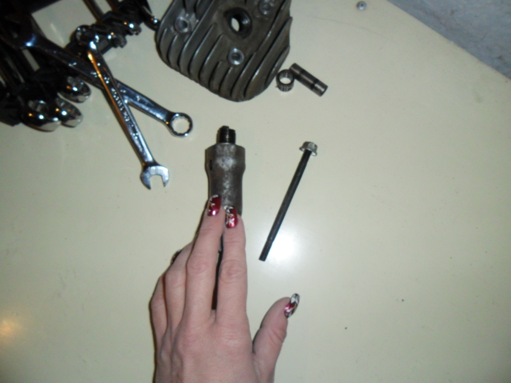

Шпилька-это на первом фото:две снизу есть,а вверху только одна.(Такие длинные штырьки).Не волнуйся,соберём общими усилиями,здесь парни толковые собрались.Ну и я может чё подскажу!

А вот это правильно. Не дай бог туда какой нибудь гайке или шайбочке попасть. А шпилька дымаю просто выкрутилась у неё вместе с гайкой.

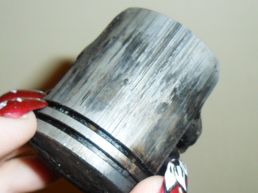

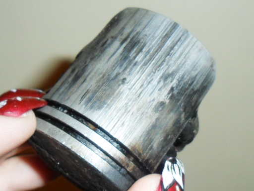

2. поршень весь поцарапанный (а не в разводьях, как Макс говорил) и внутри – цилиндр тоже поцарапанный и поршень совсем туго ходит по цилиндру, он мне показал, а должен, как он выразился «летать», правда от чего это он не знает.

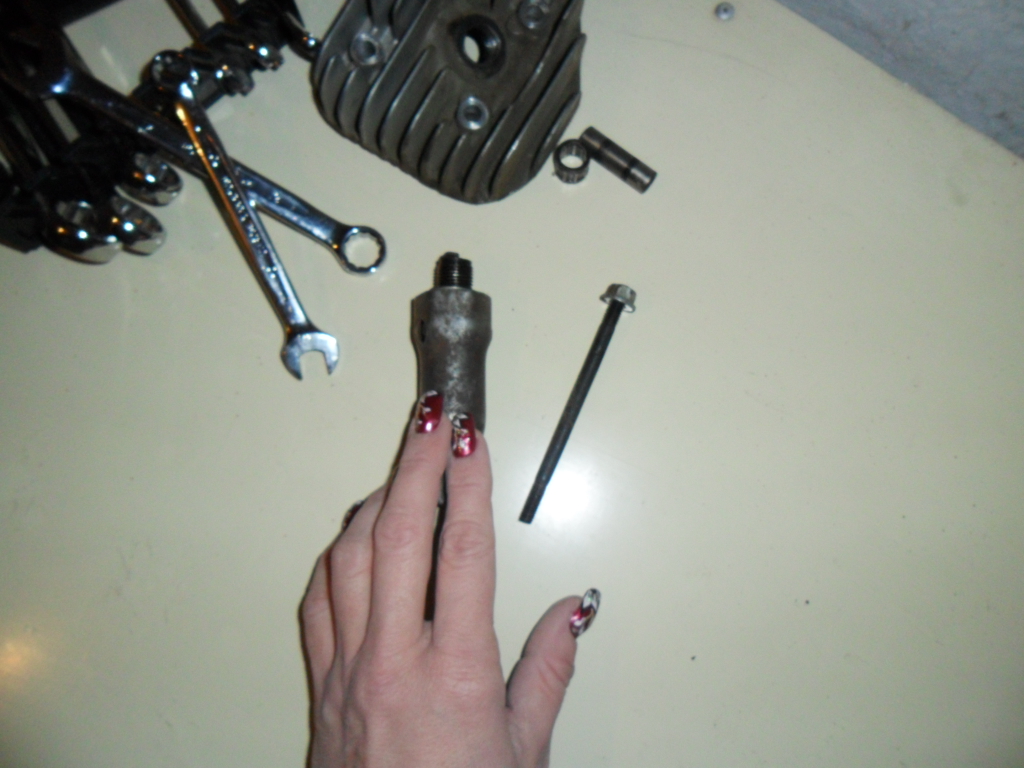

4. шпилька нашлась, я её попробовала вкрутить – точно – она, на фото её видно.

Что посоветовал – купить поршень в полном комплекте ( поршень, кольца, палец, и т.д.), видать я постаралась…цилиндр взял с собой, что-то там внутри затрёт что ли.. прокладку «вырубит» (вроде так), короче сделает сам.

Да,поршень конечно под замену. :(

Ой, я забыла сказать, зачем второе фото скинула... :-[
У меня застряла свеча - на смерть... как её теперь достать???

Состояние ЦПГ - результат действия "раздельной" смазки.
СообщениеДобавлено: 09 Jan 2011, 21:29
Нормальный знакомый. По моему ему можно верить. Только вот в причинах задиров надо бы попробовать разобраться, - проверить систему смазки. Ты Юля вообще с маслом скутер использовала? Если да, то как ? Где проверяла, сколько и вкуда заливала? Какое масло? Ну и фильтр воздушный твой грязный тут несомненно принял участие. В моторе всё должно быть хирургически чисто.
зы Поршень кстати можно аккуратно шкуркой 1000-й пройти по царапинам , попробовать зашлифовать. Но лучше безусловно купить комплект цпг и поставить все новое. Не такие уж большие деньги. Разбирать потом дороже встанет.
СообщениеДобавлено: 09 Jan 2011, 21:30
Вкрути обратно на 3-4 оборота и покачай ключ. Он соскочит, вывернешь рукой.

Я так понимаю,это она у тебя в свечном ключе застряла при выкручивании?Если так,то посмотри,у тебя скорее всего свеча стала стирать грани самого ключа,и при этом она застряла.Попробуй в другую сторону её повертеть.

Натуся
Как - прокрутить?? За что её "ухватить" ?
Там же резьба одна чуть-чуть торчит и всё! И разве есть ещё то место на скуте куда она раньше вкручивалась?? Там же всё как после....короче некуда её вкрутить!!!!

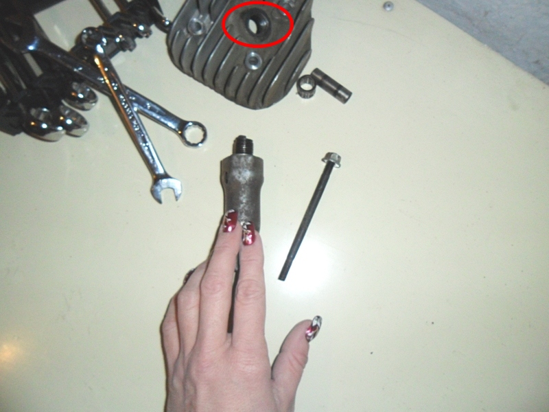

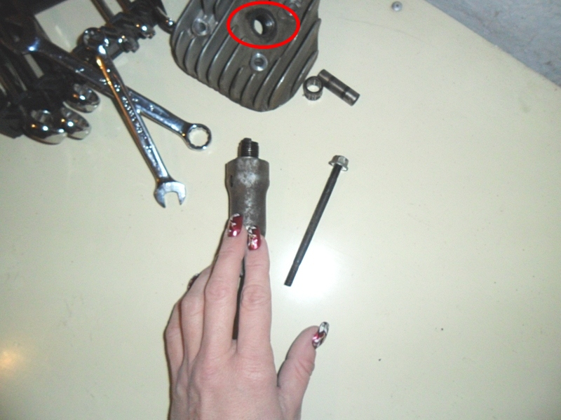

Как это некуда?Она же у тебя в головку цилиндра вкручивалась?На фото у тебя головка лежит сверху,там есть отверстие,вот туда и вкручивай,но так как сказал Эпикуреец.И всё получится.
Я про карб говорил ;-)
SAM_3055.JPG [ 216.09 KiB | Просмотров: 5329 ]
Не?
Можно гайку накрутить и пасатежами.
Можно аккуратно шляпкой гвоздя выбить.
И т.д.

Зачем гайку?Её ещё искать надо,а голова вот рядом лежит,и держать в руках её удобнее.
