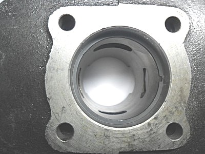

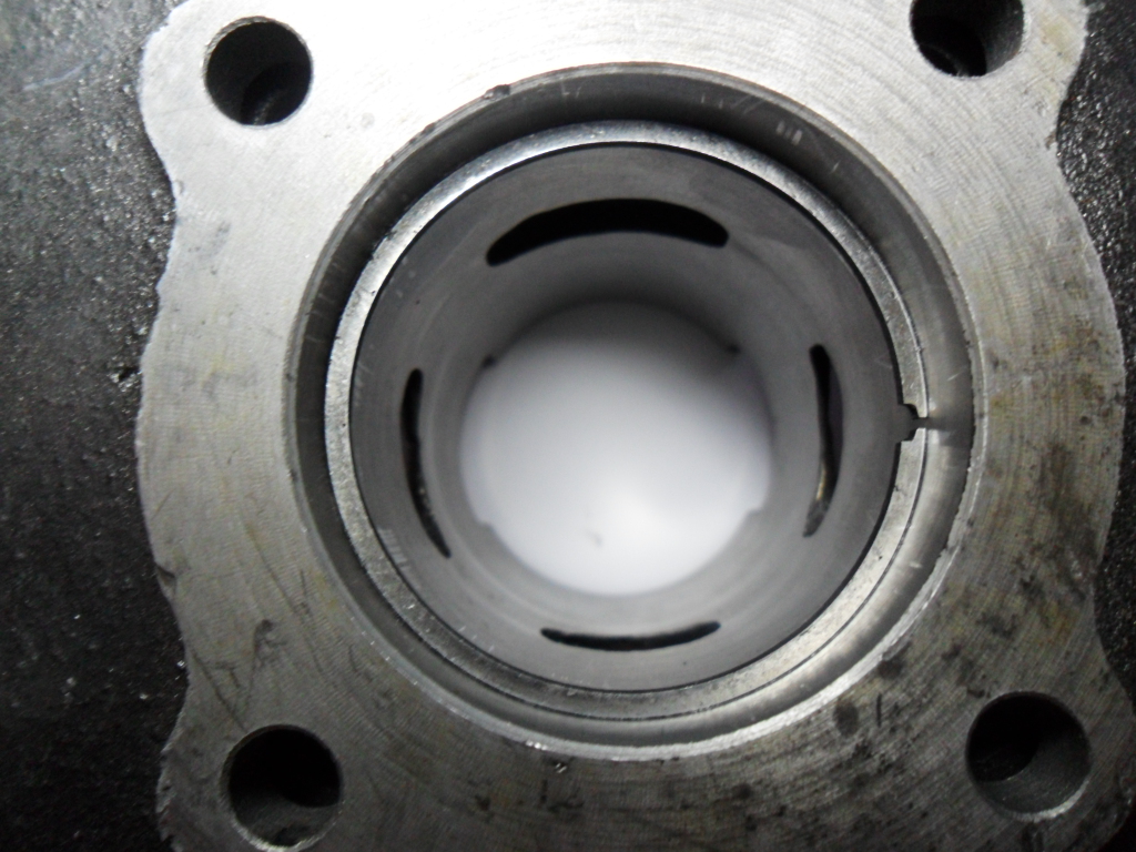

Ну вот и фото готово с утра и похвалиться охота и, блин, времени нет скинуть в тему… проза жизни – мыла посуду, варила борщ….
Всё - таки я решила научиться замерять эти зазоры – ну коль я уже серьёзно скутом заняться надумала, да и грех не воспользоваться такой возможностью…
Сначала фото.

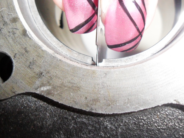

Тренировалась со старым кольцом - это первые два фото. Третье – новое кольцо. Обратите заодно внимание на их вид, это как раз то, о чём я Hors отвечала.
Кольца – старые и новые немного отличаются,
Пока рассматривайте, а я дальше напишу……

А теперь как я это делала. Зачем так подробно? Да что бы некоторые не сомневались, что я своими руками это делала ;-) и ещё вдруг кто-то ещё этого не умеет, тогда можно отдельную тему не создавать – отправляйте сюда. :)
1. Ставлю цилиндр так, как он будет стоять на скуте – вниз «трубой»
2. Аккуратно, нежно сжимаю кольцо и вставляю его внутрь цилиндра. Причём если старое я вставила, то с новым потом пришлось повозиться, буквально его туда втиснуть, я даже думала, что стенки внутри поцарапаю.
3. В цилиндр вставляю поршень….вот читала Ваши посты и думала – выровнить поршнем ... ну что это???? – а когда делаешь, по ходу становиться понятным – я кольцо вставила, а у него один край выше другого, вот тут я и поняла что это означает! Короче выровнила.
4. Теперь это магическое слово «ЗАЗОР» …нет, ну ведь писал Эпикуреец «в стыке кольца», писал! Я всю дорогу думала, что зазор – это между стенкой цилиндра и поршнем .. дошло, опять же, когда увидела внутри это кольцо.
5. На старом даже можно было не мерить – мм, не меньше, на фото я, ради интереса, вставила 3 (!) лезвия, вошло бы ещё столько же, как минимум… С лезвием, кстати, тоже у меня непонятки были, слово « станок » смутил…станки-то разные…и лезвия в них тоже… а, оказалось, можно самое простое, у меня в коробке с нитками-иголками их целая пачка, не Джилет, но какая –то Рапира Платинум люкс.
6. Теперь по очереди проделываю всё это с новыми кольцами – получается фото 3.
На фото отверстие кажется тоже большим, но, на самом деле, оно на много меньше, входит два лезвия и то я туда кое-как попала, вроде и руки не дрожат
Вроде всё….
Что скажете, какие будут мысли….
Как разберёмся с этим .. начнём уже с Вами кольца вставлять. Вот тут и начну ещё раз штудировать сообщения от Hors,VVV, impulse, funix это, конечно посерьёзней, но, может и здесь без соседа обойдёмся…. :-[
СообщениеДобавлено: 03 Feb 2011, 20:44
2 лезвия - зазор 0,15-0,2 норма можно собирать
СообщениеДобавлено: 03 Feb 2011, 20:45
Умница! Продолжай в том же духе, 2 лезвия нормальный зазор!!!!

Юль, грамотно всё сделала!
Кольцо при замере зазора действительно лучше выравнивать поршнем, чтобы оно встало без перекоса.
Зазор в замке кольца ОК, главное теперь чтобы материал колец был нормальный. Вставлять поршень с надетыми кольцами рекомендуется с оправкой. Но практика показывает, можно и без неё, главное - аккуратность и смазка. Обжимаешь пальчиками, и далее без проблем вставляется.
Да, еще желательно проверить зазор в канавке поршня с кольцом. Кольцо должно свободно сидеть в канавке, но без заметного зазора (около одного лезвия бритвы).
