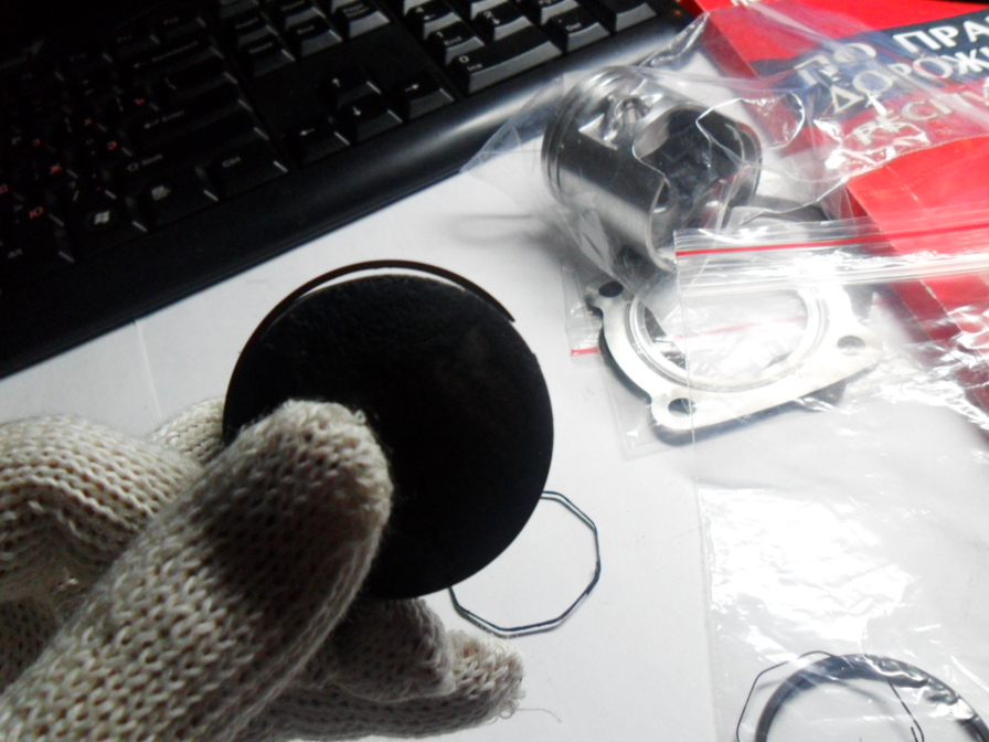

СообщениеДобавлено: 04 Feb 2011, 22:39
Сообщений: 1847
Стаж: с сентября 2010
Натуся!
Скутерёныш ёщё вроде дышит, поршневая, зараза нервы мне трепит...или я ей....
VVV! , impulse!
Ставь и все!
Неее….Вы так легко от меня не отделаетесь, не надейтесь...
Эпикуреец
Скажи , при работе старого мотора стуки были?
Я, конечно, не прислушивалась…Ну ты представь, я только скут купила! Где мне там что слушать??? Я только и думала о том, что он МОЙ и что я ездить могу! Стоп. А что гадать, я сейчас соседу, спецу по авто, позвоню!
Позвонила, сказал – Нет, нет не стучит, точно. Моторчик у тебя вообще отлично работает.
Теперь про кольца. Не получается.
Вопросы:
1. Читаем у funix
сначала ставим пружинку, потом нижнее компрессионное, потом верхнее
Что такое «пружинка»? Расширитель?
2. Как Вы различаете где верхнее, где нижнее они же совершенно одинаковые? А если одинаковые зачем усложнять и называть одно нижним, другое верхним? Или как раз буквы на них о чём –то говорят?
3. Попробовала поставить кольца на старый поршень для тренировки…
Ставлю одно – легко и потом оно болтается на этом поршне - мама не горюй! Какие там замки! Я на фото и хотела показать насколько большая дыра. Такого же не должно быть?
4. А второе вообще не ставится… Не пойму, его можно с силой растягивать? Боюсь сломаю, хотя и старое. Но если вспомнить как я их оттуда доставала! Сломаться не должны, если такое выдержали…
5. Расширитель просто ставишь в нижнюю канавку и тоже чтобы до штифта или он будет в круговую идти, а на него как тогда ляжет кольцо? Расширитель же закроет этот штырёк в канавках?
На новом ещё не пробовала, если что сломаю – кранты, больше у нас ЦПГ для 2Т не найти.
поршень.JPG [ 298.7 KiB | Просмотров: 5566 ]
Запуталась совсем :-[ Только не сердитесь…
