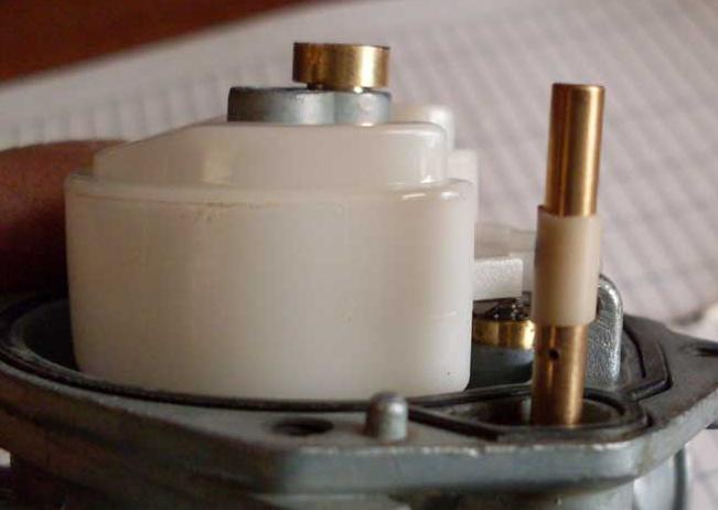

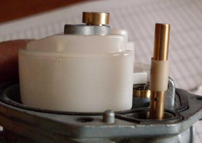

Так, ну вот и фото. (фоткал на телефон)
Я заметил, что поплавок приподнят вверх (когда карб перевернут....)

Ух ты какой, смесь Лидера с CVK.
Уровень нормальный, а жиклер делорто? на сколько?

Похож на хонды или сузуки карб, если получится посмотрю в магазине, кажется видел такой

Так и жолжен, карб стоит с наклоном, как раз получается что поплавок будет паралельно.
