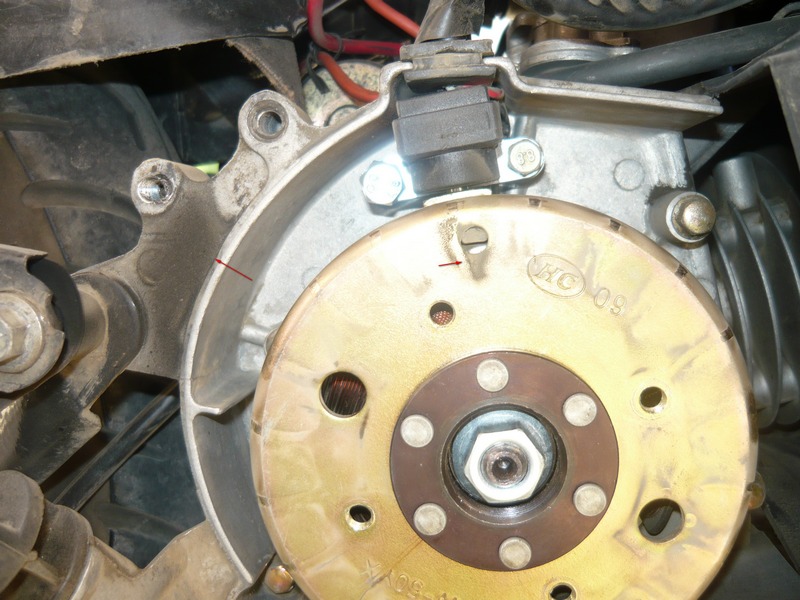

Уважаемые скажите пожалуйста что это может быть обнаружел на новом генераторе нагар что это может быть,не правильная установка или что?

это могло попасть масло и пыль прилипла,"нагару" нам взяться неоткуда
