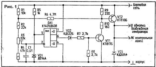

И снова,привет.Коллеги,вопрос к продвинутым в электронике.Есть у кого нибудь схемка РН нешунтирующего типа,и бывают ли они вообще в природе?В поиске ничего нужного не нашел..

Нашел у оппозитчиков вот такую схемку.Ваше мнение?

Это схема авто, нам не годится. Ищи на 3 тиристорах.
 Заголовок сообщения: Re: Регулятор напряжения
СообщениеДобавлено: 30 Dec 2011, 12:59
Fatalist
И где у нас обмотка возбуждения генератора?

Fatalist
Я уже и сам понял,что это не для моего генератора.Хотя принцип можно попробовать использовать.Если вместо обмотки возбуждения включить релюху,которая будет подключать-отключать генератор?
