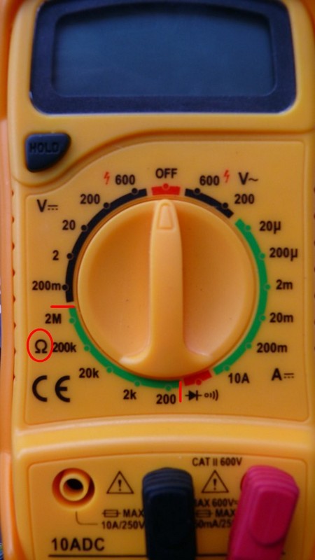

так всё это финиш я тупой тупого согласен ,) как проверить реле напряжения ?где блин этот режим омметра ? на какое значение надо включить вольтметр ?
для себя вычитал )Проверяется это путем подсоединения одного конца тестера (тестер включить в режиме омметра) к клемме массы, то есть месту подсоединения зеленого провода (но не к корпусу, корпус реле-регулятора не подключен к массе внутри) и далее другой провод тестера подключаем поочередно ко всем другим клеммам. В исправном реле-регуляторе везде тестер укажет ноль, то есть пробоя диодов и тиристора нет, что очень хорошо.
тестером черный на массу (зелёный) а красным по контактам реле ?

2*2, ты прикупил родное РН?
ш.jpg [ 58.51 KiB | Просмотров: 3431 ]

да родное ,по цветам проводки тоже всё совпадает.
спасибо, только вот на какое значение надо выставить ? 2м, 200к, 20к, 2к, 200 )
Так ставь....мозг не выноси.
