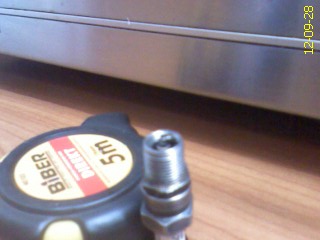

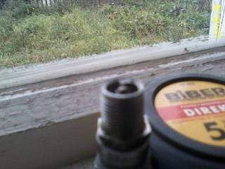

скажите,вот с таким вставышем может быть проблема для завода,да извиняюсь за качество(телефон)с фотоаппарата засвечивает(вспышка от железа)

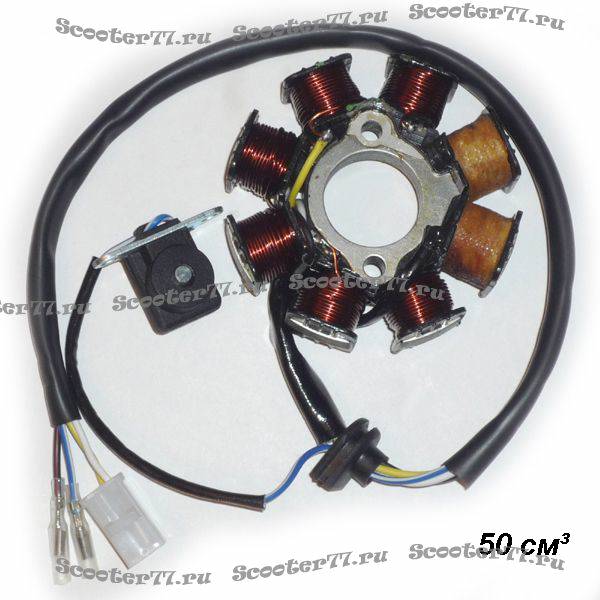

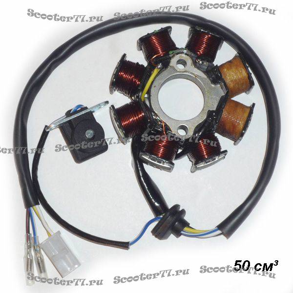

подскажите,поменял статор,пришел на вид почти такой же какой был,так же 8-катушек,но только одна катушка закрыта изоляцией(тонкий провод),а на родном было две(и обе с тонким проводом),и сейчас такая ситуация,когда поменял статор,один раз завелся на(секунд 30)заглох,больше не смог завести,даже попыток схватить не было,сначала винил на свечу(виноват сам повредил резьбу в голове)сделали вставыш,попробовал завести,тишина,даже не было попытки схватить,сейчас не знаю на что думать,то ли статор не подходит,или же что то другое,да снимал голову цилиндра,что бы поставить вставку,вчера-сегодня до двух ночь мучился ставить правильно голову,вроде поставил,искра есть,но не заводится,понять не могу,подскажите как выйти из этой проблемы
Комментарий к файлу: пришел и поставил вот этот
IMG_5937.jpg [ 8.07 KiB | Просмотров: 3585 ]
Комментарий к файлу: родной такой
Stator GY6-8 50_enl.jpg [ 45.32 KiB | Просмотров: 3585 ]

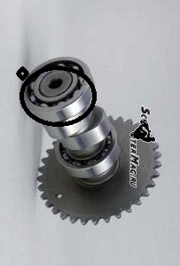

скажите,вот на распредвале стоит одна,не знаю как сказать,на другом торце(не где звездочка)такая штучка и она крутится,как и где она должна находится,у меня небольшой квадратный выступ
raspred.jpg [ 15.72 KiB | Просмотров: 3576 ]
 Заголовок сообщения: Re: Пропала искра
СообщениеДобавлено: 28 Sep 2012, 13:53
vitalii2 не бери в голову, на установку распредвала это не влияет, как и на запуск.
