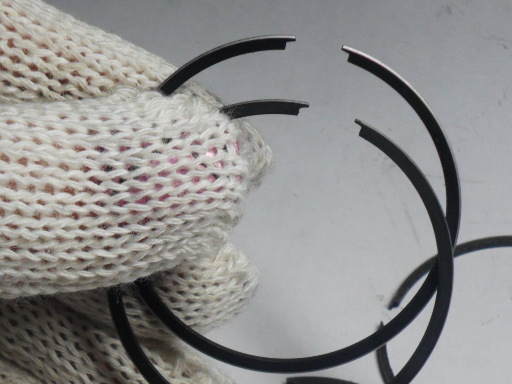

...3. Попробовала поставить кольца на старый поршень для тренировки…
Ставлю одно – легко и потом оно болтается на этом поршне - мама не горюй! Какие там замки! Я на фото и хотела показать насколько большая дыра. Такого же не должно быть?
Запуталась совсем :-[ Только не сердитесь…
Юль, кольцо и должно болтаться, оно в цилиндр заходит упруго, и должно быть распружинино! вот уже при вставленном в цилиндре замок должен быть примерно как писалось ранее...

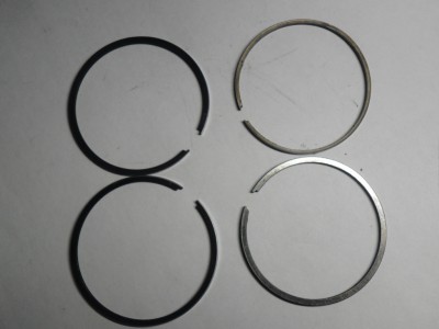

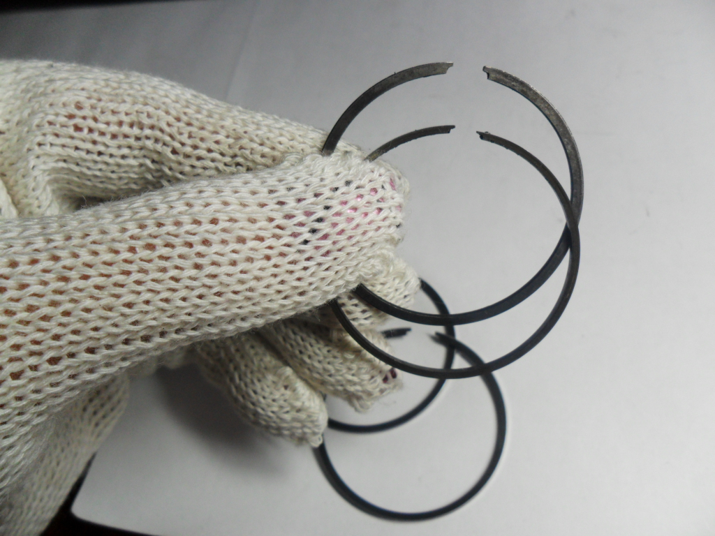

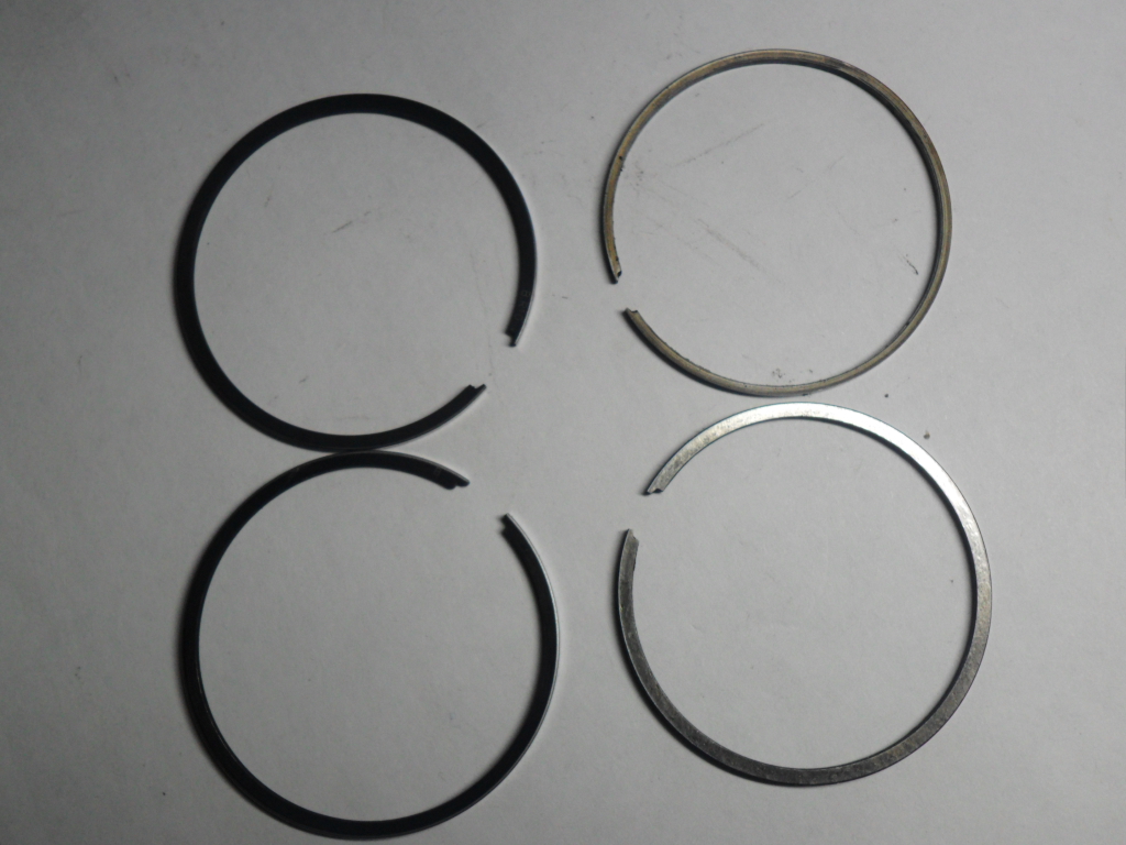

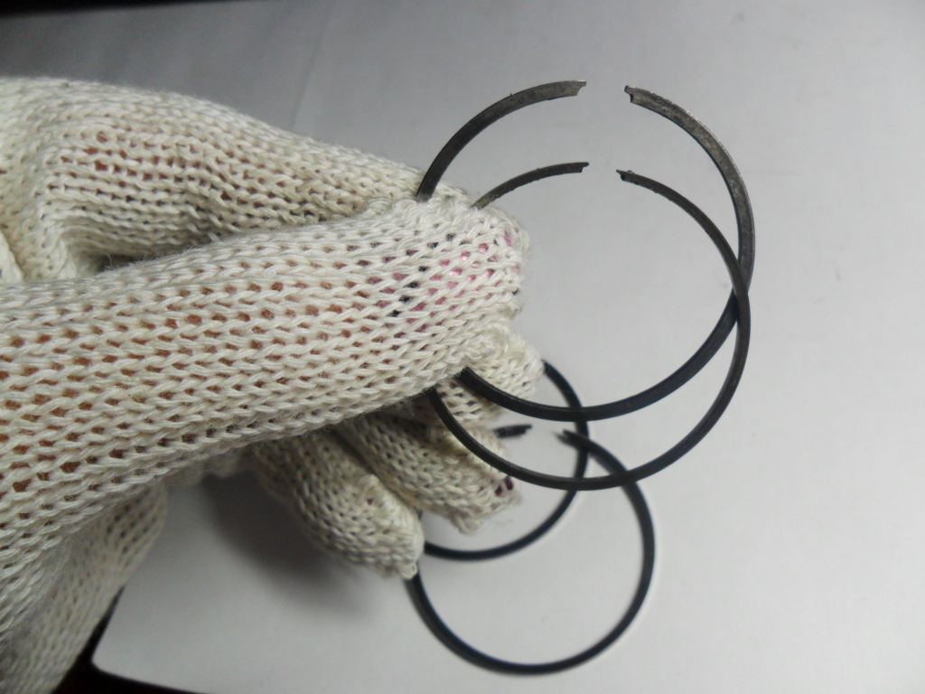

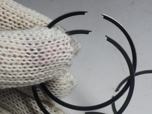

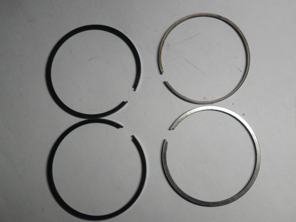

нужны фото торцов колец, крупным планом
4 кольца.JPG [ 646.41 KiB | Просмотров: 5402 ]
старые.JPG [ 636.19 KiB | Просмотров: 5402 ]
новые.JPG [ 86.5 KiB | Просмотров: 5402 ]
Для чего? *DONT_KNOW*
СообщениеДобавлено: 06 Feb 2011, 17:58
Сообщений: 1472
Откуда: Лабинск
Yulia
Ну почти торцы на фото... :-D
На торцах будет видно какой стороной вверх, а какой вниз ставить, так как штырек больше прижат к одной стороне канавки, на сжатых кольцах этот штырек зайдет в вырез на кольцах.
Пружинка=расширитель (у каждого свои тараканы и по разному их зовут...)
Вполне вероятно что оба кольца одинаковые... Не думаю что китай будет еще профиль колец разным делать... Это же не malossi.

Форум у меня завис. Ответ я не смогла прочитать. Кольца одинаковые! . точно -100% Как устанавливала видно на фото.

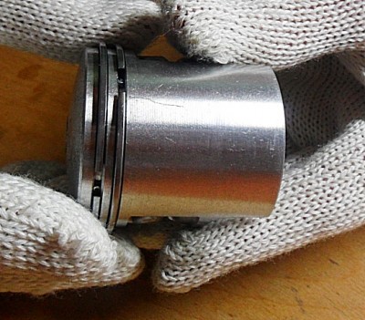

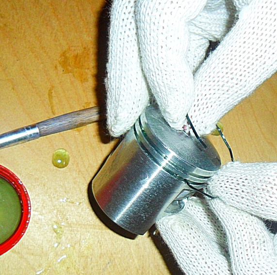

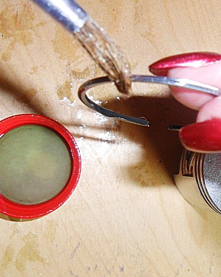

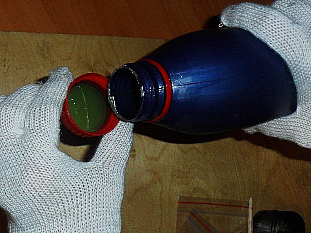

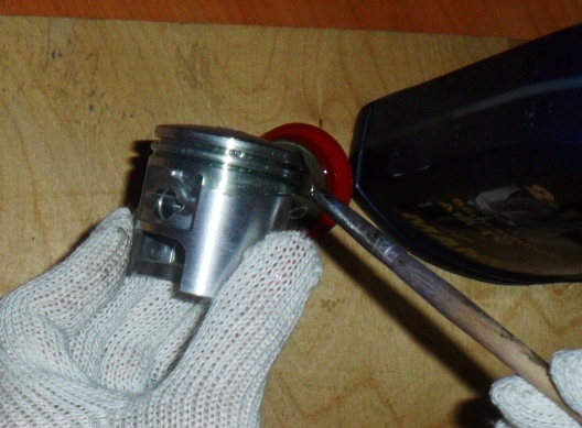

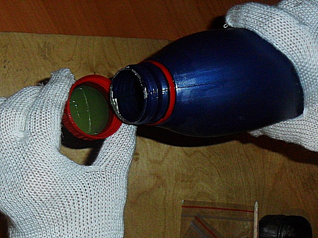

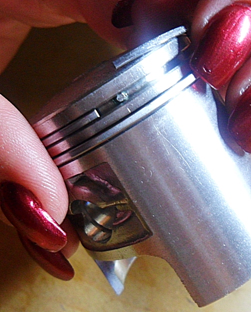

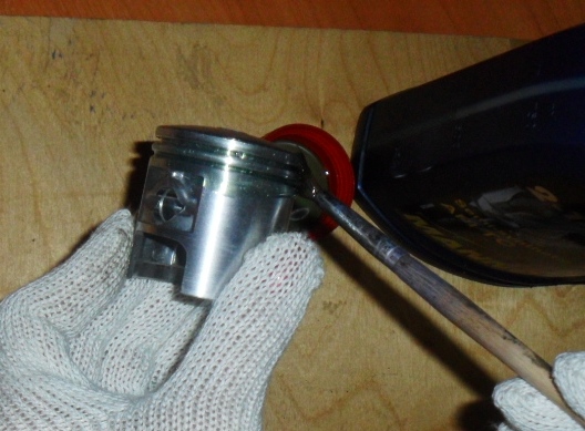

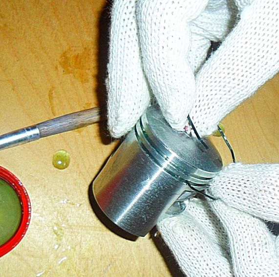

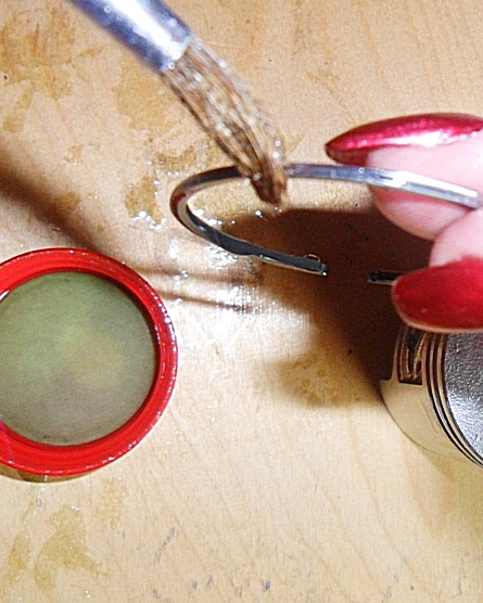

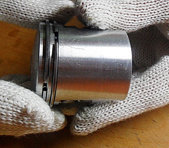

Я так думаю, можно без лишних комментариев.... Сначала пыталась в перчатках, но в них неудобно. Лак пострадал местами,а в остальном - без жертв. Одевала просто руками.
наливаем 1.JPG [ 126.55 KiB | Просмотров: 5298 ]
поршенёк.JPG [ 119.48 KiB | Просмотров: 5298 ]

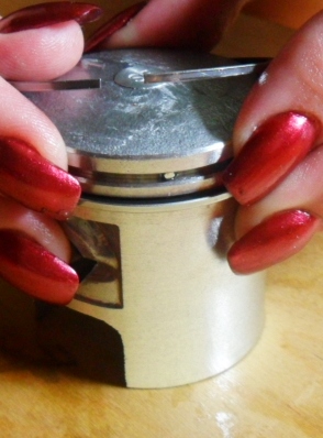

Затем все кольца...
смажем....JPG [ 177.95 KiB | Просмотров: 5298 ]
расширитель.1JPG.jpg [ 253.55 KiB | Просмотров: 5298 ]

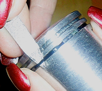

Для того, чтобы подравнять пригодилась старая пилочка для ногтей.... :-[
подправим..jpg [ 95.24 KiB | Просмотров: 5298 ]
Всё больше сюда не входит.... сейчас скину ещё....
СообщениеДобавлено: 07 Feb 2011, 22:59
Сообщений: 1847
Стаж: с сентября 2010

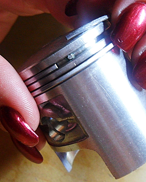

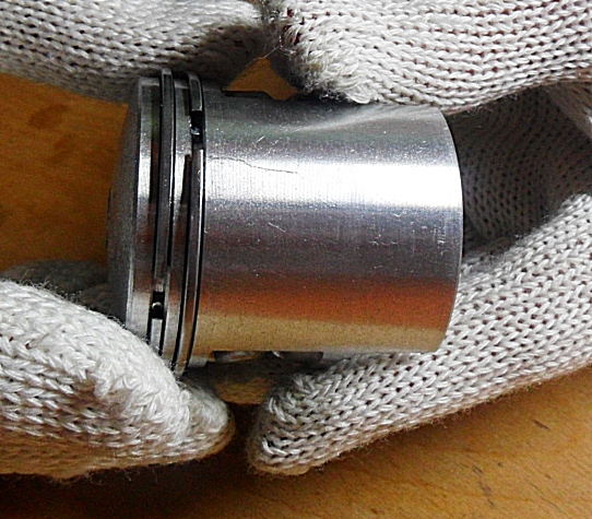

Нижнее кольцо надела на расширитель-пружинку через низ поршня. Верхнее - вот так:
осторожненько.JPG [ 81.25 KiB | Просмотров: 5297 ]
аккуратненько....JPG [ 216.11 KiB | Просмотров: 5297 ]
Вставила!!!.JPG [ 207.1 KiB | Просмотров: 5297 ]
Как то так.... :-[ Правильно?
СообщениеДобавлено: 07 Feb 2011, 23:03
Yulia
А теперь попробуй вставить поршень в цилиндр.
Потренеруйся.
На месте собирать будет труднее.
Осторожнее, не загони кольцо в продувочное окно.
СообщениеДобавлено: 07 Feb 2011, 23:26
Сообщений: 597
Скутер: IRBIS RZR-157QMJ
Стаж: 3года
Ай красава!!!Ай молодца!!!Всё правильно сделала!!!Теперь потихоньку дальше давай!!!Только когда будешь уже второе стопорное кольцо вставлять,заткни тряпочкой картер как ты затыкала его когда чистила,чтобы кольцо вовнутрь не отпрыгнуло.А то горе тебе будет,у меня так было,аж вспоминать страшно!!!
