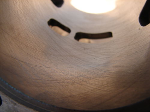

Вот такие диагональные борозды на зеркале цилиндра, называются хонинговкой:
СообщениеДобавлено: 08 Feb 2011, 21:18
Сообщений: 1847
Стаж: с сентября 2010
GRO
То есть эти борозды должны быть? У меня что-то подобное есть, цилиндр не отполированный как стекло, но они как -то по кругу идут...да их и бороздами назвать нельзя, вот на старом были борозды!
