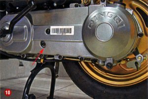

Скажите наконец, откуда это масло вылить из камеры этой??? Не нашла ни одного шланга который туда ведёт. Открутила вот этот болт, который на фото стрелкой указан - от туда рекой масло полилось,я его быстренько назад прикрутила... вдруг это не то....
непонятно что.jpg [ 18.14 KiB | Просмотров: 5487 ]
Это не мой скут, это фото из ссылки.

СообщениеДобавлено: 09 Feb 2011, 21:12
Yulia
Это винт проверки уровня масла в редукторе.
Масло должно быть не выше этого отверстия.

GRO
Это значит, что оно выливаться оттуда не должно? Ну так мне как его слить из камеры? Вот из этой дырки оно и выльется? Просто туда что-нибудь подставить и пусть сбегает?
Ну не доходит никак!!! Только не сердитесь....
СообщениеДобавлено: 09 Feb 2011, 21:36
Yulia
Из кривошипной камеры слить можно только перевернув двигатель.

Нет, там заливаеться масло в редуктор.
Вот переливать масло туда нельзя.

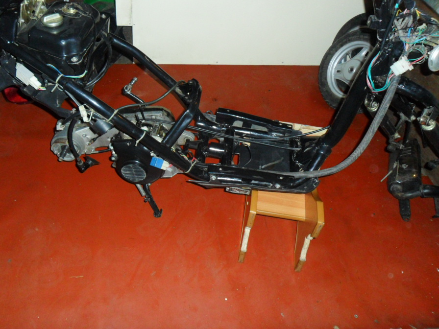

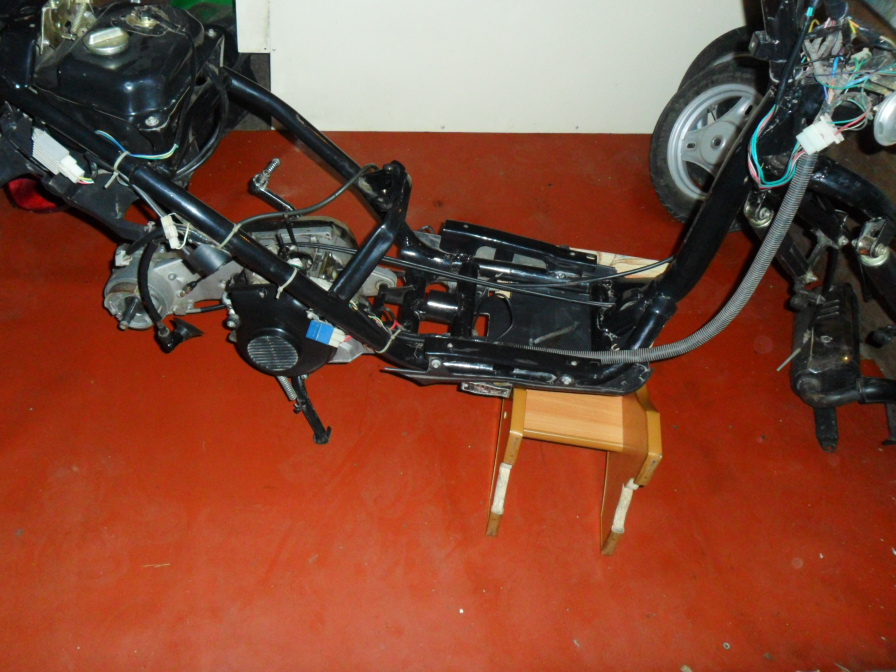

Скут, я напомню, в таком состоянии
cкелет.JPG [ 302 KiB | Просмотров: 5504 ]
В принципе, перевернуть то, что осталось от него, я думаю смогу...Куда это масло польётся не известно, но, главное вылить...
Начинать? ..... Мне аж страшно подумать как это будет выглядеть..
А двиг я пыталась снять, только открутила стержень какой то, вернее ось...а амортизатор и ещё какие-то болты - ни в какую..только один с места сдвинулся, а пару теперь вообще никто не открутит, я резьбу на фиг смазала...
