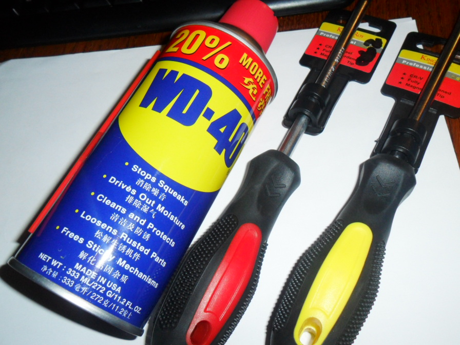

Funix! Вы написали:
Для таких болтов есть спецжидкость ВД-40 называется, продаётся в автомагазинах.
Вот спасибо! Я её сегодня сразу и купила! Молодец я? :-[
И ещё пару отвёрток, у них ручки такие толстые, здорово! А то у моих ручка маленькая и когда болты меня не слушаются, отвёртку обхватываешь сильно, на ладошках аж следы от ногтей остаются. А от этих - нет.
