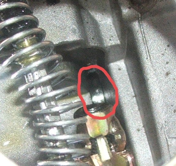

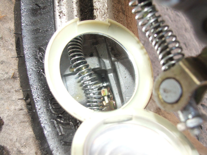

По течи масла с редуктора я тоже испытывал похожие проблемы. Поиск по форуму ничего не дал. Сделал с помощью зеркала прилагаемые фотки. В итоге поехал в сервис (мопед Raser Uragan на гарантии). Оказалось, что сальник между редуктором и колесом стоял неправильно, не на месте. В общем то ничего особо сложного, но зато понаблюдал как всё разбирается и собирается. Теперь снова масло подкапывает, но в гораздо меньшей степени, и из барабана с задними тормозными колодками. Я думаю, что горе-сервисники неправильно впендюрили сальник, не той стороной.
Вот так:
То есть, до среды покататься можно? Никаких проблем не будет?

судя по снимку, по расположению капель, неисправность сильно похожа на мою - течь в районе сальника. Можно кататься, только послеживать за уровнем масла. Насухую редуктору маслать негоже.
Хм, и такое бывает. Но если капает из заднего барабана - значит задний тормоз уже залило маслом. Я бы снял заднее колесо и проверил, потому что сама по себе масляная капель не страшна, а вот внезапная потеря задних тормозов - таки да.
да эт понятно. Тоже ничего хорошего и надо устранять. Вот только задними тормозами я не пользуюсь. Так исторически сложилось :)
