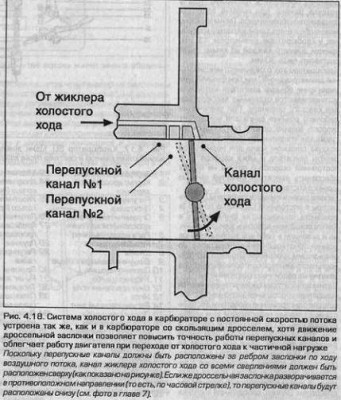

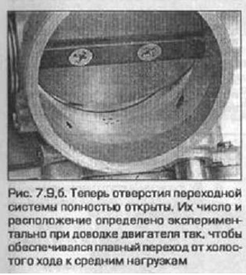

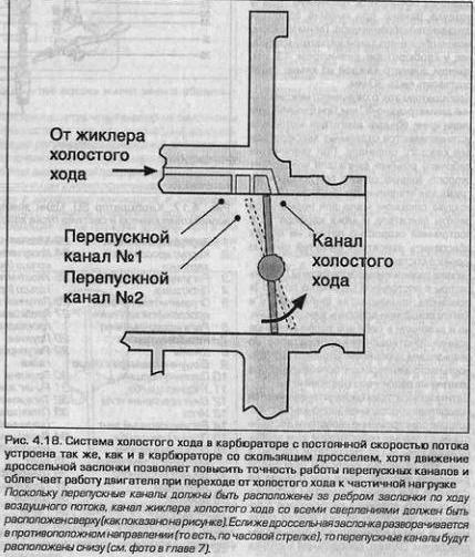

Каналы хх прорисовал не верно.
 Заголовок сообщения: Re: Назначение air cut-off valve, нафига он?
СообщениеДобавлено: 14 Feb 2011, 13:58
очень даже может быть, отверстия рядом и хрен поймешь что куда, но на твоей картинке нет воздушного канала, а на карбе он есть, все продувается и видно на фото.

По твоей схеме, канал 7, идущий от клапана 15, выходит в задроссельное пространство, рядом с выходным каналом системы ХХ. Это так?
Off topic:
На фотках хрен чего разберешь. Если на большем расстоянии попробовать снять, чтоб сфокусировался? Ибо, что толку, что близко, если всё размыто
СообщениеДобавлено: 14 Feb 2011, 18:58
да так но это карб свк 16 круглый, в твоем может быть и по другому.
Влад-к по первому пункту ты прав заслонка на ХХ полюбому приоткрыта и в общем выходит что качество, но если смотреть только на канал, то количество, просто как есть я это не учитывал, а описал по описанию где заслонка полностью закрыта и переходную систему тоже не описывал, при закрытой заслонке работает одна дырка, при открытой все 3.
