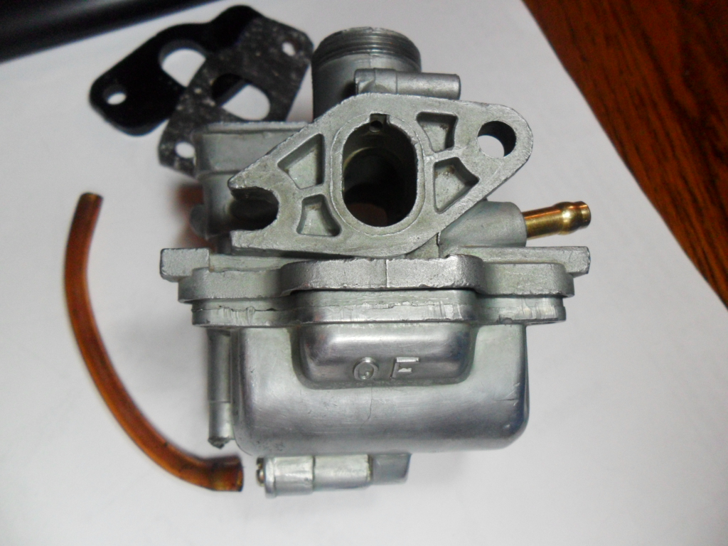

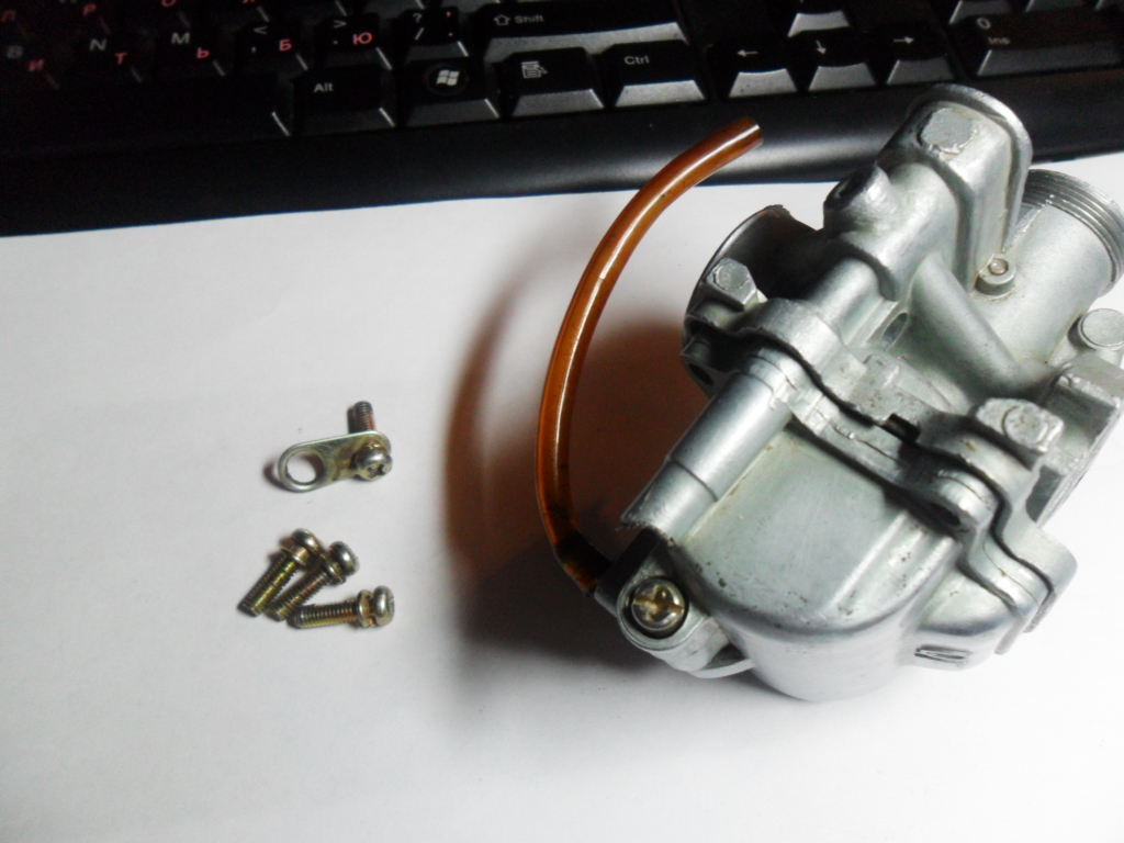

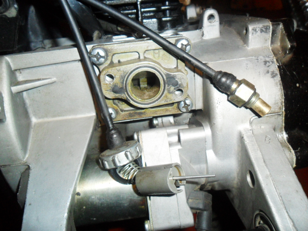

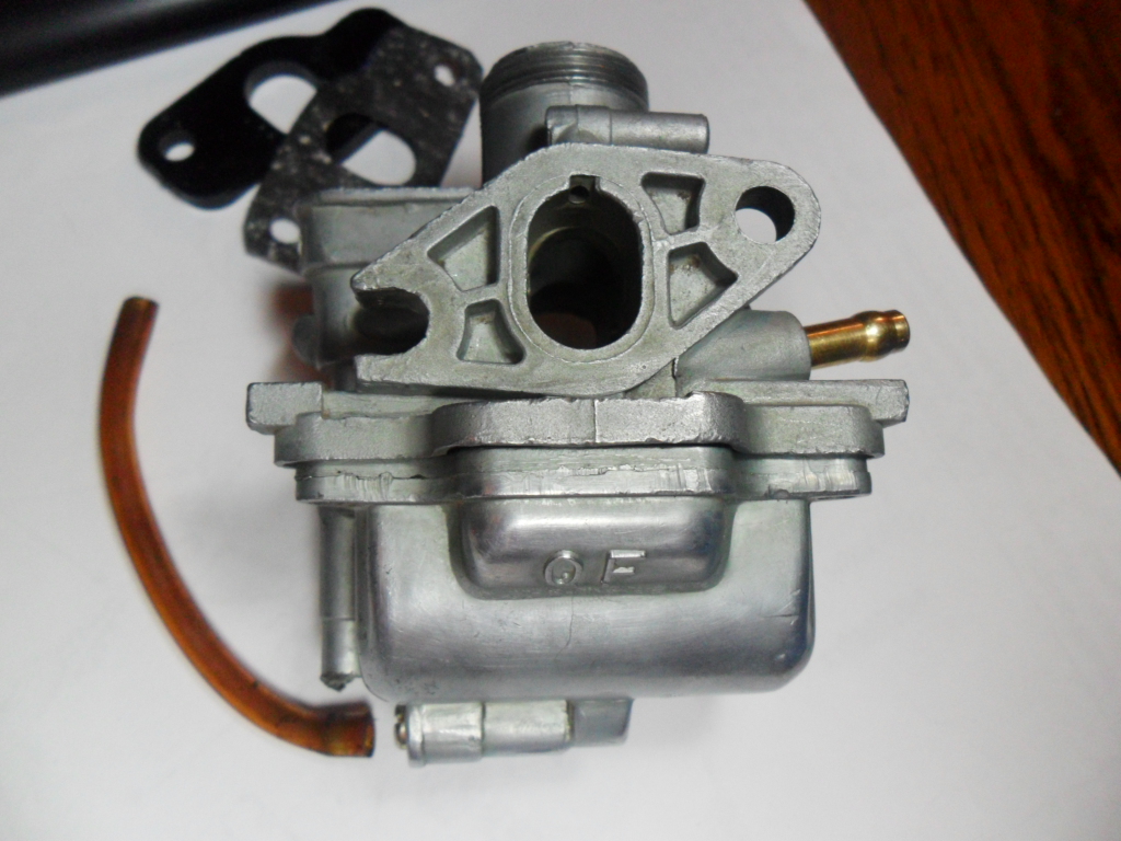

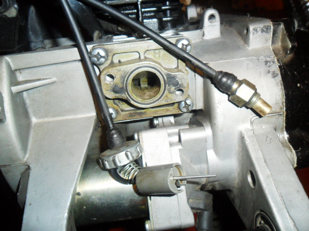

У меня нет на карбе мелких деталей, он у меня в таком виде как на втором фото выше по теме . И ещё 2 троса - см. фото. Поставила крышку на карб, а маленький шланг, я как поняла, должен крепиться как раз к этому месту на фото, но там стоит болт и куда же тогда шланг вставить?
На фото виден отломанный кусок (где шланг) - это не я!!! Так было.
Парни! Скажите пожалуйста, у кого будет время - можно прикручивать карб? Он уже "готовый", хотя я не помню каким боком он там и стоял...посмотрю по книгам.

можно прикручивать.
А шланг кажись одевается на пипку с противоположной стороны от болта
Остатки старой прокладки соскобли

funix! Точно! Воткнулся! Спасибо.
СообщениеДобавлено: 14 Feb 2011, 22:03
Сообщений: 1472
Откуда: Лабинск
более большая дырка идет на фильтр, маленькая в двигатель

Когда трос газа ставить будешь,не забудить попасть иглой. (хоть и тупой совет но не редко не попадают и думают "а почему он на полном работает")

Ни фига себе - "тупой совет".... Да очень даже своевременный! Игла - это то, которое на тросе торчит? И ещё...я когда карб в руках верчу, внутри в поплавковой камере что-то гремит как погремушка...Это ничего?

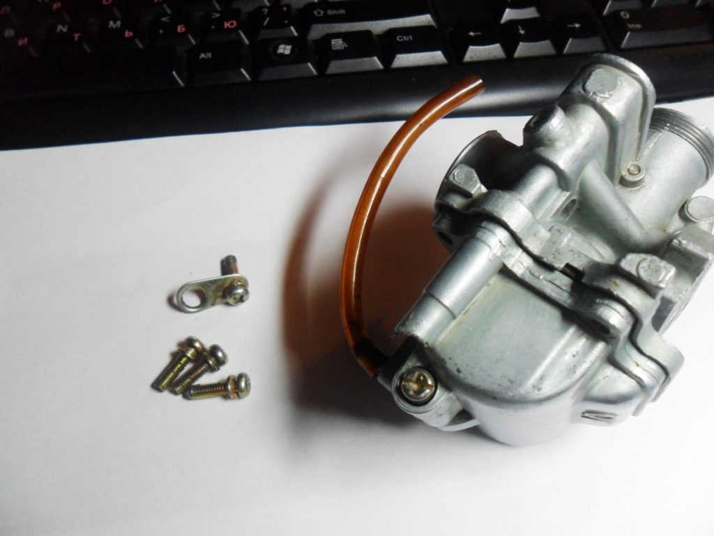

И эти жёлтенькие болтики - они без гаек, но я их не теряла, пусть будут без гаек? На одном висит плстинка с двумя отверстиями - под болт и ещё одна подо что-то....

А гремят я думаю поплавки когда двигаются. О каких болтиках речь так и не понял,но кажется это жиклеры. (лучше фото).

Вот эти болтики - я так поняла, ими прикручивается поплавковая камера. Но зачем эта пластинка???И куда болт с этой пластинкой ставить? С любой стороны???

Скорее всего пластинка нужна чтобы какой то из шлангов держать в нужном положении. Думаю если где то сверху можно подцепить шланг для слива лишнего бензина то именно его надо направить вниз через пластинку.
