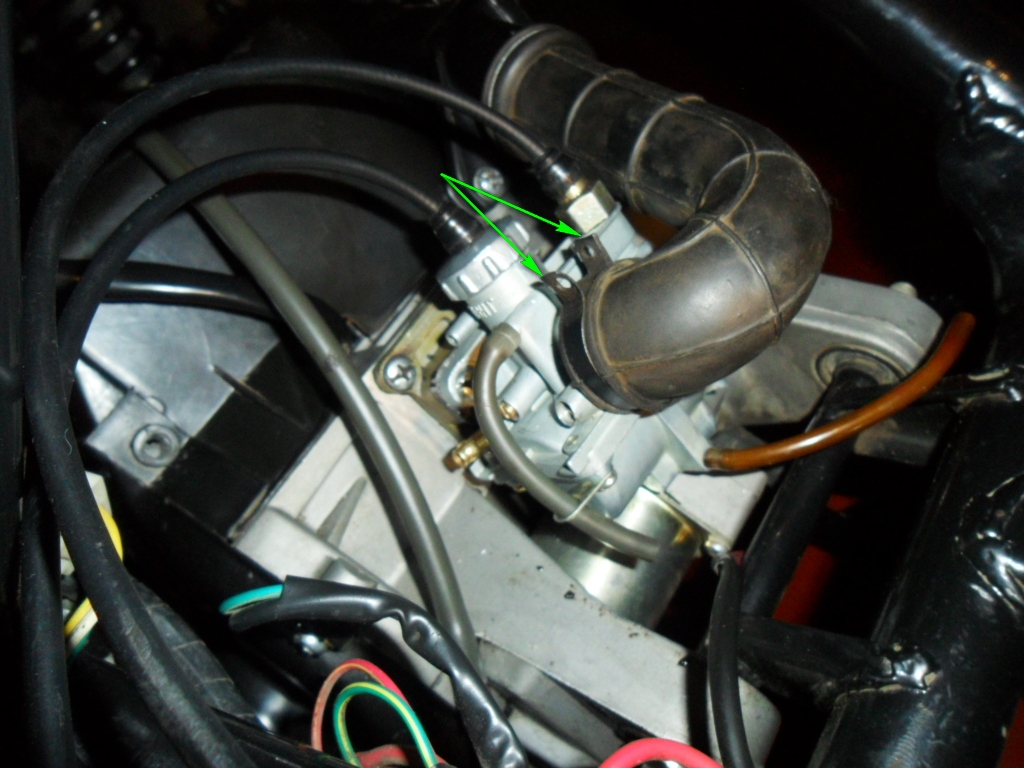

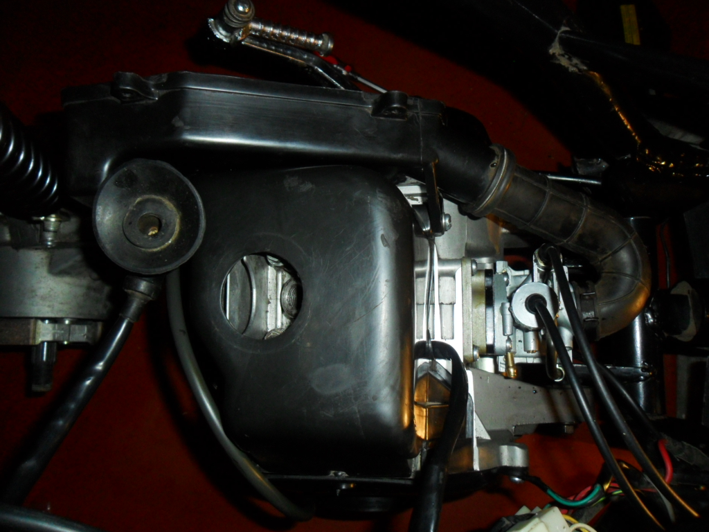

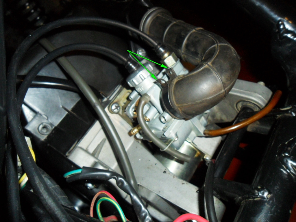

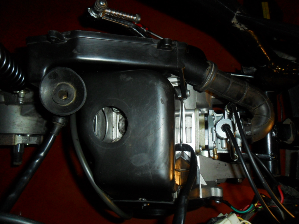

Поставила часть воздушки вчера ещё. "Хобот» этот резиновый я и не снимала, так что сразу поняла куда его прикреплять, только отсоединить пришлось, потому что шуруп один не закручивался на крышке с этой штукой.
возд..JPG [ 676.05 KiB | Просмотров: 5388 ]
Вроде всё назад правильно поставила. Только там, где он подсоединяется к карбу есть такие железные ...мммм....блин, как их назвать -то....я лучше стрелкой покажу.
труба возд..JPG [ 350.35 KiB | Просмотров: 5388 ]
По всему видно - надо чем-то стянуть, а вот чем....у меня ничего нет только шурупы и саморезы ....а что стояло вначале, пока я там ещё не побывала, скажите пожалуйста..... проволокой или как?

СообщениеДобавлено: 18 Feb 2011, 15:25
Но можно проволокой, только сильно. :)
СообщениеДобавлено: 18 Feb 2011, 15:28
Yulia
Избавься от этого хомута, и купи в автозапчастях нормальный нормовский хомут, того же размера.
СообщениеДобавлено: 18 Feb 2011, 15:31
Юля, и вкрути свечку, пока ты туда ничего не уронила. Просто от руки закрути-закрой отверстие.

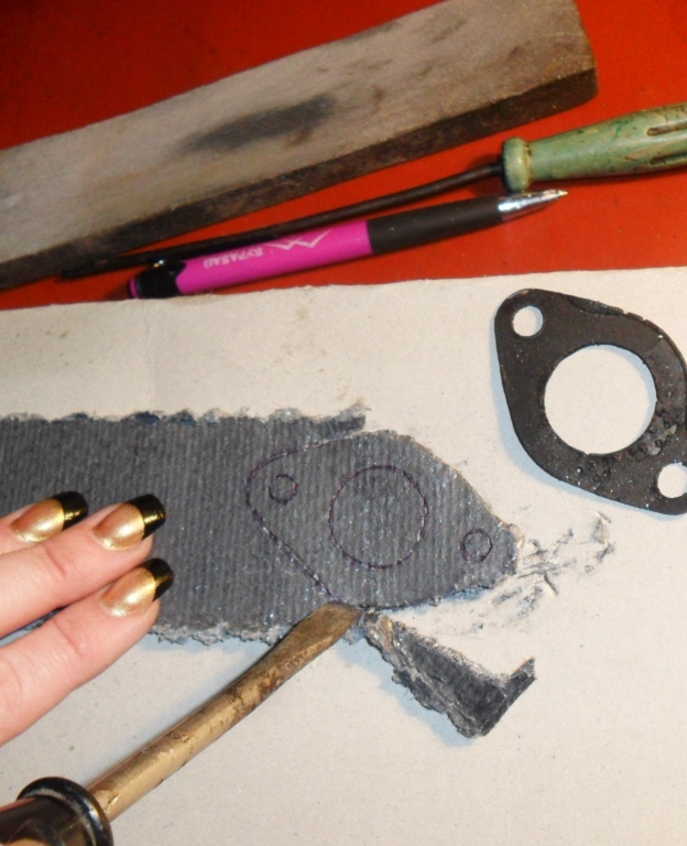

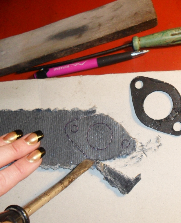

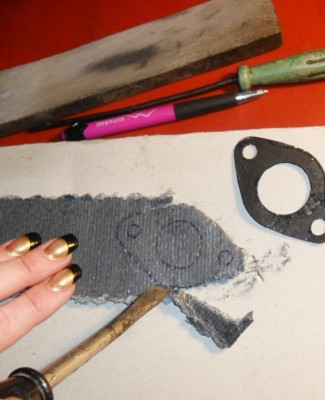

Константин писал(а):
Прокладку нужно вырубать, отверстия вырубаются или специальными выколотками
Константин! Извините, не ответила сразу…. Таких штук покупать честно говоря не очень –то и возможно, во-первых мне за ними нужно в город ехать. Наш посёлок, хоть и без преувеличения известен всему KZ, но вообщем это самая настоящая деревня ( не говорите местным, что я так о нашем крутом посёлке сказала. – побьют :-D ). Магазинов таких нет, да и чтобы одну прокладку вырезать дороговато…. Я тут посмотрела диномаметрический ключ – стоит как шлем у нас. А такой набор ключей как у GRO - вообще моя месячная зарплата…. Эпикуреец сразу правда сказал, что этот набор дорогой, можно найти подешевле… Но я куда-то в сторону ушла….
Короче… Константин, я посидела, подумала и решила попробовать вырубить эту прокладку подручными средствами… Нашла старые отвёртки (новые не решилась такому истязанию подвергать) наточила кончик как нож и …по контуру молоточком потихоньку…Получается аккуратно…но я бросила, как раз вот в том месте как на фото, т.к. не знаю чем можно потом сделать аккуратно отверстия…Может кто делал без спец. инструментов – подскажите, пожалуйста….
асбест.JPG [ 244.41 KiB | Просмотров: 5439 ]
:-o Теперь всё это "нормальным" языком.....делаем или нет.... Если не стОит начинать, то закроем этот вопрос....

СообщениеДобавлено: 18 Feb 2011, 16:19
Yulia
Не нормированниы, а нормовский.
Есть такие хомуты фирмы "Norma"
Фото тебе уже выложили.
Обязательно возьми свой, для подбора размера.

У вас тоже на проволоке?
Нет, я болты не терял. :-D Но если болтов нет под рукой, то ничего страшного.
А вот бензиновые шланги некоторые, витой парой прикручены, лучше чем пружинные хомуты.
СообщениеДобавлено: 18 Feb 2011, 17:44
патрубок воздухана....проволокой.
Не патрубок, а хомут на патрубке проволокой стянуть. Держать будет не хуже, чем стянутый болтом.
Блин...а если прачка, бельевой веревкой....а в продаже хомутиков нет?
Бельевой веревкой плохо *ROFL*
А если серьёзно, то витуха гораздо лучше пружинных хомутов на топливных шлангах держит. Ставить обычные желания нет совсем.
Единственный недостаток одевать/снимать сложнее.
