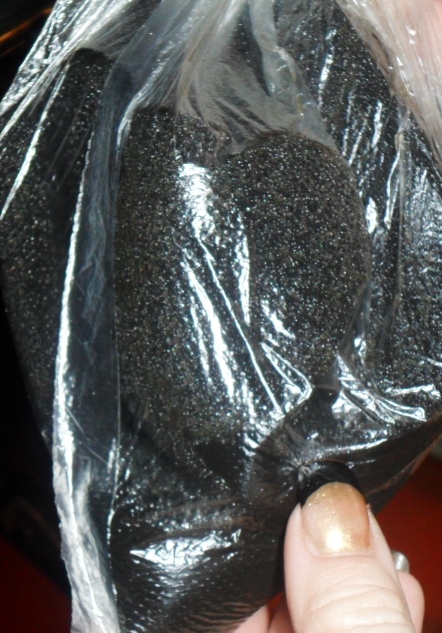

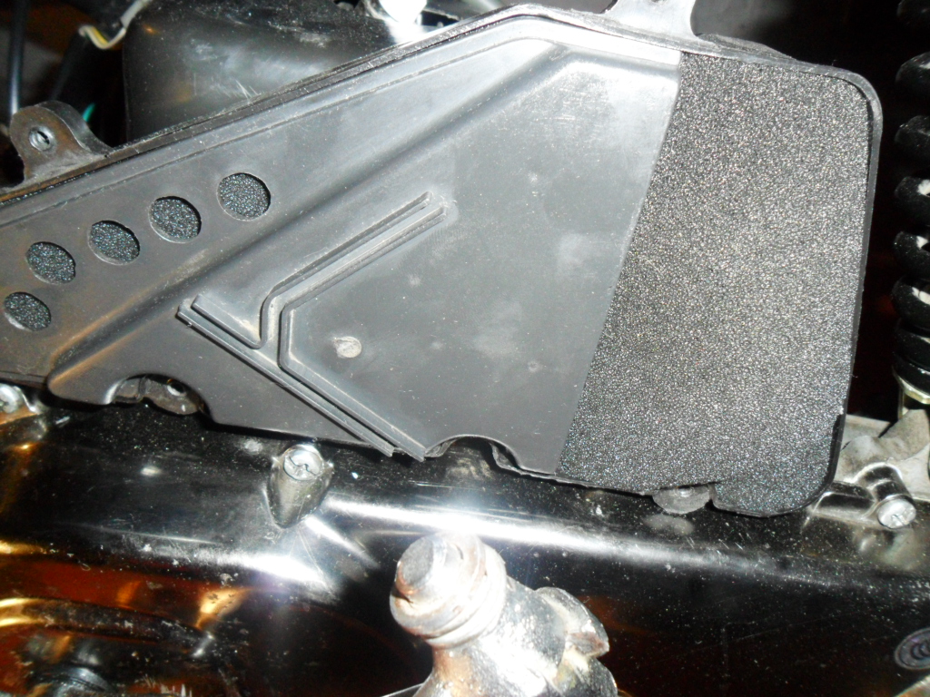

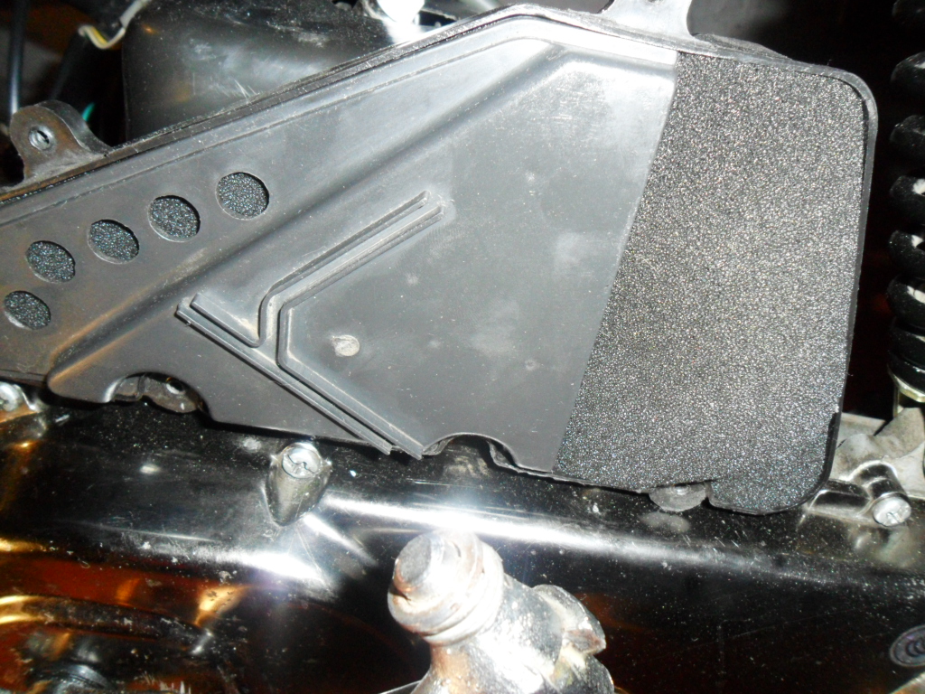

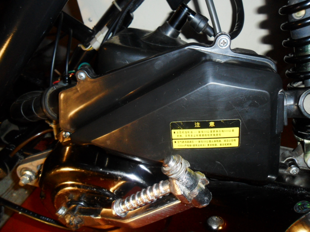

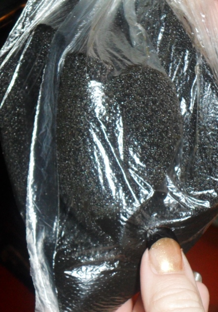

Привет всем! Большой.
Мы с Вами продвинулись ещё на шаг... Фильтр пропитала, при этом чистая жидкость - бензин и граммулечка масла, превратилась в чёрную страшнючую смесь...потом я его отжала, подсушила и поставила, после установки решётки, на место.
Только он почему-то чуток больше чем надо. я не знаю, может это и плохо, но я всё прикрутила....пока не сильно...вдруг что не так Вы скажете, придётся откручивать....

СообщениеДобавлено: 20 Feb 2011, 19:30
Yulia
Фильтр перед пропиткой постирала?
Или он новый?
Больше стал из-за бензина.
Бензин испарится, фильтр уменьшится.

Нет, он не новый. Я его из скутерёныша достала, стирала тоже давно, в тему скидывала фото, помните? А сегодня просто пропитала этой смесью...
GRO, спасибо, что объяснил по поводу размера, я его когда вытаскивала, не помню чтобы он был такой большой. Я думала, что я его так старательно стирала и пропитывала, что он , бедолага, форму потерял...
Можно хорошенько закручивать?
Что делаем дальше?

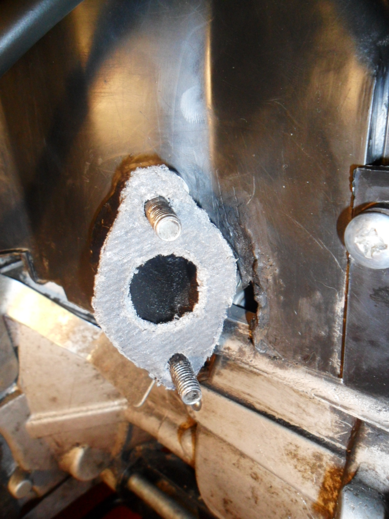

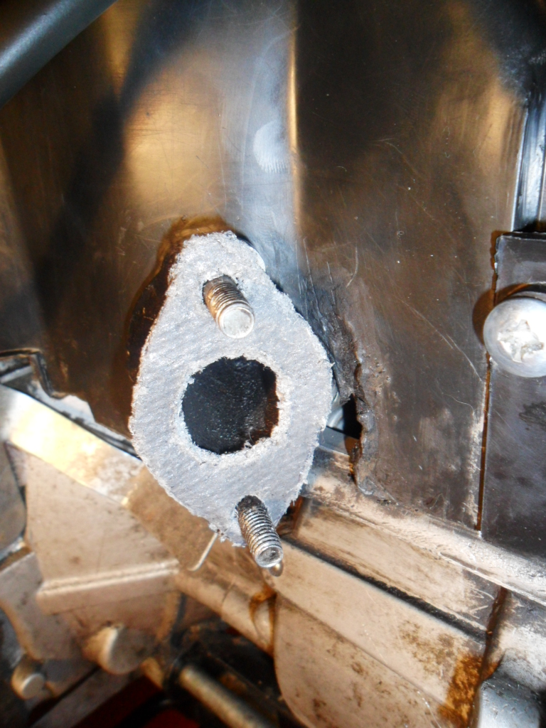

Итак, следующая станция - "глушитель"
Прокладка, как Вы помните - под замену... вырубала подручными средствами.
Долго ничего не получалось.... Оказывается надо было не просто молотком постучать.... а ПОСТУЧАТЬ!!!!!
Вышло не скажу чтобы прямо красота, но и не уродец...по размером вроде всё как надо.... гляньте....пойдёт?
глушак.JPG [ 602.47 KiB | Просмотров: 5187 ]
Теперь это дыра.... разговор уже был, теперь подошло время всем заняться. Напомню:

СообщениеДобавлено: 20 Feb 2011, 20:16
Про оплавленный пластик - забей.
Отверстие в прокладке, не меньше отверстия патрубка?
СообщениеДобавлено: 20 Feb 2011, 20:20

Прокладку и шпильки обязательно намазать графитной смазкой. Если всё будет герметично - плавиться не будет. Если отверстие в прокладке меньше отверстия в патрубке - будет потеря мощности.
GRO.... а патрубок.... это то, НА ЧТО я прокладку надела? Или это край трубы глушителя, который к этой прокладке крепится будет?...блин....кто чего понял.....

СообщениеДобавлено: 20 Feb 2011, 20:30
Yulia
Имеется ввиду большое отверстие в прокладке.
Оно должно быть не больше и не меньше выходного отверстия цилиндра.
СообщениеДобавлено: 20 Feb 2011, 20:50
Yulia
Шпильки, в данном случае, это то, на что будут накручены гайки.
СообщениеДобавлено: 20 Feb 2011, 21:03
Сообщений: 1847
Стаж: с сентября 2010
GROочень смешно.... :-\
Делать? Только в голову приходит стержень от "простого" карандаша... что это за смазка?
Прокладка и вправду меньше на пару мм по всему диаметру...это много?
