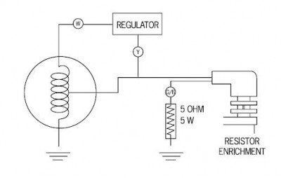

Уважаемые, хочу установить на своем скутере сопротивление для электрообогатителя, так как с рождения его там нет а без него мотор очень быстро сбрасывает обороты и не успевает нагреваться.
У кого есть информация по мощности и сопротивлению сабжа. Если есть фото буду очень признателен.

С электрикой у меня все в порядке и с устройством скутера тоже.Сопротивлений на китайских скутерах типа копий Kimko Cobra два. Одно под клювом для устранения перезаряда аккумулятора при выключенном свете. а второе крепиться на раме для увеличения времени закрытия иглы пускового обогатителя, вот про это сопротивление я и веду разговор.

5W
wiederstand.jpg [ 15.37 KiB | Просмотров: 9445 ]

konti1679 писал(а):
5W
Большое спасибо

5 W - это только мощность, а сопротивление, насколько я помню, около 4...5 ом. Можно и поподбирать в диапазоне 2...6 ом по наилучшему эффекту. Правда, для этого надо иметь несколько мощных резисторов или переменник на такое сопротивление, а это редкость у тех, кто электроникой не занимается...

Уже поставил 3.3 Ом Мощность 10 Вт. Будем испытывать.

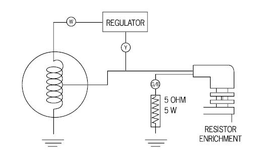

На схеме выше конкретно написано 5 (пять) Ом. Чтоб не искать 5-ти ваттное сопротивление берем 4 двухватных по 20 Ом и скучиваем их вместе (параллельно) и получаем резистор 5 Ом 8 Вт
 Заголовок сообщения: Re: Вопрос по сопротивлению
СообщениеДобавлено: 18 Mar 2009, 20:09
1 1 1 1
__ + __ + __ + __ = (1/0,2)=5
20 20 20 20
R1 R2 R3 R4
:-D
Спасибо, схемы последовательного и параллельного включения я знаю. Если я поставил 3.3 Ом то на это была необходимость, так как для меня при этом сопротивлении время прогрева оптимально.
