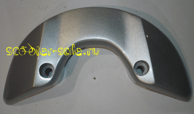

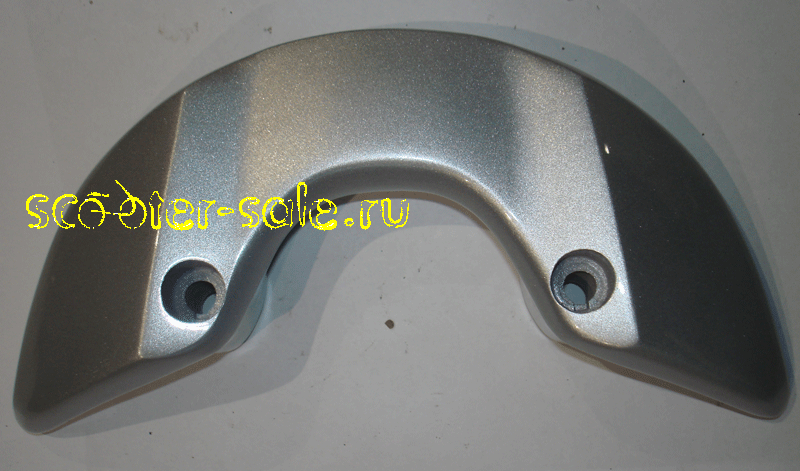

9) Подойдёт ли на него спойлер от тактика?
а багажник не продаёш? который на фотке? возможен обмен на такой? только красный.

начну с последнего:
это не спойлер а кронштейн крепления кофра,крепится к раме 4 6-гранными болтами...
