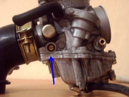

Парни нужен совет! У меня китаец 50сс поменял голову, клапана настроил норм не звенят! но скут перестал тянуть( с глушителем 30 км не больше а без него 60 больше не стал разгонять) наверное прокладка заслоняет! и фильтр грязный! Но нужны ответы на главные вопросы! 1 Как грамотно почистить и настроить карб кол во оборотов жеклера, 2 Как померить компрессию(без этого прибора), 3 Как определить не задрало ли кольца,! Скутер заводиться хорошо без проблем но напрягает его тяга! ДАЙТЕ СОВЕТ! :009< :009<
Комментарий к файлу: как настроить этот жеклер(кол во оборотов)

Жиклер 2 оборота открутить от полностью закрученного, но потом подстраивать, у меня например оптимально 1,5 оборота.Я так понял он скут с глушаком не едет, надо смотреть может глушак забит напрочь.

Вы чего говорите-то, какой жиклер крутить, никакой жиклер крутить не надо, они все должны быть до конца закручены. А крутить надо винт качества.
Статья про настройку карбюратора на сайте лежит.
http://china-scooter.ru/index.php/remont/14-rem.html
А не едет с глушителем - наверняка забит, или прокладку действительно криво вставил.

1-2 полных оборота
