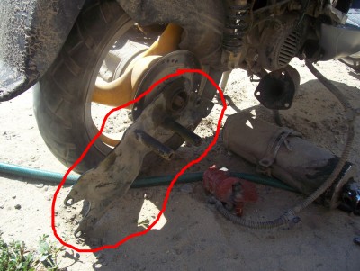

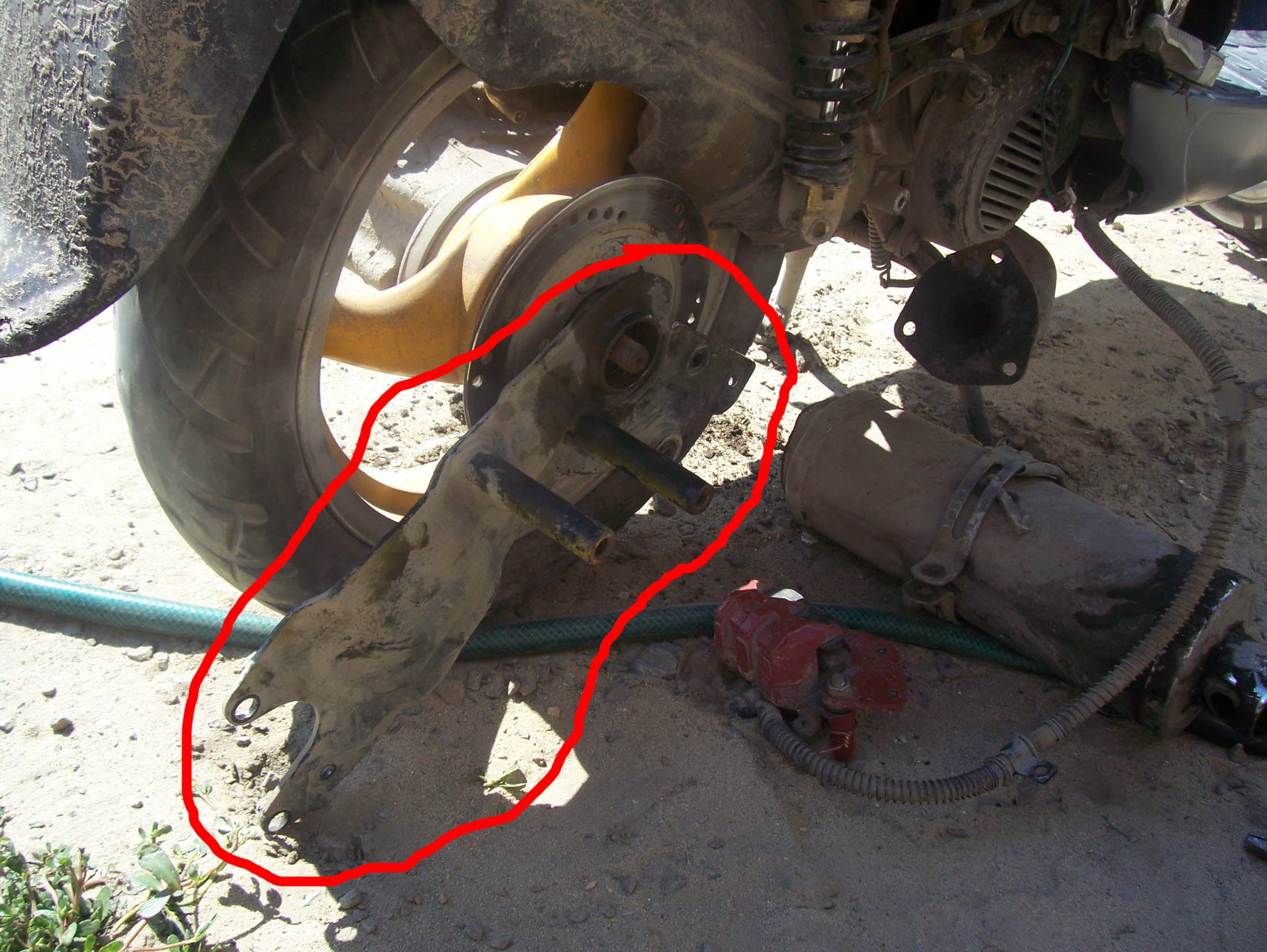

попробовал гаечные ключи. и вот так получилось. не снимается железка обведённая красным цвето. её нужно выбивать?

не вижу рядом ни одного съёмника
 Заголовок сообщения: Re: снятие заднего колеса
СообщениеДобавлено: 27 Aug 2011, 22:32
kamar
Ищи. Была тут целая тема про снятие этой хрени. Афтар, кстати, Эпикуреец.
Вкратце, после откручивания гайки колеса, хрень снимается с вала в сборе с подшипником, закисает именно сам подшипник на валу. Должно просто сниматься руками, когда не заржавело.

у меня заржавело, что за съемник?
СообщениеДобавлено: 28 Aug 2011, 03:27
Во просвещайся:http://www.china-scooter.ru/forum/viewtopic.php?f=18&t=16382
СообщениеДобавлено: 28 Aug 2011, 08:28
Зарегистрирован: 17 Oct 2010, 08:23
Сообщений: 62
Скутер: Patron clever fq-4a; Nirvana 150
Трехлапчатый съемник тебе в помощь и вдеэшка. Проверено Лично, слезла на урка
