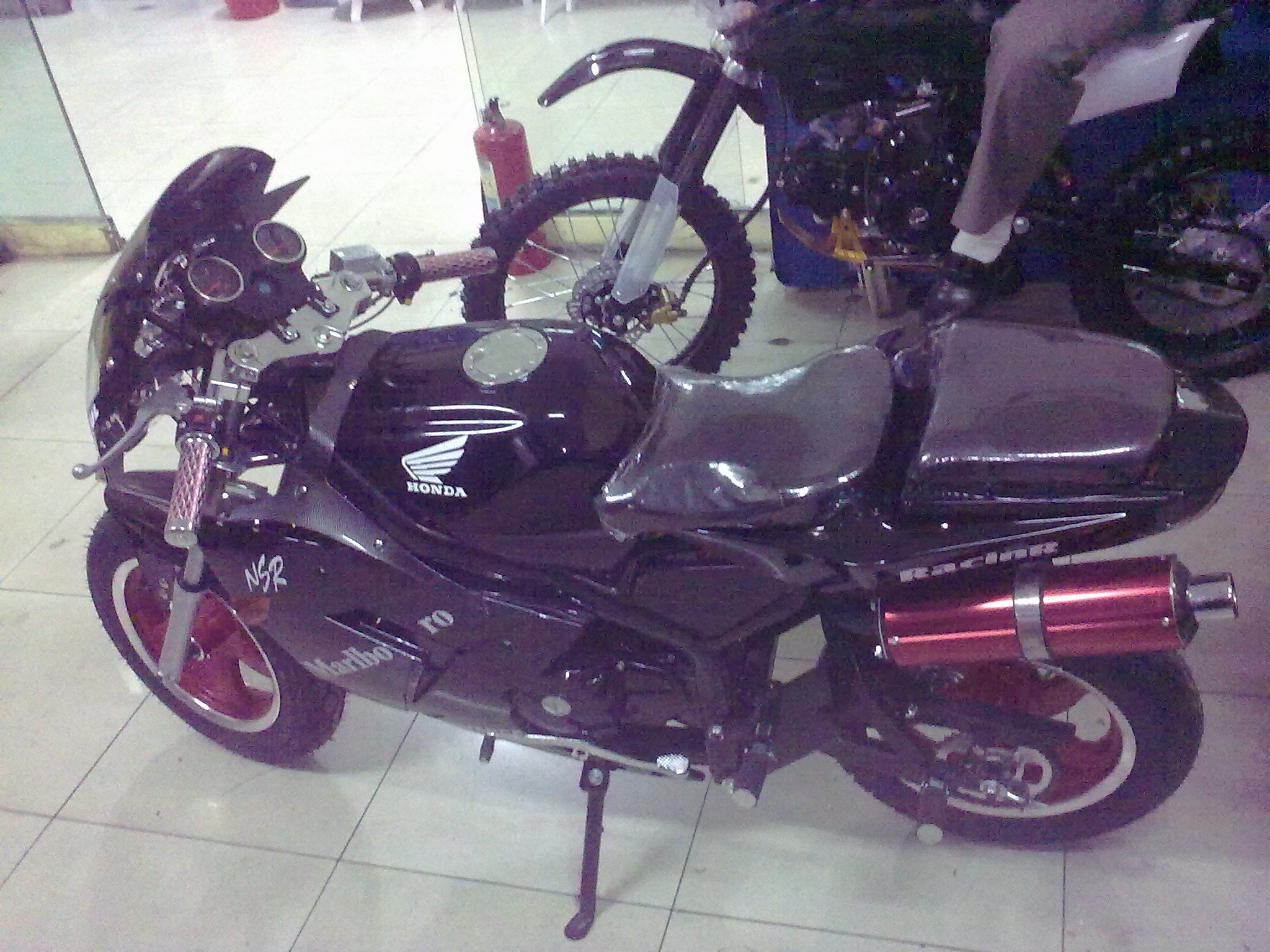

Да этот двиг я знаю,мне просто хочется глянуть на апарат,который автор приобрёл.

вот эта хрень стоишая копейки
07062010043.jpg [ 581.97 KiB | Просмотров: 5847 ]

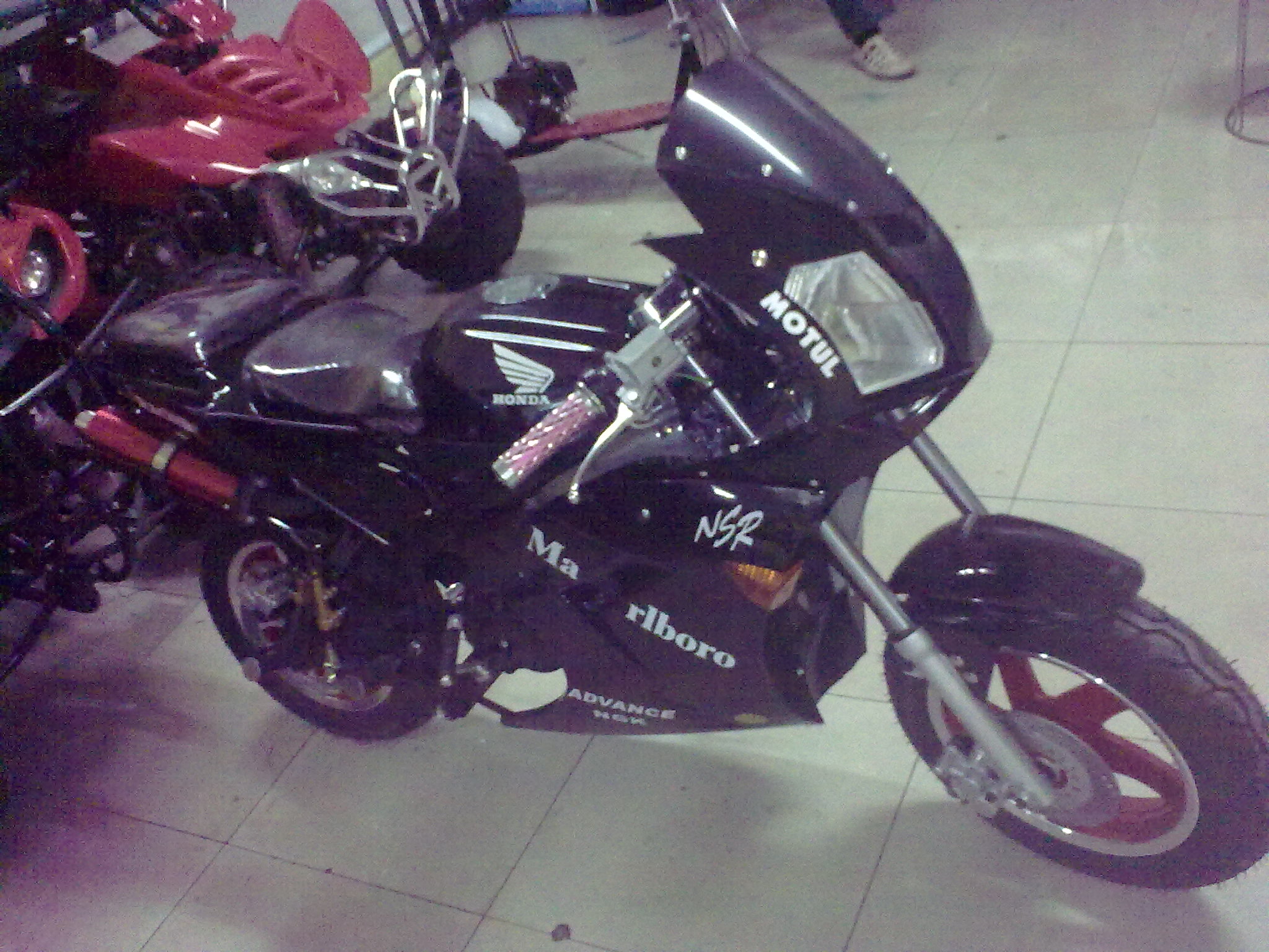

ну или вот
07062010042.jpg [ 589.63 KiB | Просмотров: 5847 ]
